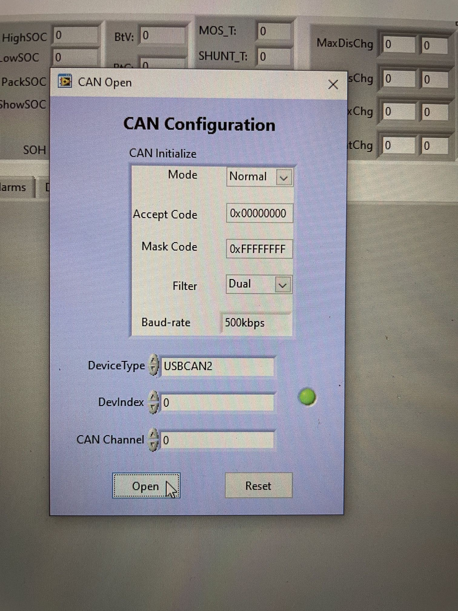

So sollte das bei der BMS Software aussehen , dann könnte das auch klappen .

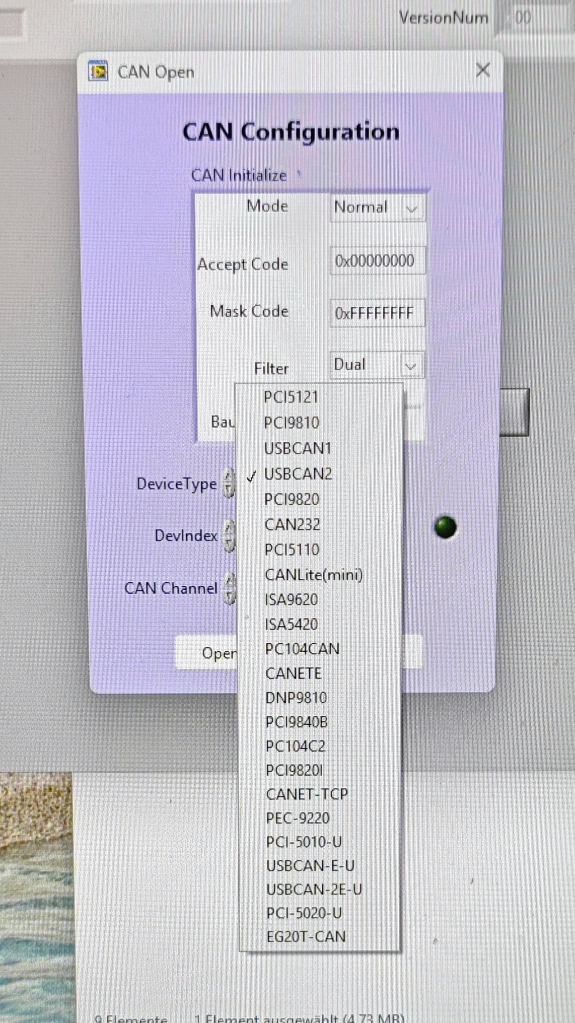

Mir geht der Preis für die rote Box auf den Zeiger. Ich sehe da USB2CAN. Kannste da noch anderes einstellen?

Man kann dort mehrere auswählen.

Ich hatte eben nur kurz Zeit die Verbindung mit dem BMS nochmal zu probieren. Funktioniert aber auch nicht mit den von Rey gezeigten Einstellungen. Egal ob ich USBCAN2 oder das in der Anleitung gezeigte USBCAN-2E-U auswähle, es bricht immer mit Fehlermeldung ab.

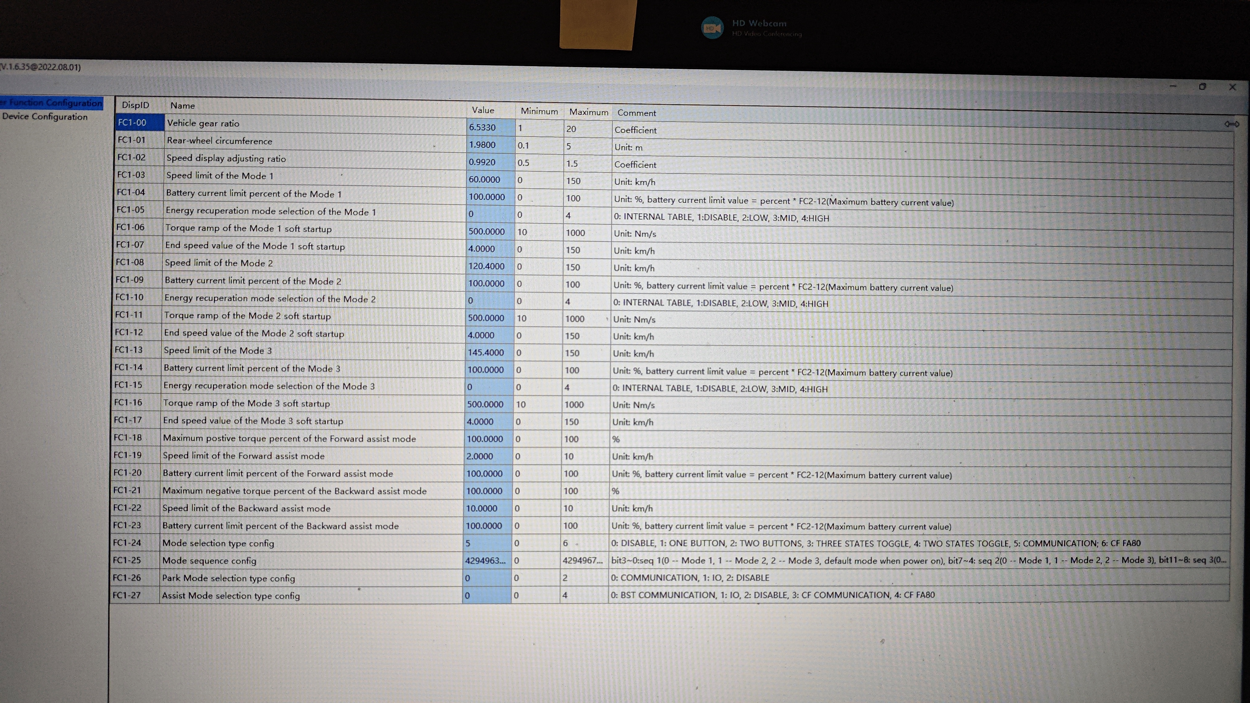

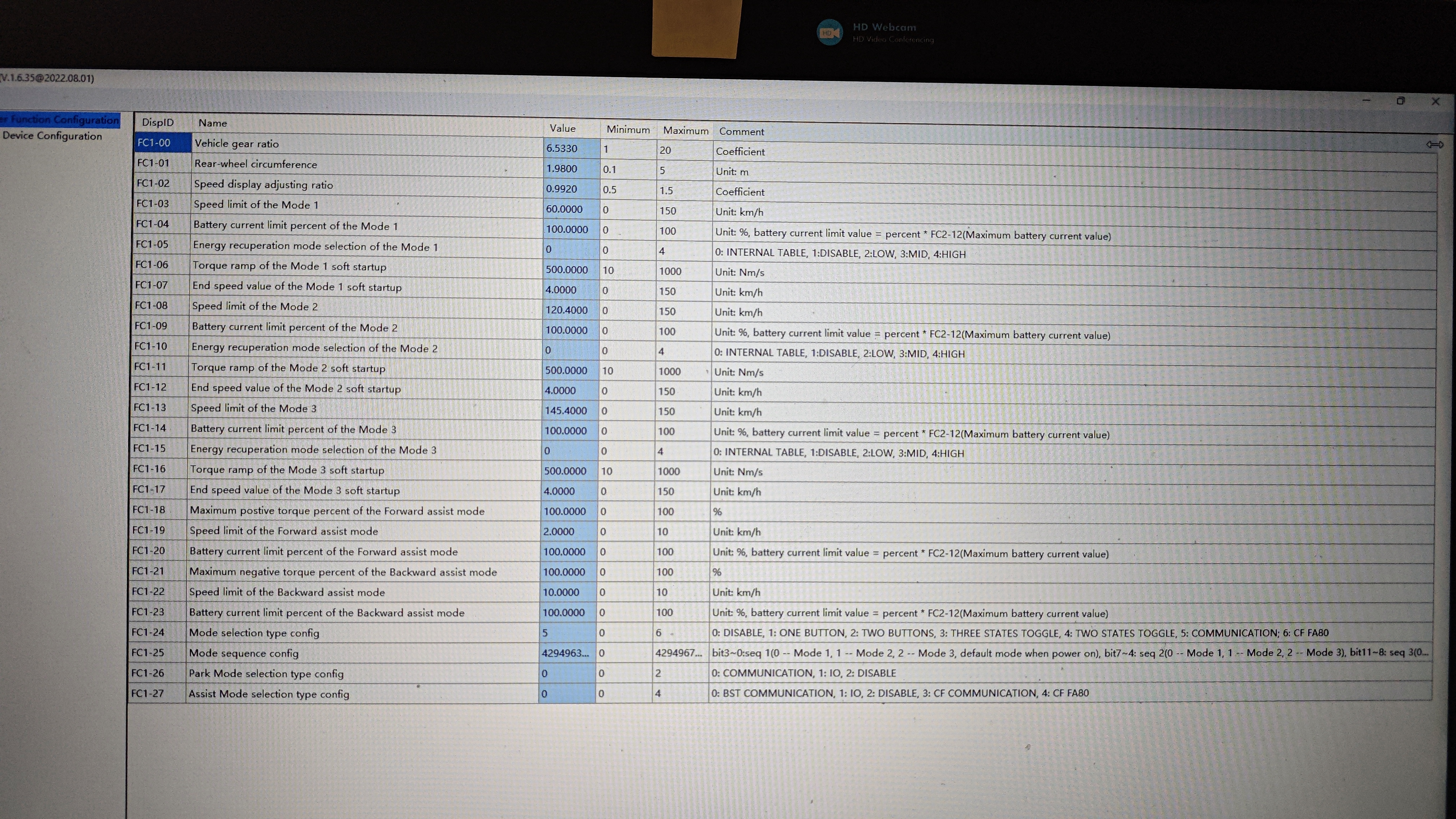

Das ECU-Tool konnte ich kurz testen und damit hat auch die Verbindung funktioniert und ich konnte einige Daten auslesen.
Ich hoffe, das ich am Feiertag oder Wochenende Mal so einiges ausprobieren kann. Sieht auf jeden Fall viel versprechend aus.
Da scheint man die Geschwindigkeiten, Rekuperation und Drehmoment beim Anfahren je Modi einstellen zu können.
Auf einer anderen Seite gab es auch noch was mit einem Boost-Mode.
In blau sind die ausgelesen Werte und dahinter die jeweils einstellbaren Bereiche. Rekuperation steht bei allen 3 Modi auf Internal Table, was auch immer das heißt und kann man noch in 3 Stufen anpassen. Obwohl die Alrendo ja doch schon ein wenig zu rekuperieren scheint.

Die interne Tabelle wir Stufe 1 leicht , Stufe 2 gar nicht und Stufe 3 stark sein. Wenn du auf 4 stellst hast du die Max Variante aus dem Sportmodus . Ich hoffe man findet noch raus ob sich das doch noch erhöhen läßt.
