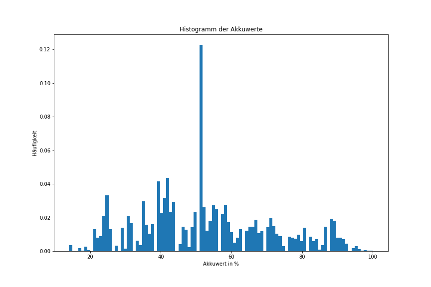

Hallo zusammen, eine Frage in die Runde:
Macht ihr auch die Erfahrung, dass bei der Abfrage der NIU API der Akkuladung nur diskrete Werte ausgegeben werden?
Ich vermute dies deswegen, weil das unten angefügte Histogramm der Akkuwerte viele Lücken hat, die ich mir nicht anders erklären kann.
Bin gespannt auf eure Rückmeldung!
LG Nico
Histogramm aller abgefragten Akkuwerte

Über wieviele Abfragen reden wir bei Deinem Histogramm denn?

Morgen, wir sprechen da über mehre Tausend Abfragen, die ich im letzten Jahr gemacht hab. Deswegen verwundert es mich etwas.
