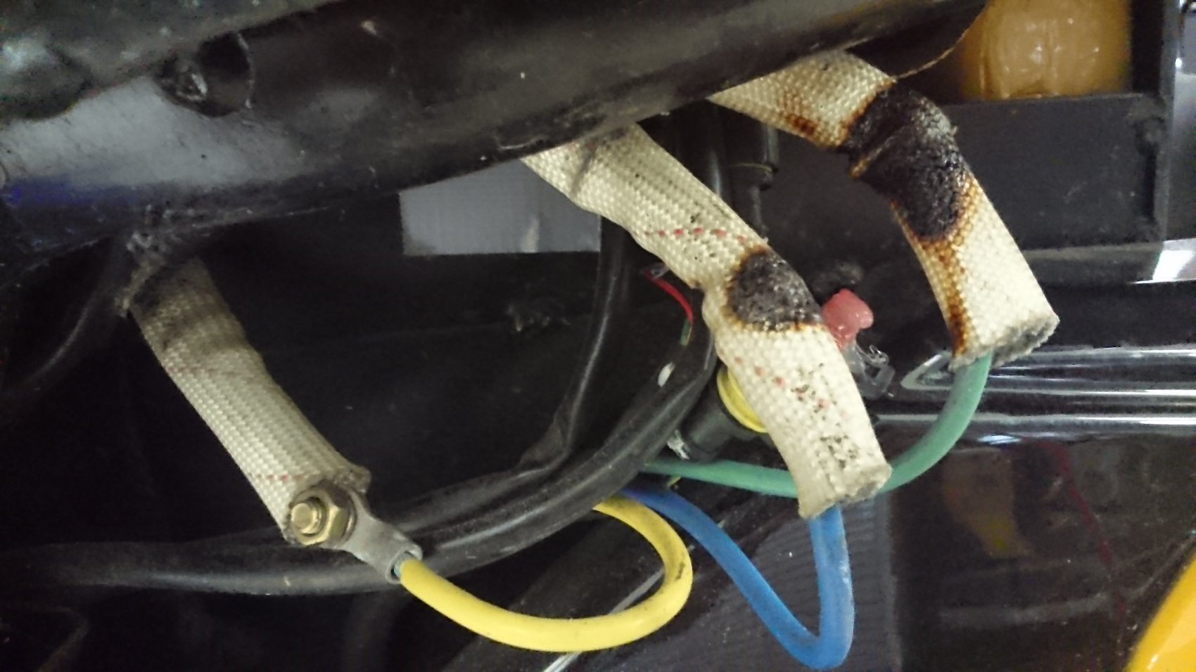

Habe gerade beim Wechsel des Hallsteckers einige Röstaromen an den Motorphasen entdeckt.
Werde es morgen mal dokumentieren. Es sind wohl die Klemmschrauben grün und blau.

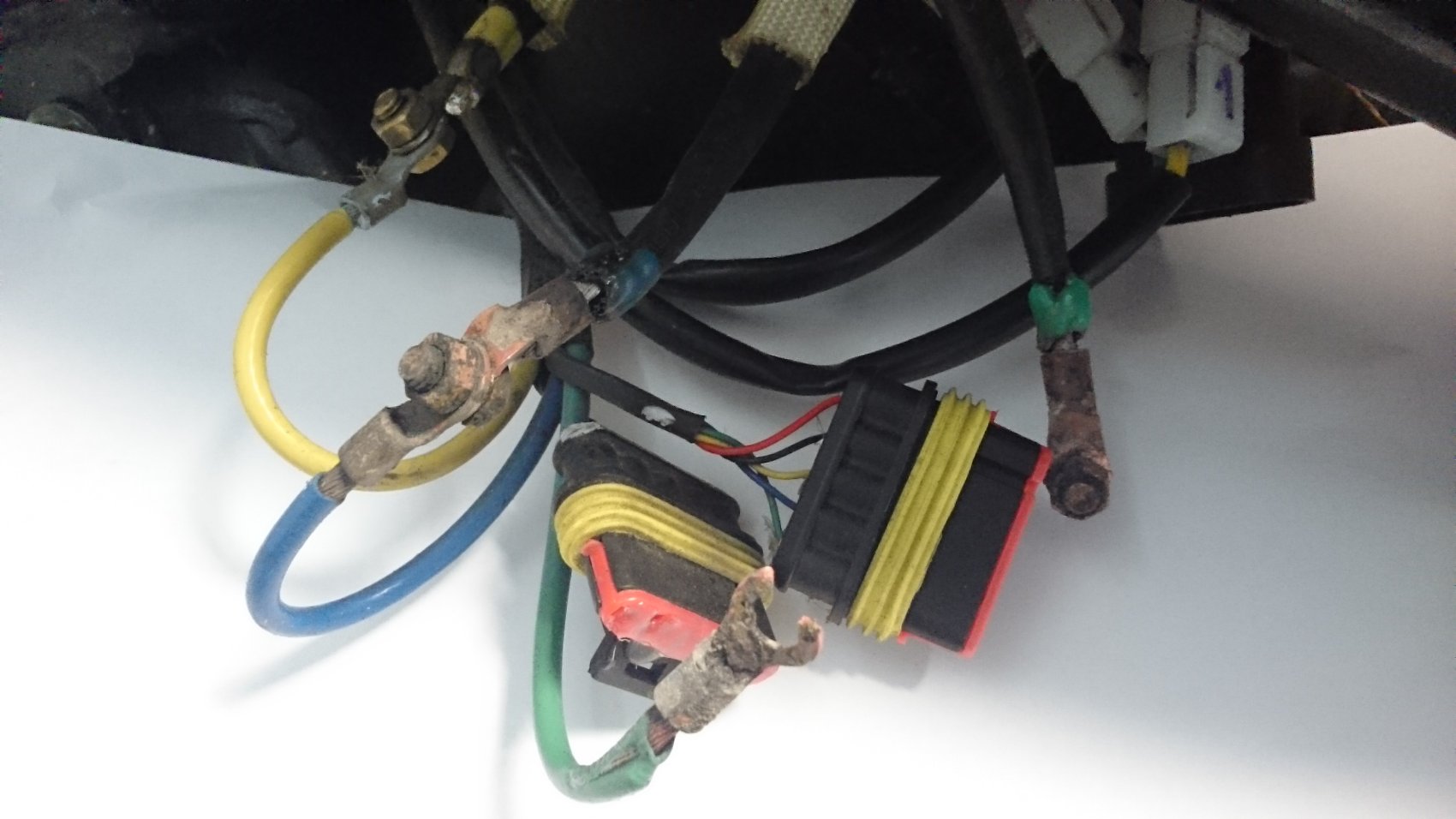

Das hat wohl schon etwas länger gebruzzelt. Halt kein Klemmbrett verbaut und auch noch in der Nähe der Schwinge verlegt.
Kabel kürzen und mit neuen Kabelschuhen verbinden. Der wird wohl jetzt mal ne Woche stehen bleiben müssen.
Ob das Prob dann weg ist wird sich später zeigen, aber könnte sein.
Übrigens sehr minderwertige Kabelschuhe verbaut. Die Kabel des Controllers sind doppelt und die der Motorseite einfach.
Mal sehen was ich mir da für ein Klemmbrett bauen kann.
Diese Woche muss ich wohl dann mit einem anderen Roller fahren.
