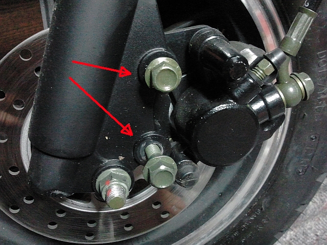

Hmm, verstehe ich nicht ganz so. Ausbau der Beläge in weniger als 5 Minuten, ohne Krampf !
> Werkzeug liegt bereit, war glaube ich eine 12´er Nuss und ein 4´er Inbusschlüssel >
Diese zwei Schrauben löst du
Dann hast du den kompletten Bremssattel in der Hand
Jetzt reicht es eine der "Aufhängungen" mit dem Inbusschlüssel rauszudrehen
Wenn es etwas schwer geht, dann drück etwas auf die Beläge, somit nimmst du die Spannung von der Schraube
Nun kannst du beide Beläge ganz locker schräg aushängen
Aufpassen, dass dir nicht das Federblech raus fliegt, wenn doch, so ist es drin
Einbau umgekehrt, nicht schwer und ganz schnell zu bewerkstelligen ...
Viel Spaß beim nächsten Mal

Der Ausbau der Bremsbeläge ist wie xinoip beschreibt einfach und tatsächlich in 5 Minuten zu erledigen, Probleme hatte ich beim Einbau der Bremsbeläge in den Sattel, die Feder blieb nicht in der vorgesehenen Position, warum auch immer. Diese Montage hatte ich übrigens nicht allein gemacht, sondern zusammen mit Mathieu von unu. Aber vielleicht hat in unserem Fall irgendetwas mit der Feder nicht gestimmt.

Da staune ich jetzt aber, wahrscheinlich hattet ihr nur einen schlechten Tag ;)
Ich habe den Sattel immer so wie auf dem Bild gehalten, somit liegt die Feder ganz ruhig unten.
Wenn vorher nur EINE der Inbusschrauben raus gedreht wurde, dann konnte ich die Beläge in die noch verbliebene einhacken und somit hielten die Beläge die Feder immer in Position.
