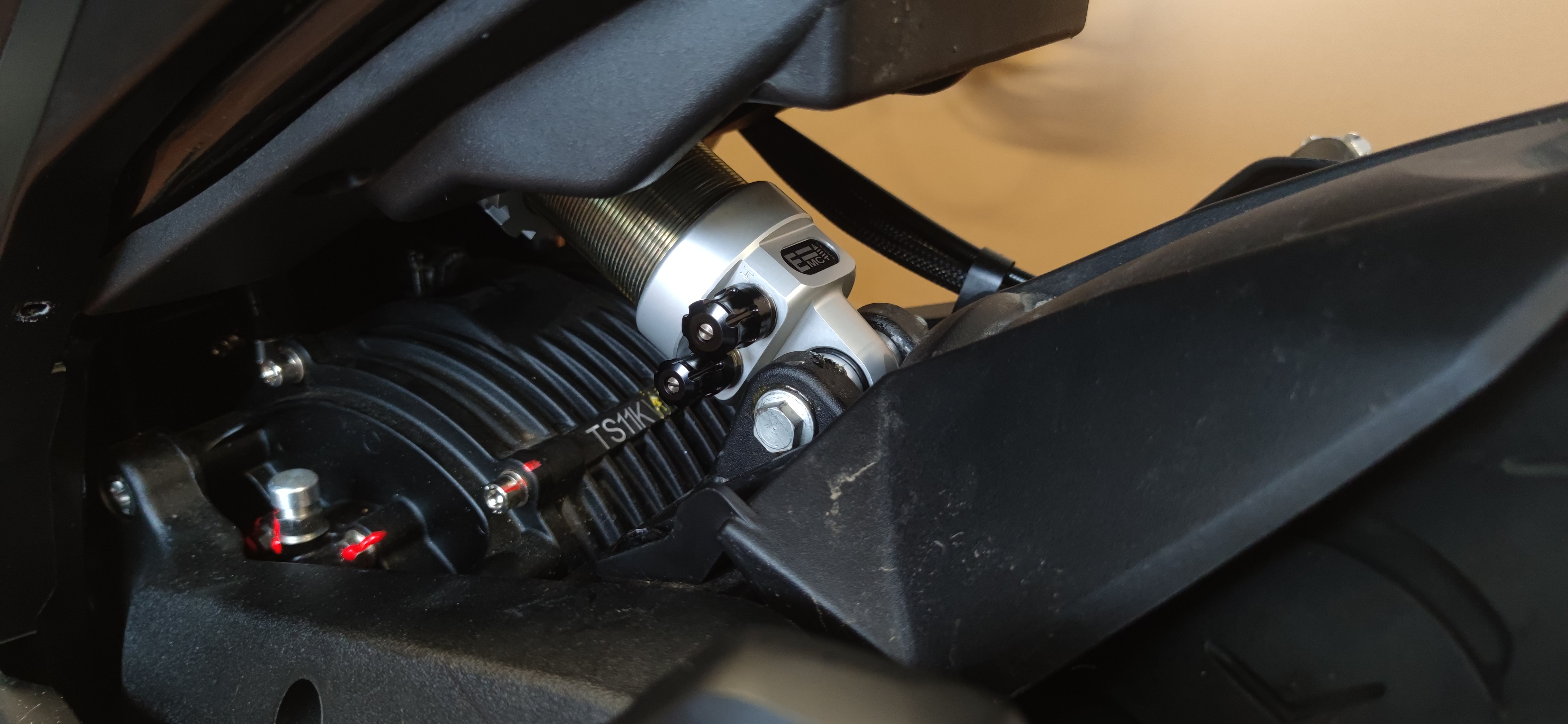

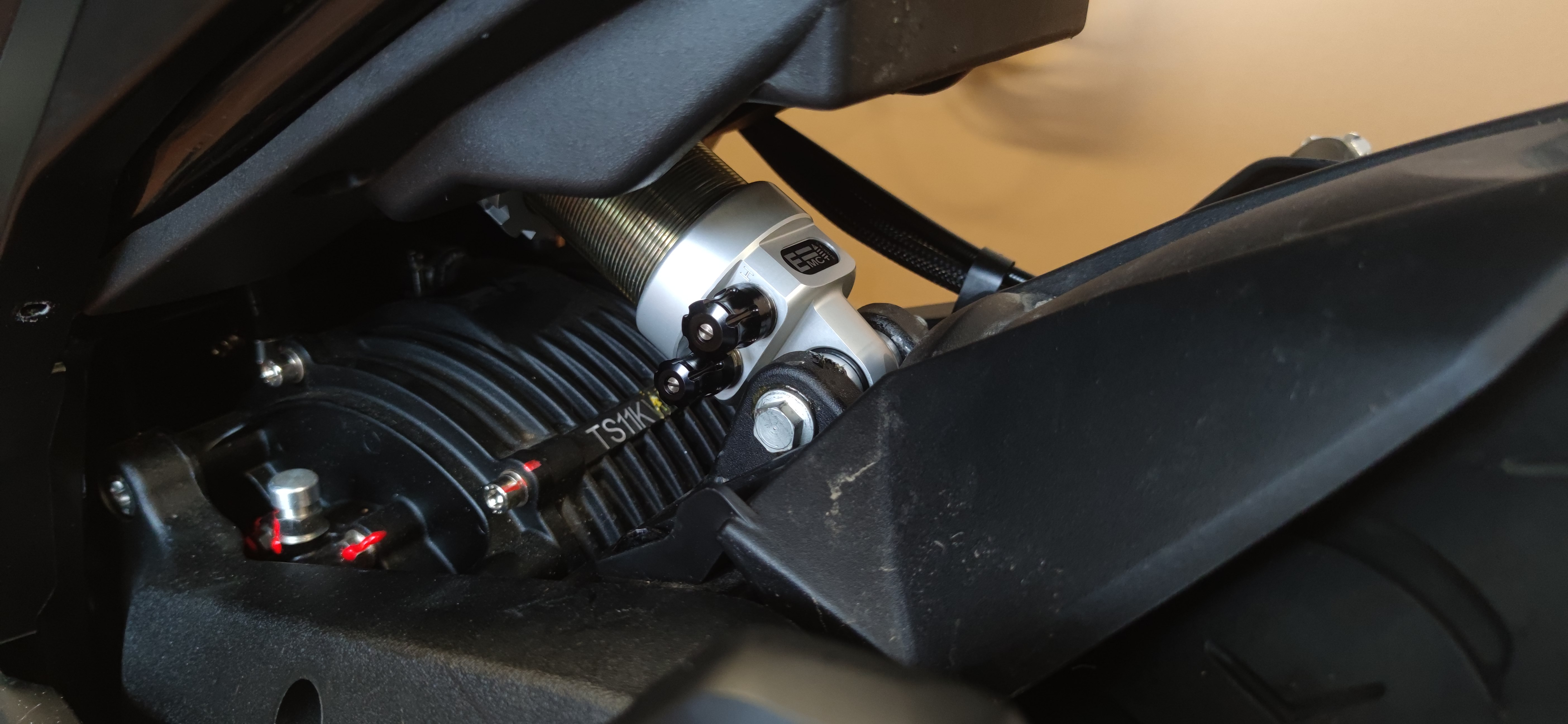

Rey hat geschrieben: Di 9. Mai 2023, 17:08 Dann wäre das ja geklärt. Deine Maschine ist am Hintern höher und damit steht sie auch schräger. Aber warum? Ist eine Aufnahme vom Dämpfer an einer anderen Position ?
Nicht das ich wüsste. Der Original-Dämpfer war in etwa genauso lang wie der jetzige EMC. Auch ist die Sitzhöhe im untersten Bereich nach wie vor 760mm, wie in der Fahrzeugbeschreibung angegeben.
Anbei Mal 2 Fotos wie das bei mir aussieht. Vielleicht könnt ihr ja die Aufnahmepunkte mit euren Maschinen vergleichen.
Mich störts aber auch weiter nicht.
