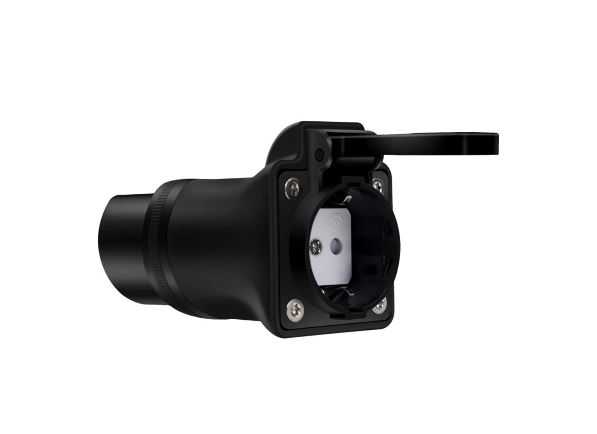

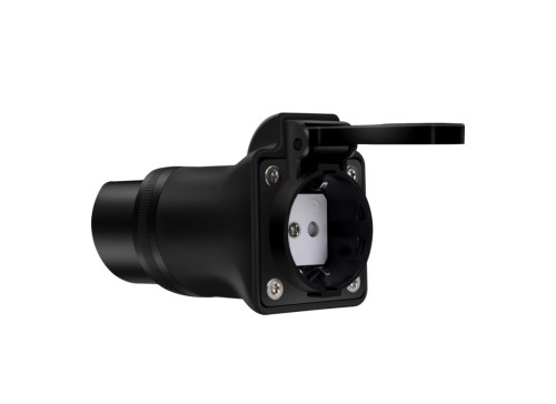

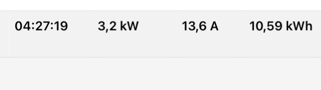

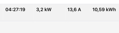

Technisches wie eine vernünftige Ladebuchse (Typ2 oder CCS) ist nicht gegeben.
Nur Adapter auf 230 V mit Ladegerät mit max. 3 KW bei dem Akku....

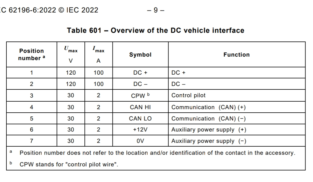

Ich möchte mir für die UV Batterie Zellkonfiguration ein passendes Ladegerät besorgen und versuchen das Typ 6 Steckerkonzept dort zu integrieren. Ich bin noch völlig am Anfang, aber um einen Arduino für die CAN Kommunikation inkl. der Ansteuerung des Verriegelungsmechanismus im Stecker und der Steuerung des Pilot Signals werd ich wohl nicht umher kommen.
