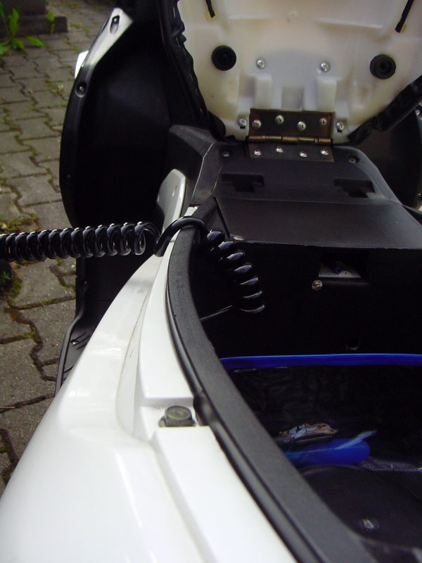

Da wohl doch einige Fury / Sportivo / Speed 5000 / Thunder-Nutzer mit on-board-Ladegerät ein Problem haben im Umgang mit dem Spiral-Ladekabel hier mal ein paar Fotos, wie das - bei mir zumindest - absolut problemlos geht:
Dann etwas ziehen am Kabel, bevor der Sitz zugemacht wird. Und mit zu meine ich "eingerastet".

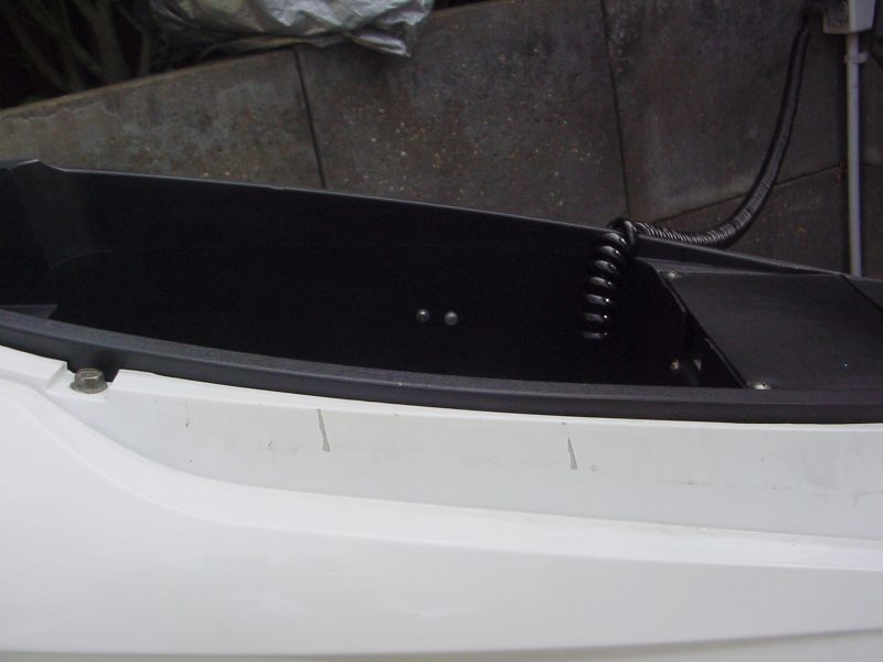

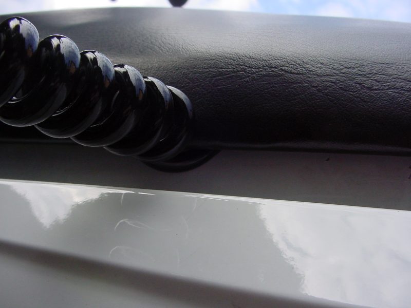

Das Ergebnis sieht dann aus der Nähe so aus: Der einzige Nachteil dieser Lösung ist, dass auf der gegenüberliegenden Seite zwei Verstärkungsrippen der Sitzbank den Lack am Helmfachrand ankratzen:
