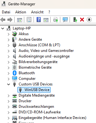

Hallo Rey, irgendwie komme ich nicht klar.
Stecke ich den CANalyst in den USB-Port auf der rechten Seite vom Laptop ein wird er als WINUSB-Device erkannt. Stecke ich ihn auf der linken Seite ein, wird er als Chuangxin Tech USBCAN/Canalyst-II erkannt, aber ohne funktionierenden Treiber. In beiden Varianten kann ich aber keinen Treiber aktualisieren oder installieren. Entweder sagt er, er hat den aktuellsten Treiber oder kein Treiber gefunden. Ich habe alle möglichen Ordner die du hochgeladen hast durchprobiert.
Vielleicht stehe ich auch einfach nur auf dem Schlauch.
Als WINUSB-Device funktioniert zumindest das ECU-Tool.

Ich nutze den Canalyst II ja schon vier Jahre.
Den Treiber musste ich vom Hersteller selbst runter laden.
Angezeigt wird er bei mir als WinUSB Device.
Der Treiber dazu ist von
Microchip Technology
Der Treiber hat ein Datum von 3.12.2012.
So wird er so an allen USB Ports.

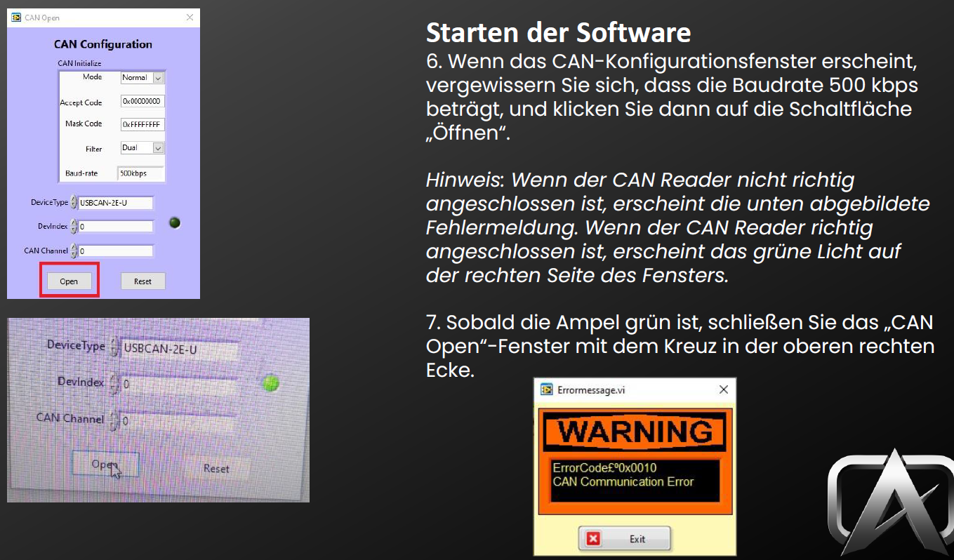

Hallo Rey, vergiss meinen letzten Post. Ich habe gerade gesehen, das noch die Ordner BMS Management und Driver en in dem Downloadlink drin sind. Ich meine die waren beim letzten Mal noch nicht da, aber seis drum. Und ich dachte du meintest den Ordner mit BMS und chinesischen Schriftzeichen.
Mit dem Treiber aus dem Ordner Driver en und der BMS Management Software habe ich jetzt ein grünes Lämpchen und die Verbindung zum CANanalyst steht.
Leider ist es heute schon zu spät um den Rechner ans Motorrad zu hängen, aber es sieht erst mal gut aus. Teste ich am Wochenende.
Nochmal vielen Dank dafür.

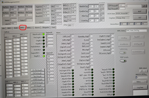

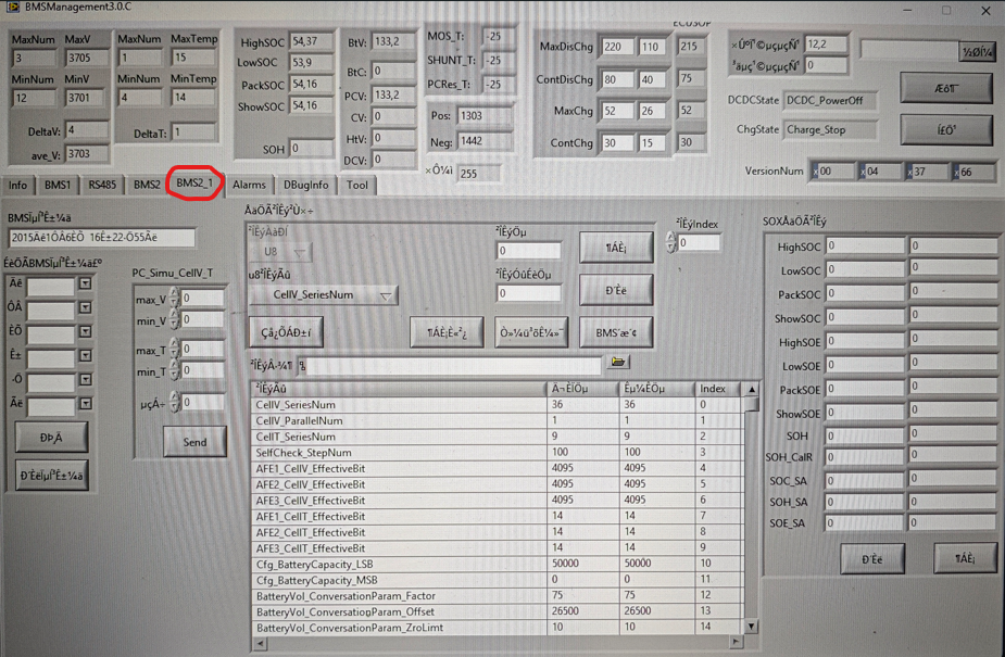

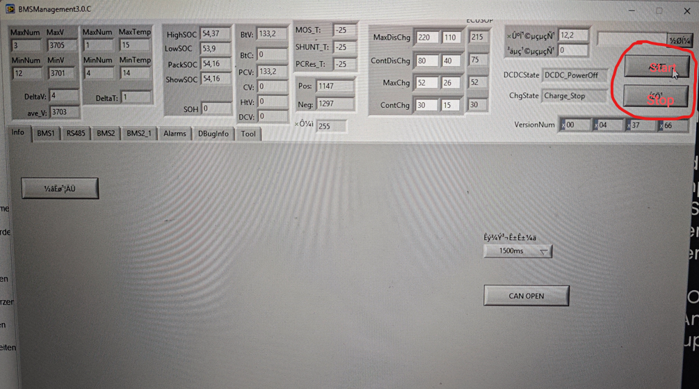

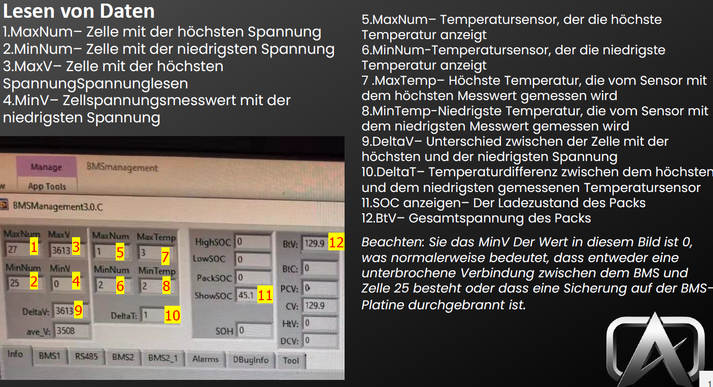

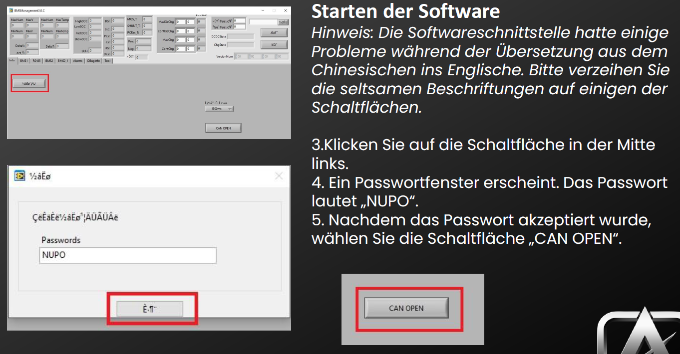

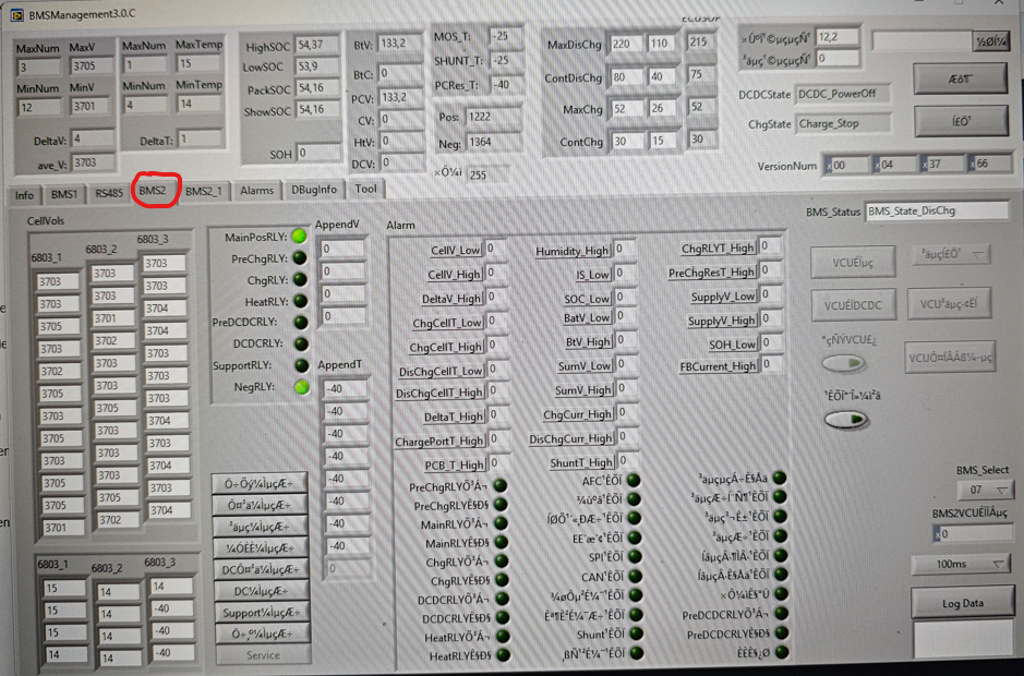

Also die BMS-Management-Software funktioniert jetzt bei mir.
Sobald man die richtige Software und den Treiber installiert hat, die Rey als letztes in den Downloadordner kopiert hat, bekommt man eine Verbindung mit dem Canalyst (grünes Lämpchen).
Folgende Schritte habe ich laut Anleitung gemacht, wobei man sich die Eingabe des Passworts auch sparen und direkt auf CANOPEN klicken kann: Dann muss man aber die Verbindung noch starten, was wegen der komischen Schriftzeichen nicht zu erkennen ist. Oben rechts gibt es die Schaltflächen Start + Stop. Danach kann man diverse Werte im oberen Bereich und unter den Reitern BMS2 und BMS2_1 auslesen.

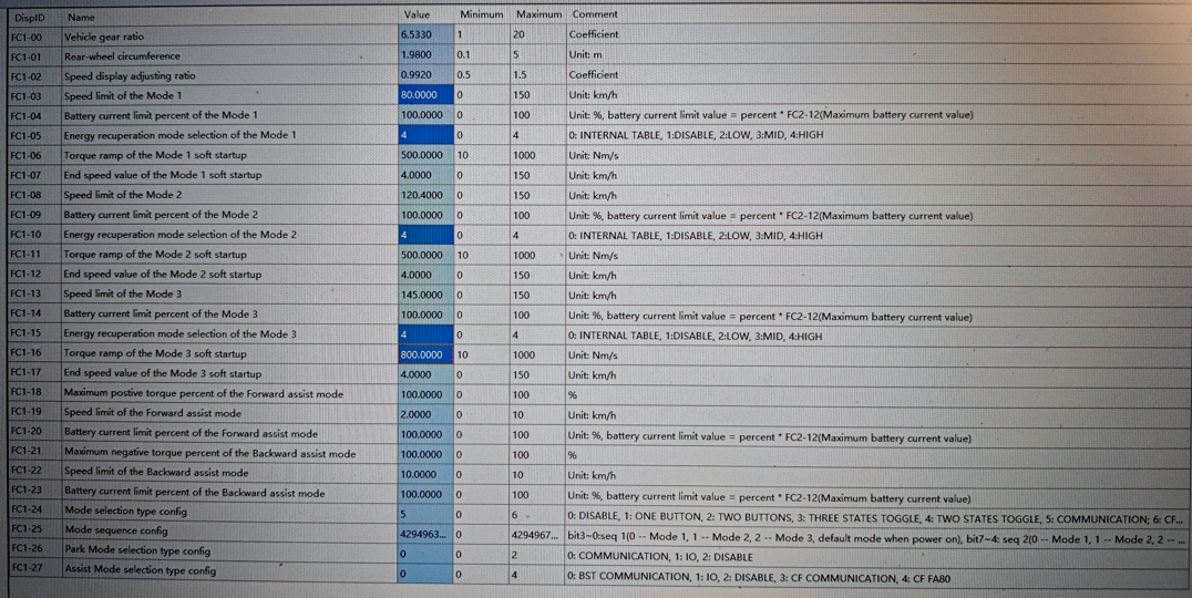

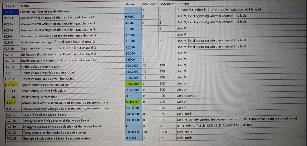

Das ECU-Tool konnte ich auch testen und ein paar Werte überschreiben. Habe das aber eben nur in der Garage aufgebockt auf dem Hinterradständer getestet und bin noch nicht gefahren. Habe mal die Geschwindigkeit im ECO-Modus auf 80km/h, die Rekuperation in allen 3 Modi auf Stufe High und die Torque Ramp in Mode 3 von 500 auf 800 hoch gesetzt, max. ist 1.000. Siehe blau markierte Werte.
Die Geschwindigkeit im ECO-Modus auf dem Ständer hat schonmal funktioniert. Vielleicht kann man auf Seite 2 auch den Batteriestrom für etwas mehr Leistung (FC2-12) und den Strom der Rekuperation (FC2-15) anpassen.
Eventuell kann jemand der Batterieexperten was dazu sagen? Da habe mich jetzt erstmal noch nicht ran getraut.

Du könntest in die Strombegrenzung laufen und die Maschine geht plötzlich aus. So wie das kenne würde das BMS erstmal trennen. Wiedereinschaltung dann immer unbequemsten Fall erst wieder nach Ladestrom. Muste ausprobieren.
BMS Stromlimit zu ändern ist problematisch. Ich wüsste nichts was die Akkus vertragen. Akkutemperatur muss man auch verfolgen können wenn man mit sowas rumspielt. Geht man übers Akku Peak C limit ... naja kein Plan was diese Akkus dann tun.

Ich sehe was du meinst . Der Max Strom Wert für die Battery liegt bei160A wenn die Werte korrekt sind. Die Strom Rückgewinnung liegt bei 50A . Mit 100A liegt man noch voll im Limit und hätte deutlich mehr . Das würde im Sportmodus mehr die Maschine abbremsen und man würde nicht so viel Energie verschwenden .

Ja, das war auch mein Gedanke beim rekuperieren.
Und wenn die Batterie 160A Dauerbelastung (im Peak 200A) abgeben kann, müsste sie auch 100A problemlos aufnehmen können, oder?

Tendenziell eher nicht. Ich habe dazu noch mal quergelesen . Die 50A scheinen ein solider Wert zu sein. Ohne genaue Beschreibung unserer verbauten Zellen und des BMS kommen wir da nicht weiter. Selbes gilt auch für die Leistungssteigerung . Wir brauchen die Daten .
Frank hatte ja mal einen Akku gewechselt . Ich weiß aber nicht ob er den Akku so geöffnet hat das er gesehen hat was da verbaut wurde .
Vielleicht bekommt noch ein paar Infos über die BMS Software raus. Du kannst die Software auch auf chinesisch umstellen . Dann kann man alle Felder übersetzen.
