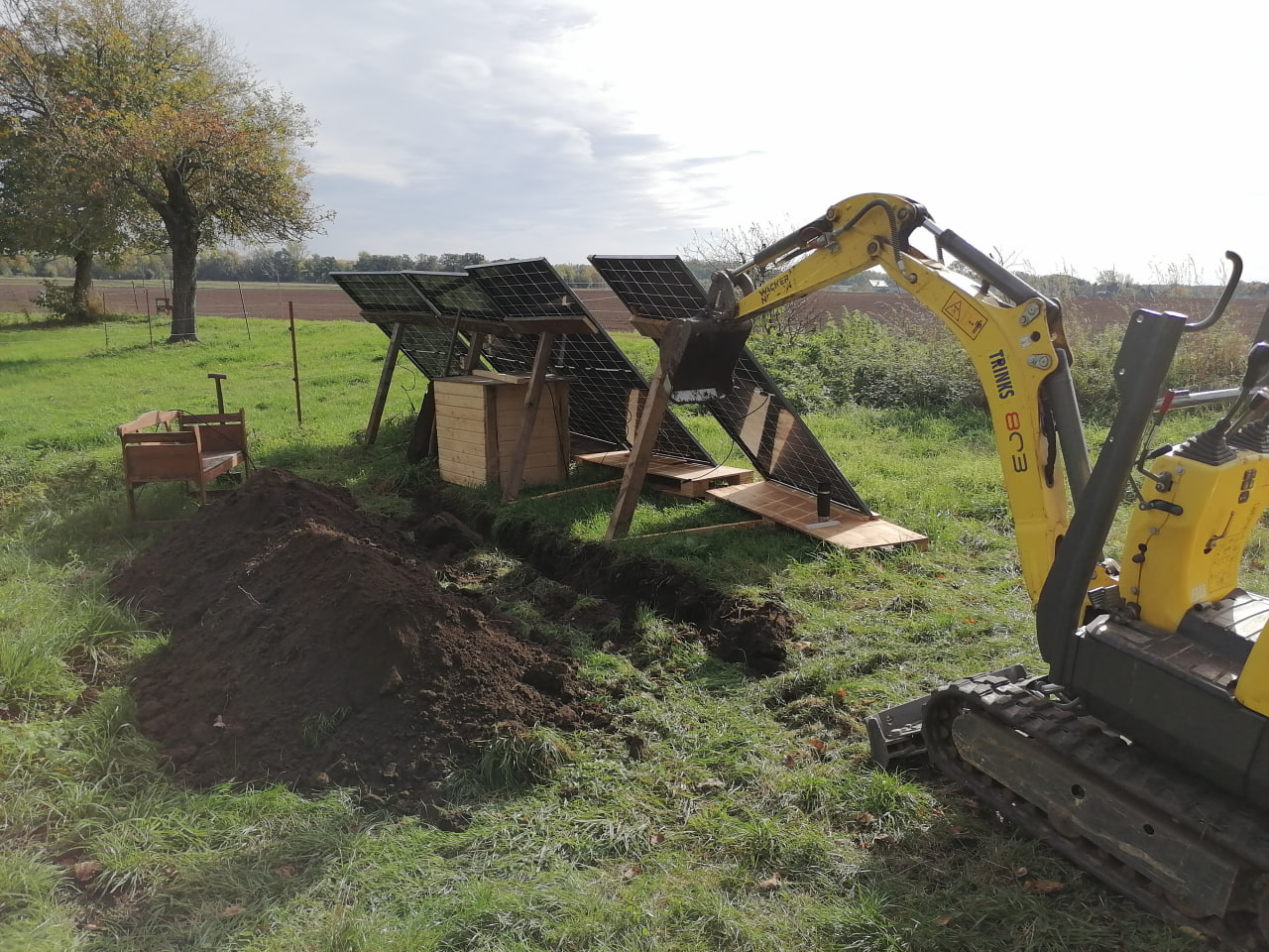

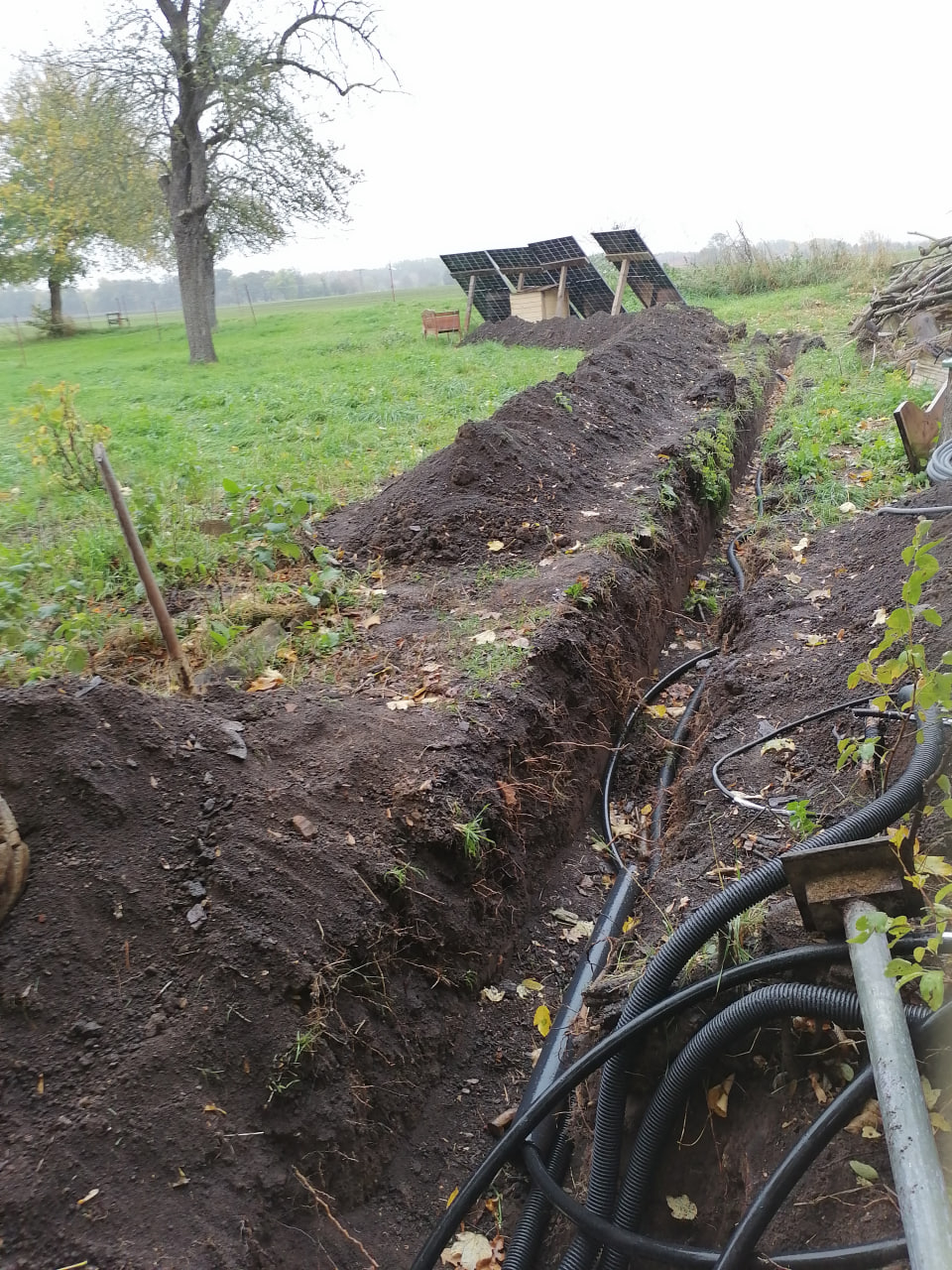

30600km
Roller: keine Probleme.
Thema mit Sonne laden: nach ein paar freien Tagen bin ich einen Schritt weiter:
Um das kleinste Mitglied unseres Haushalts zu zitieren: Bagger. Bagger. BAAAGGER!! usw.
Die Erdkabel liegen mit (Erd-)Riffelrohr auf Sand in krümeliger Schwarzerde. Man kann ja nie wissen. Ein Freund hat mich noch auf die Möglichkeit hingewiesen, einen Schachtschein zu beantragen, da musste ich erstmal nachfragen, was das ist- ich dachte im ersten Moment, der nimmt mich hops. Aber: unser Netzbetreiber bietet das online an, hat nur eine Registrierung und ca 10 Minuten gedauert. Und zack, ich konnte auf einer Karte nachsehen, wo unser Hauptanschlusskabel verlegt ist. [genau da, wo ich es erwartet hatte]. Und im Garten...Trommelwirbel....: nix. Wer hätte das gedacht.[Ortsrandlage, Außenbereich, seit mindestens 70 Jahren Streuobstwiese, keine Nachbarn].
Ich hab wie geplant 3x2,5mm² zum nächsten Hausanschluss verlegt und nochmal ein 3x2,5mm² Kabel durchgängig bis zum Rollerschuppen. Das durchgängige Kabel werde ich als direkte Verlängerung vom Akku zum Roller benutzen, damit könnte ich das Gartenkraftwerk als Insel nutzen und theoretisch bis zu 2300W aus dem Akku ziehen. Könnte es sein, dass das bei einer Kabellänge von 60m nicht so schlau wäre? [reine Theorie- der Jupiter lädt mit Spitze unter 900W]
Nebenbei hat meine Frau noch Strom ans Beet (Gartenpumpe) und ans Hühnerhaus (Licht) bekommen, unser ältester Mitbewohner Strom in seine Garage und ich 5x6mm² zur Kreissäge. Das heißt, dann, wenn wir einen Outdoorkasten besorgt haben und der Elektriker das alles angeschlossen hat. In Summe gut 90m Graben. Ich bin zufrieden. Glücklich bin ich irgendwann in einer Woche oder so, wenn das alles wieder zu ist :roll:

Hallo
Hast du von den Solarpanellen zu den Akkus ein 3X2,5 mm Kabel oder doch eine 6 mm Leitung . Die Spannung der Panelle ist niedriger ( meist max 40 V ) und dadurch der Strom höher. Darum brauch man einen größeren Quwerschnitt . Für die Kabelverlegung in der Erde gibt es " Gelbe Wahrnbänder " die Über den Kabel mit verlegt werden . So hat das Kabel eine Überlebenschanse wenn wider gegraben wird.
Ernst
Motek
Beiträge: 409
Registriert: Do 2. Nov 2023, 17:16
Roller: Jupiter SL (Manfred)
PLZ: 04
Wohnort: Leipziger Umland
Re: Mit Jupiter (SL2023) pendeln
Beitrag von Motek »
ernst_m hat geschrieben: So 26. Okt 2025, 20:40 Hallo
Ernst
Hallo Ernst,
der erste Akku hat den Wechselrichter eingebaut, die anderen beiden Akkus stehen daneben und sind parallel angeschlossen mit den Originalkabeln vom Hersteller. Mit dem langen 3x2,5mm² kann ich an den AC-Ausgang vom Hauptgerät (max. am Ausgang 2300W). Die 2300W auf 60m 3x2,5mm² prüfe ich nochmal mit dem Haus- und Hofelektriker ab. Laut online zu findender Berechnungshilfe sind die 2,5mm² tatsächlich etwas knapp für 2300W auf die Länge. Nun hab ich schon 35m zu, und morgen soll der Rest dran. Und der Roller zieht 800W, in der Spitze mal knapp 900W. Wenn eine Wildfire Nachfolger wird, hat die in der kleinen Version des Laders 2kW... Das einfachste ist, später maximal 2000W an die Leitung zu hängen. Das schreibe ich mal für alle Fälle fett auf die Dose. Danke für den Hinweis.
Das gelbe Warnband ("Achtung Starkstrom") hab ich auf 10cm Sand über dem Kabel, dann 15cm Erde und dort für Doofe (wie mich) nochmal ein weiteres Flatterband und darüber erst die Deckschicht. Und wir zeichnen den Plan der Verlegung nochmal auf einen akkuraten Grundriss ab. Wenn dann trotzdem einer reinhackt, kann man sowieso nicht mehr helfen. Die Sache mit dem Plan darf ich nicht vergessen. Ich hab Haus und Grundstück ohne jegliche Art von Baudokumentation übernommen, so will ich das nicht hinterlassen irgendwann.
