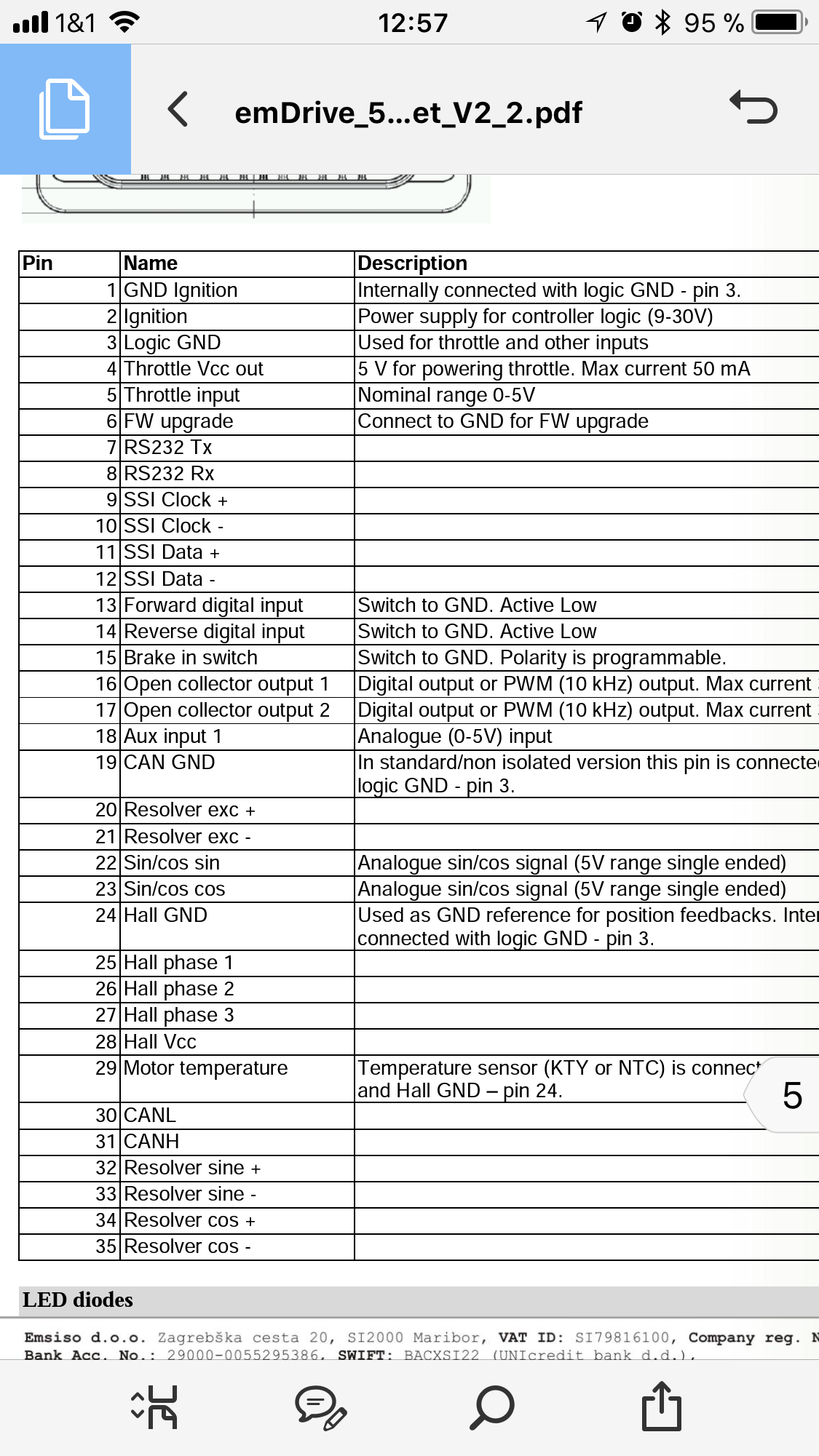

Und im Datenblatt habe ich nun auch die PIN Belegung gefunden. Alle 3 Massen sind demnach miteinander verbunden

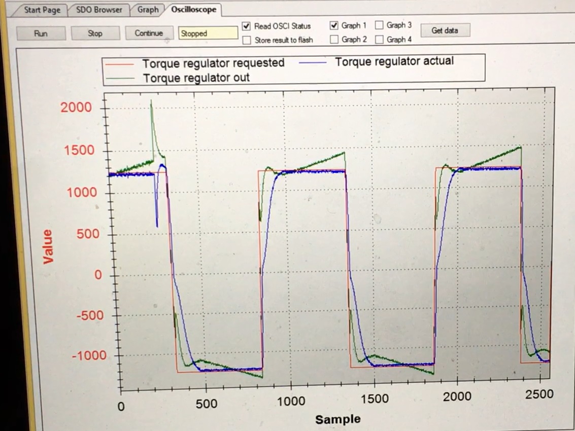

Gestern Abend bin ich dann nochmal für eine Stunde in den kalten Anhänger und habe noch zig mal herumexperimentiert.
Das mit den Kennlinien aufnehmen klappt jetzt wie aus dem FF.
Doch leider komme ich nicht an die Kennline, wie aus der Doku empfohlen ran!
Übrigens: Blocked motor weiß ich nun auch! Dies ist nur ein Hinweis gewesen. Im Vortestmodus, nach dem Auto align Test, ist das Potentiometer, welches erst in APP1 freigegeben wird gesperrt. Das Poti gibt später den Target torque vor (0-1000), was dann acuh dem maximal eingestellten Ausgangsstrom darstellt (1000=eingestellter "Rated current").
Ist der max Phasenstrom mit 500A eingestellt so wird er bei "Vollgas/Endanschlag" auch 500A in den ersten Momenten liefern!
Dies gebe ich nun in dem Vortest manuell vor. Erst mit 100 und dann mit 500. Aber den Rated current habe ich derzeit nur mit 80A eingegeben. Sprich bei Target torque 100 fließen max. 8A, bei target torque 500 fließen 40A!
Und glaubt mir, bei Target torque 100 vibriert das HR (blocked motor) schon ganz gut aber bei target torque 500 wackelt der ganze Anhänger!
Das war auch am Anfang mal der Grund, warum iich verzweifelt den Reset Button gedrückt hatte!
Man wurde in der Beschreibung nicht vorgewarnt und ich dachte das Geräusch kann nicht gut für den Motor sein.
Habe aber mittlerweile mehrere Testdurchläufe gemacht und halte die Aufzeichnungsabstände wirklich sehr kurz!
Habe meine Ergenbinsse mal zu Emsiso gesendet und hoffe das sie mir anhand meiner Aufzeichnungen ein passendes P-Gain und I-Gain nennen können, damit die Kennlinien so aussehen, wie in der Doku!

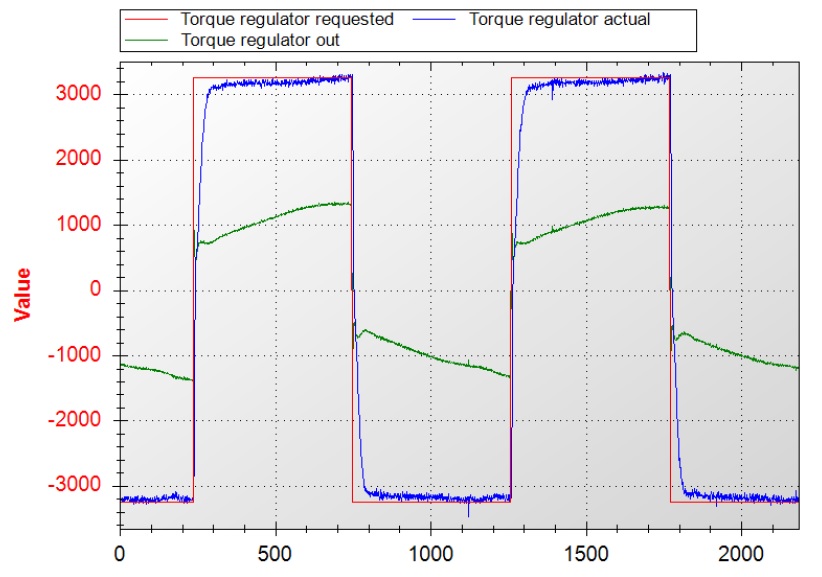

Meine Aufzeichnung
Meine Aufzeichnung
Vorgabe
Vorgabe

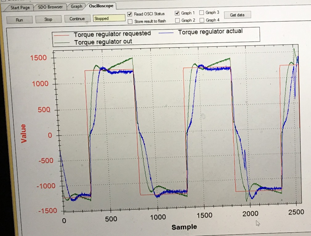

Hier noch ein Bildchen vom Target torque 500 mit P-Gain = 1000 und I-Gain = 500
Dies ist die beste Einstellung, wo der taget torque actual (blaue Linie) relative schnell, ohne Überschwinger nah an die rote Linie (Target torque requested) herankommt und parallel mitläuft.
Allerdings ist der "Target torque value out" (grüne Linie) immer mit irgendwelchen Überschwingern versehen und ich bekomme ihn einfach nicht soweit herunter, wie in der Doku empfohlen!
Beiträge: 20615
Re: GSXR 1000 K2 Notlösung
Super, dass das mit den Graphiken jetzt funktioniert! Aber ich bin jetzt etwas irritiert, da hier eindeutig rechteckige Verläufe gezeigt werden. Geht es da REIN um die ZIEL-Werte vom Strom, oder um den tatsächlichen Stromverlauf? Wenn nämlich letzteres der Fall wäre, dann wäre das eine Block-Kommutierung erster Güte und nix mit Sinus...

Ich denke der rechteckige Sollwertverlauf dient nur dazu, die Sprungantworten des Drehmoments bei Sollwertsprung aufnehmen zu können, um die Reglerparameter (Proportional-, Integralverstärkung) einstellen zu können.
Eigtl. wird aus der Sprungantwort des offenen Regelkreises ein Ansatz für die Reglerparameter gefunden und dann empirisch verfeinert.
Wäre interessant zu wissen welche Reglerparameter einstellbar sind? Denn eigtl. sind das geschachtelete Regelkreise (Strom-Moment-Drehzahl)?)
Am besten erstmal nur P-Verstärkung hochdrehen, solange bis die Regelabweichung wieder zunimmt und dann anfangen I-Anteil dazuzugeben.
