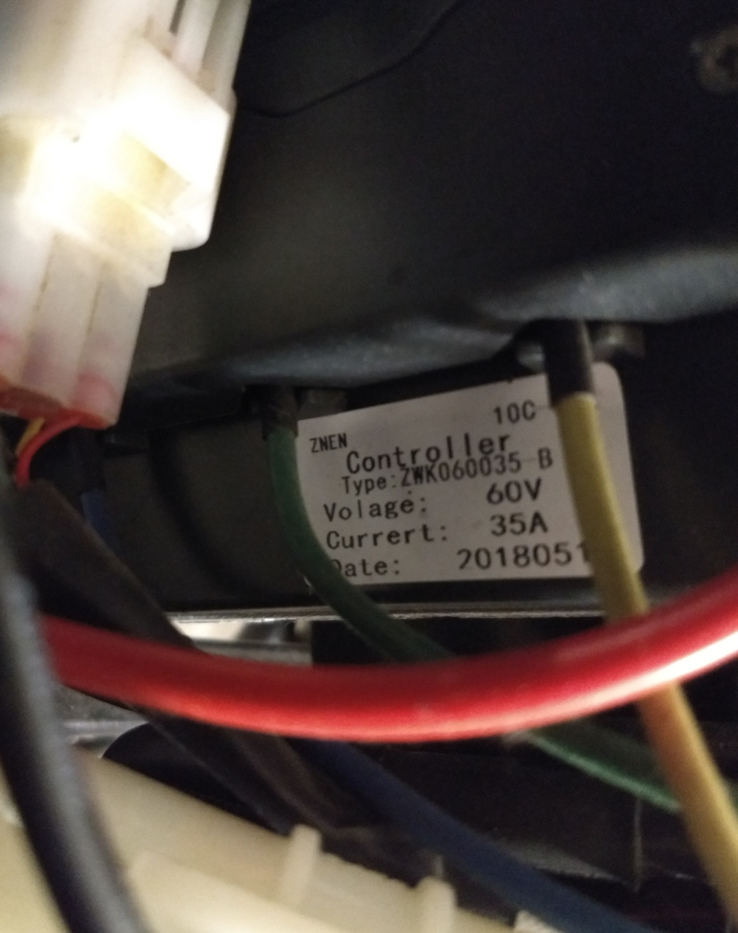

cheesy hat geschrieben: Di 29. Okt 2019, 14:02 Hallo zusammen,
ich suche dringend einen Schaltplan/Verdrahtungsplan von dem eRetro Star. Ich würde gerne ein GPS Tracker einbauen.
Nova Motors sieht sich nicht in der Lage mir einen zukommen zulassen, die Aussage er Firma ist "gibt es nicht", "haben wir nicht".
Und dann hätte ich noch die Frage, ob auch der Controller des eRetro Star programmierbar ist?
Gruß aus Bonn
Cheesy
Hallo Cheesy,
heute hab ich am ERetro geschraubt und ein Foto vom Controller gemacht. Ich gehe davon aus dass es ein bekanntes Modell ist, so wie er in anderen Rollern verbaut ist, also sollte er programmierbar sein. Einen Diagnose Anschluss hat er auch.
Gruß,
Chris
