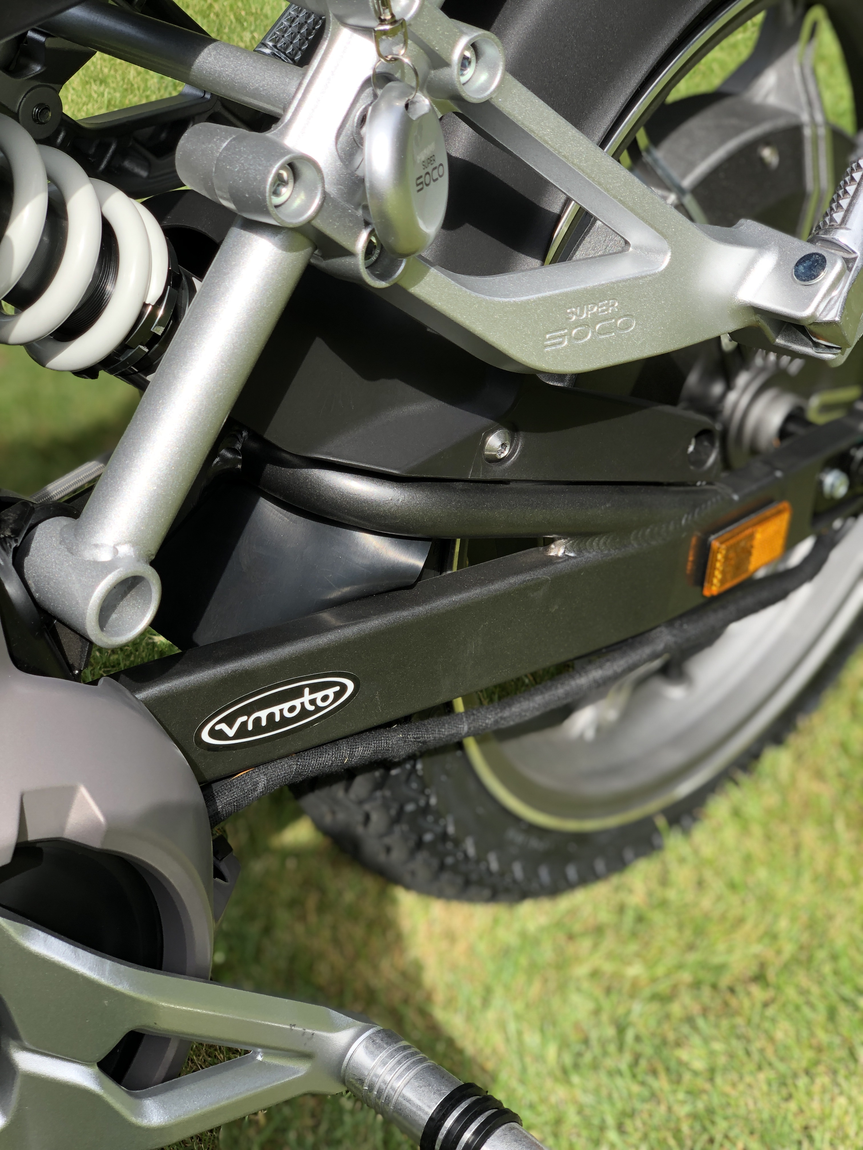

Update: Bremsleitungen schwarz,orangenes Motorkabel schwarz, scheuerndes VIN „entschärft“, Seitenblenden ab, Heckbügel ab. Morgen kommt der Flache,schwarze Lenker samt neuen Spiegeln.
