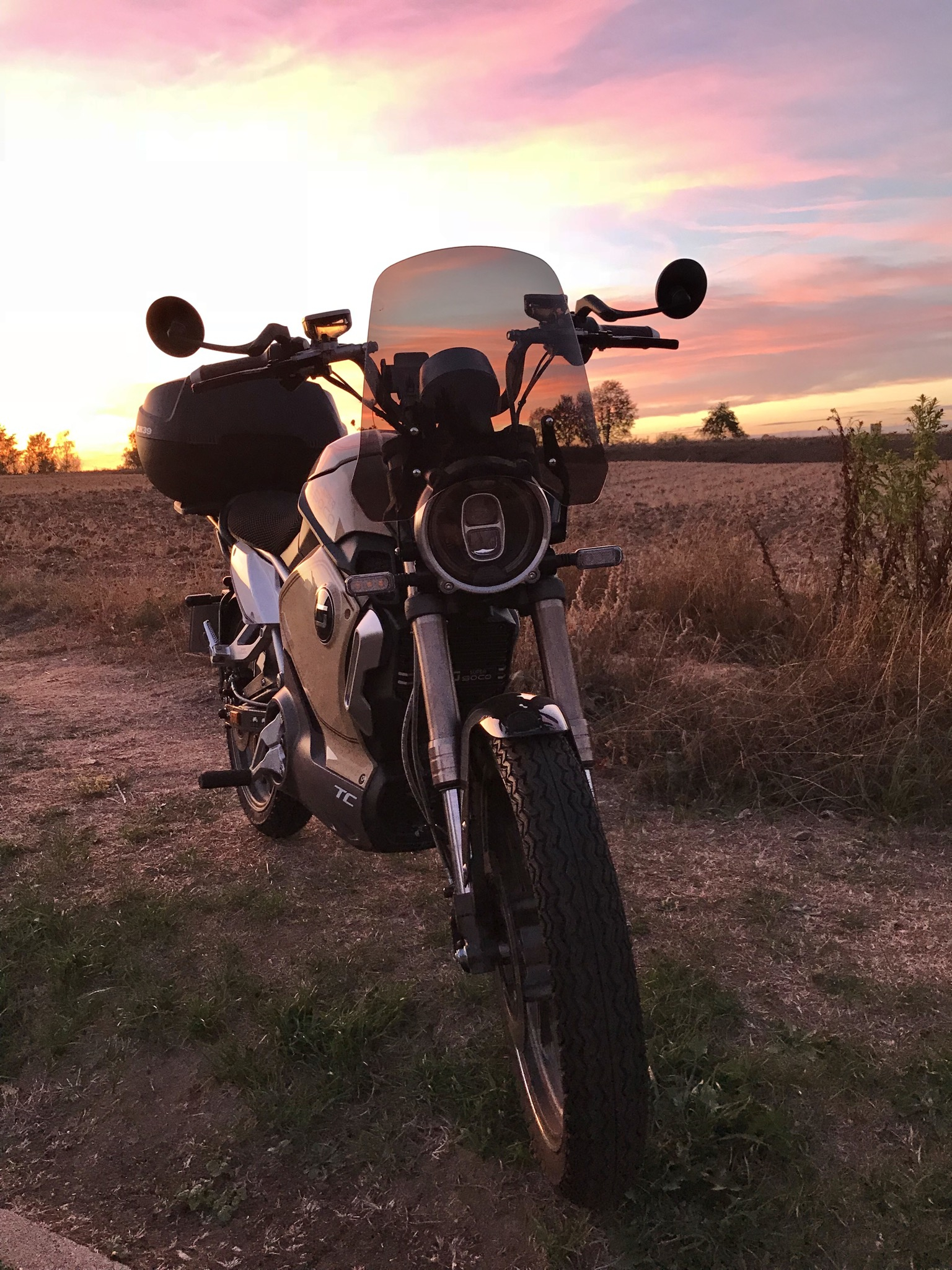

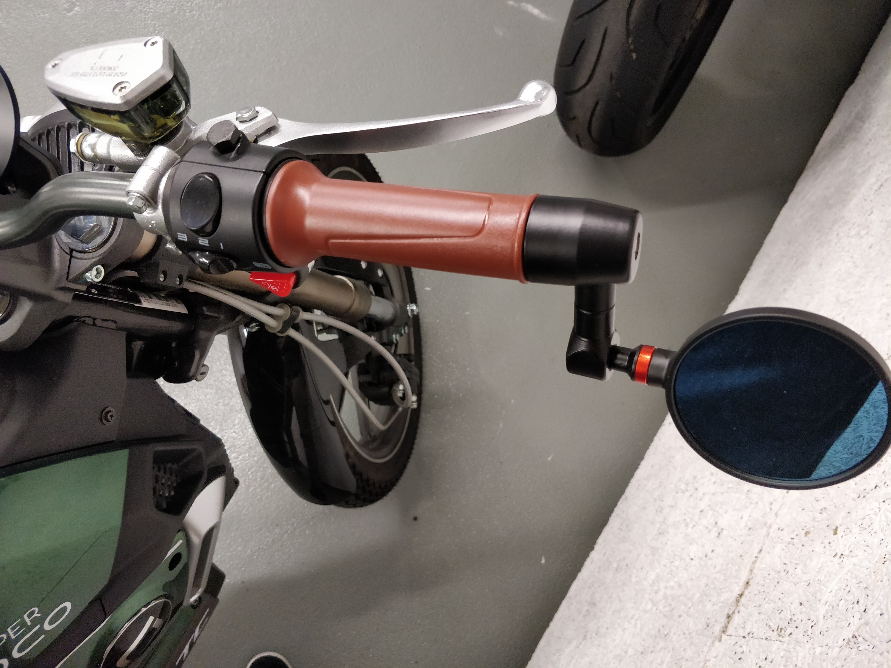

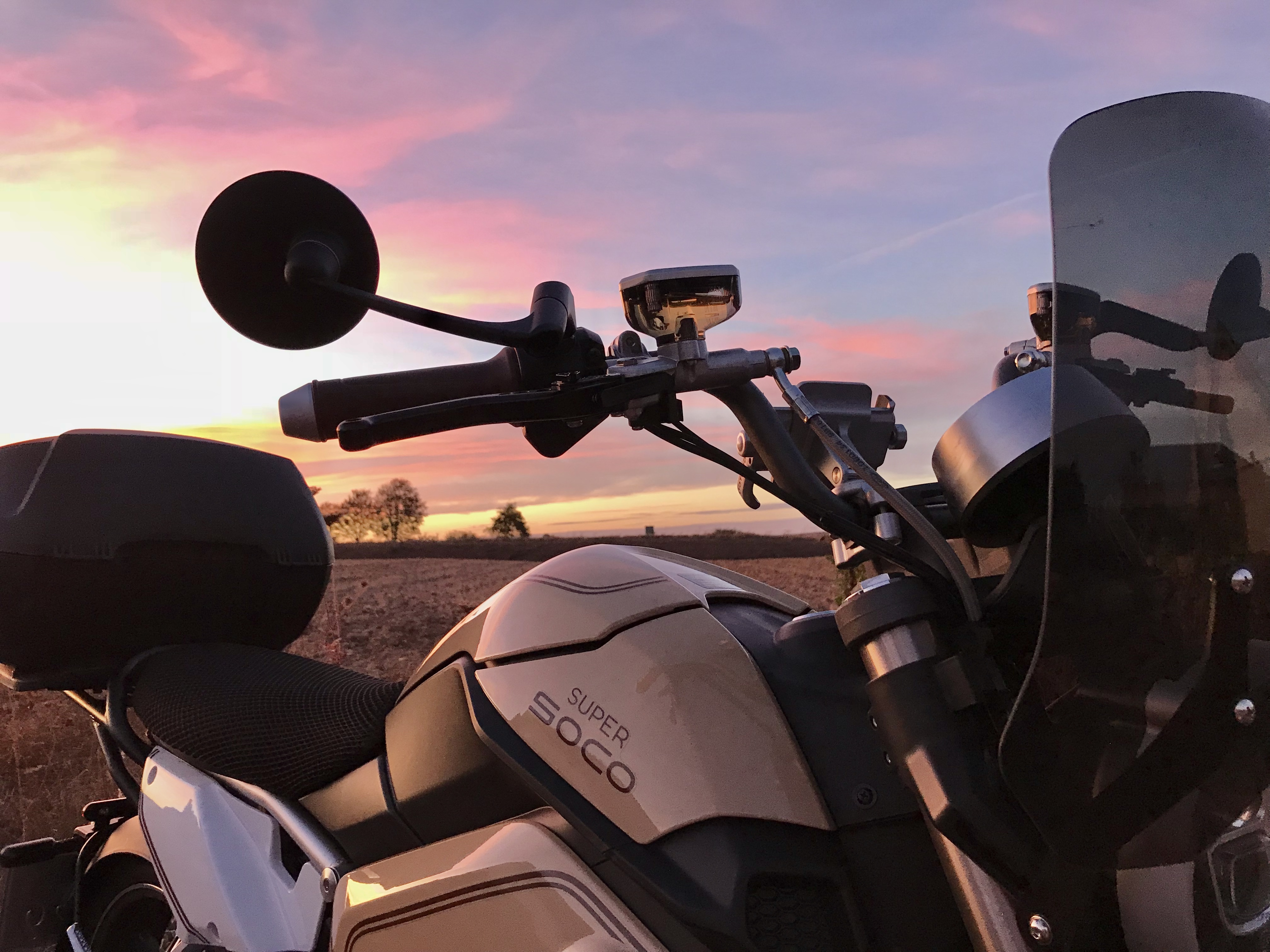

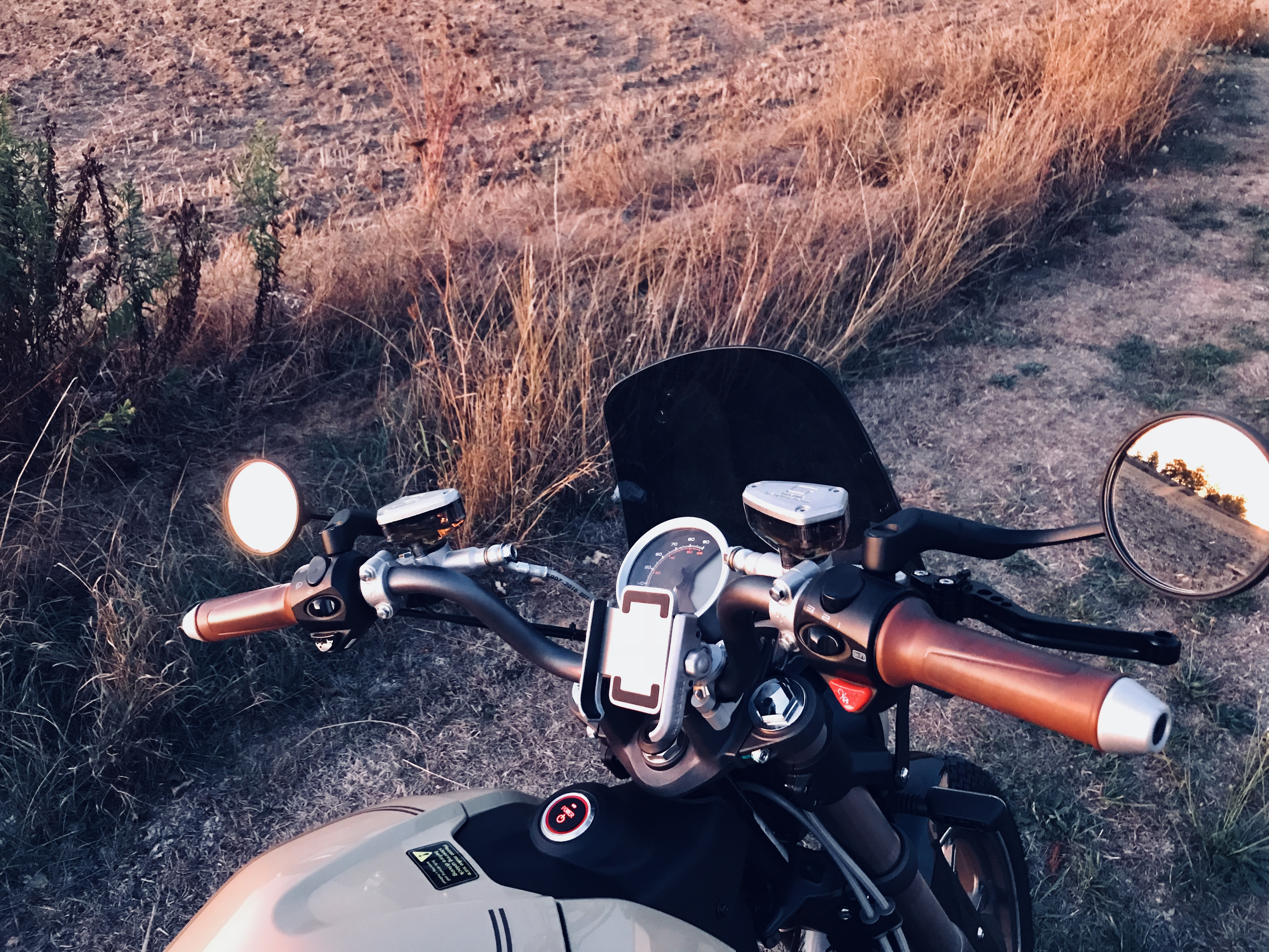

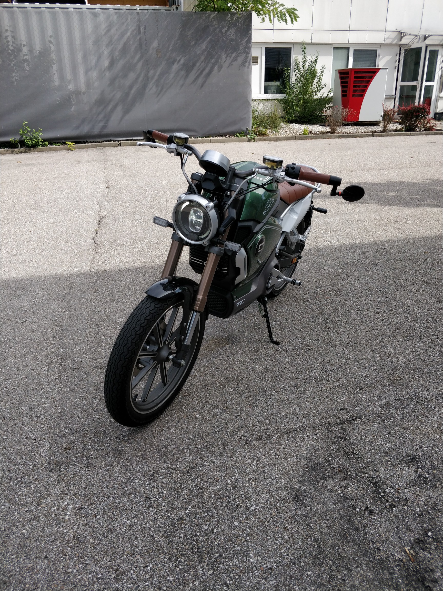

So Leute,
Mir gingen die hohen Spiegel und der hässliche Lenker nach wenigen Wochen auf die Nerven.
Habe jetzt Mal einen neuen Lenker mit Lenkerendenspiegeln verbaut.
Finde dadurch sieht die TC viel besser aus und zudem konnte damit das Problem behoben werden dass die Tankabdeckung im offenen Zustand nicht mehr am Lenker kratzt.

Sieht schick aus! 8-)
Kannst du uns vielleicht ein paar mehr Details verraten zum Umbau und noch ein oder zwei Fotos aus anderem Blickwinkel machen? Rein interessehalber...

der Lenker schaut cool aus. Wie teuer war der Lenkerumbau?
Ich würde dir gerne den alten Lenke und ggf. die Spiegel abkaufen

Sieht genial aus!
Würde mich auch auf weitere Fotos und Details freuen!

RHUM
Beiträge: 26
Registriert: Mo 20. Aug 2018, 16:37
Roller: Super soco TC
PLZ: 80802
Re: Super Soco TC Umbau
Beitrag von RHUM »
Freut mich dass es euch gefällt 😃
Akkulaufzeit ist ganz normal wie bei allen anderen wahrscheinlich auch.
Und umfallen wird sie nicht, bin ein Schönwetter Fahrer 😅
Lenker und Spiegel haben ca 120€ gekostet.
Die originale verkaufe ich gerne über PN.
Umbauzeit war ca 4 Std.

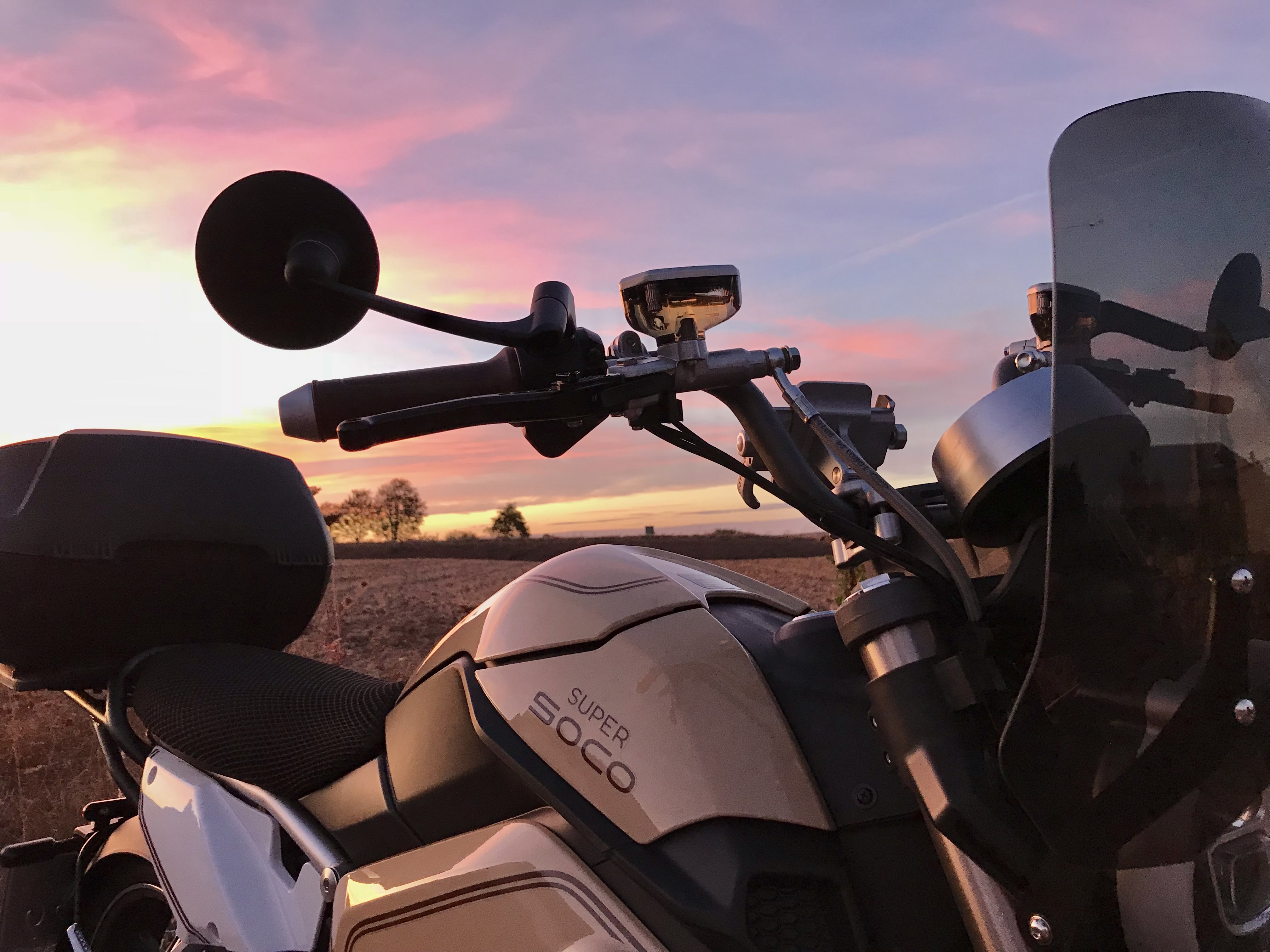

felixyz
Beiträge: 561
Registriert: Do 24. Mai 2018, 17:20
Roller: Super Soco TC 2018 (BT4.0 fehlt, VR-Felge ()() )
PLZ: 3
Beitrag von felixyz »

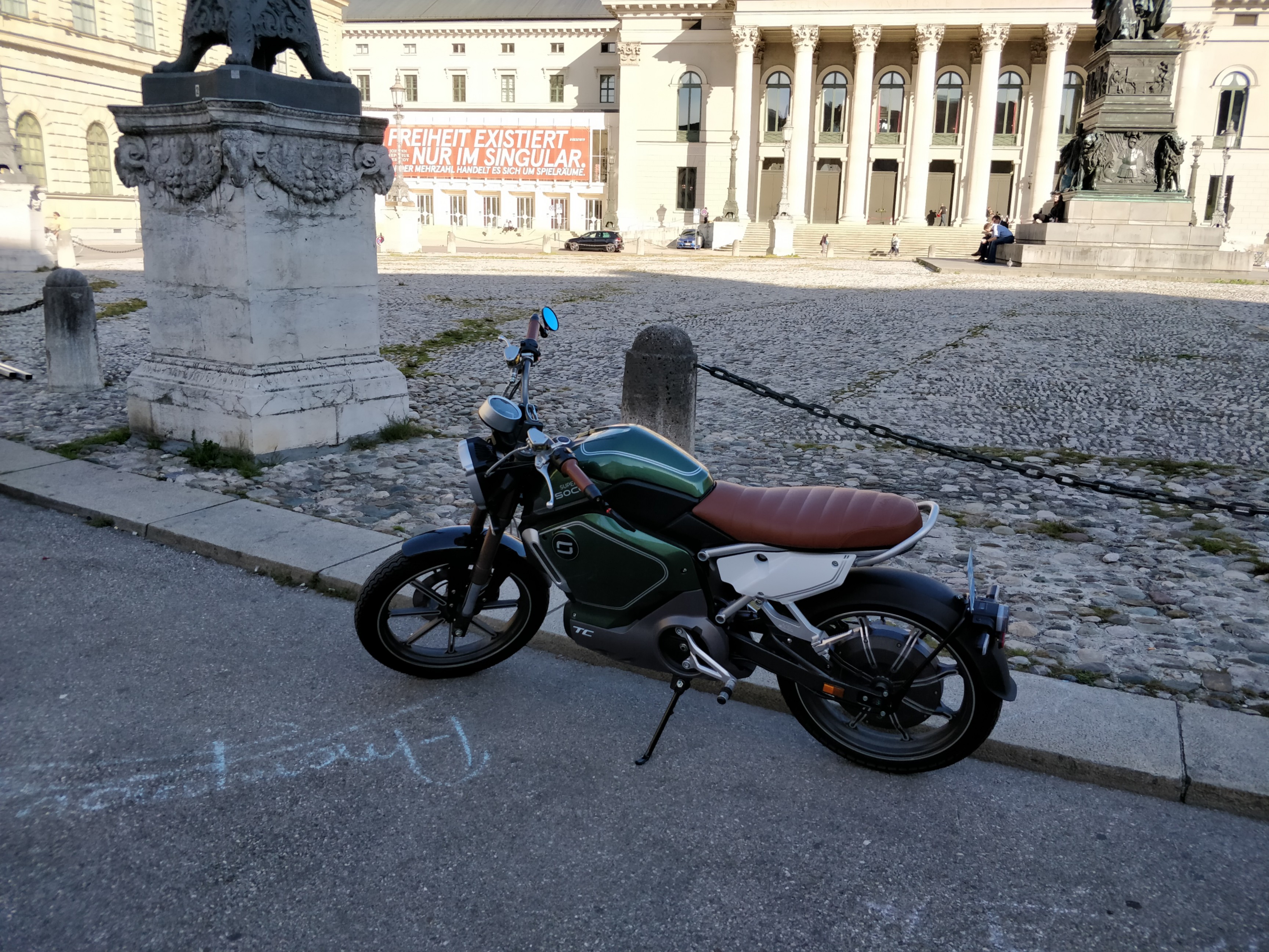

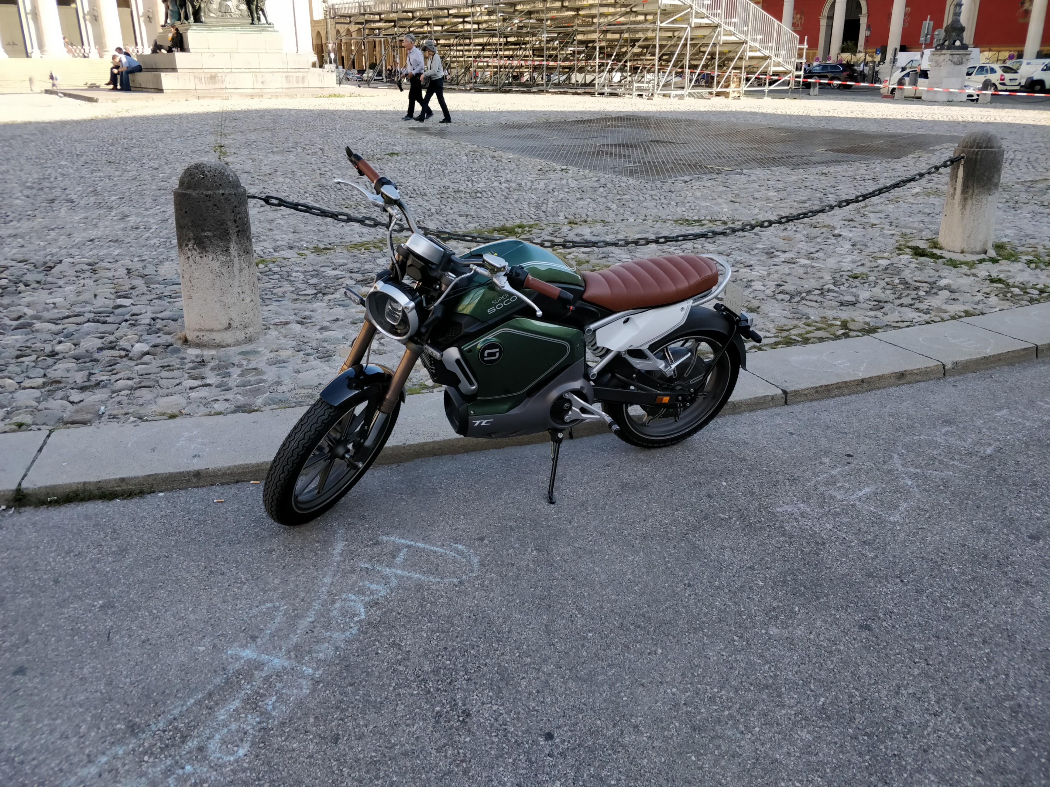

RHUM
Beiträge: 26
PLZ: 80802
Beitrag von RHUM »
Erinnert mich auf den ersten Blick an eine GS.
Die Spiegel sind eine gute Lösung.
Ich wollte aber speziell die Lenkerendenspiegel und einen flacheren Lenker.

@RHUM
was man den Beim Kauf eines neuen Lenkers beachten? Könnte man problemlos z.B. diesen Lenker montieren?https://www.louis.de/artikel/lsl-x-bar- ... 2350e986be , oder muß der Rohrdurchmesser beachtet werden? Vielleicht magst du deinen Lenker mal verlinken, das hier ja wohl alles gut passt.
RHUM
Beiträge: 26
PLZ: 80802
Beitrag von RHUM »
Der Lenker in deinem Link wird nicht passen.
Die Aufnahme an der Gabel ist für 22mm Durchmesser.
Hier der Link von meinem nur in schwarz.
https://www.polo-motorrad.de/de/superbi ... ource=awin
Wichtig zu beachten ist dass die 4 Schrauben mit dem richtigen Drehmoment angezogen werden. Zudem würde ich die original Schrauben austauschen mit welchen von deutscher Qualität ersetzen. Man merkt sofort dass das billige China Schrauben sind. Wenn du die mit zu viel Drehmoment anziehst würden die sicher abreißen.
