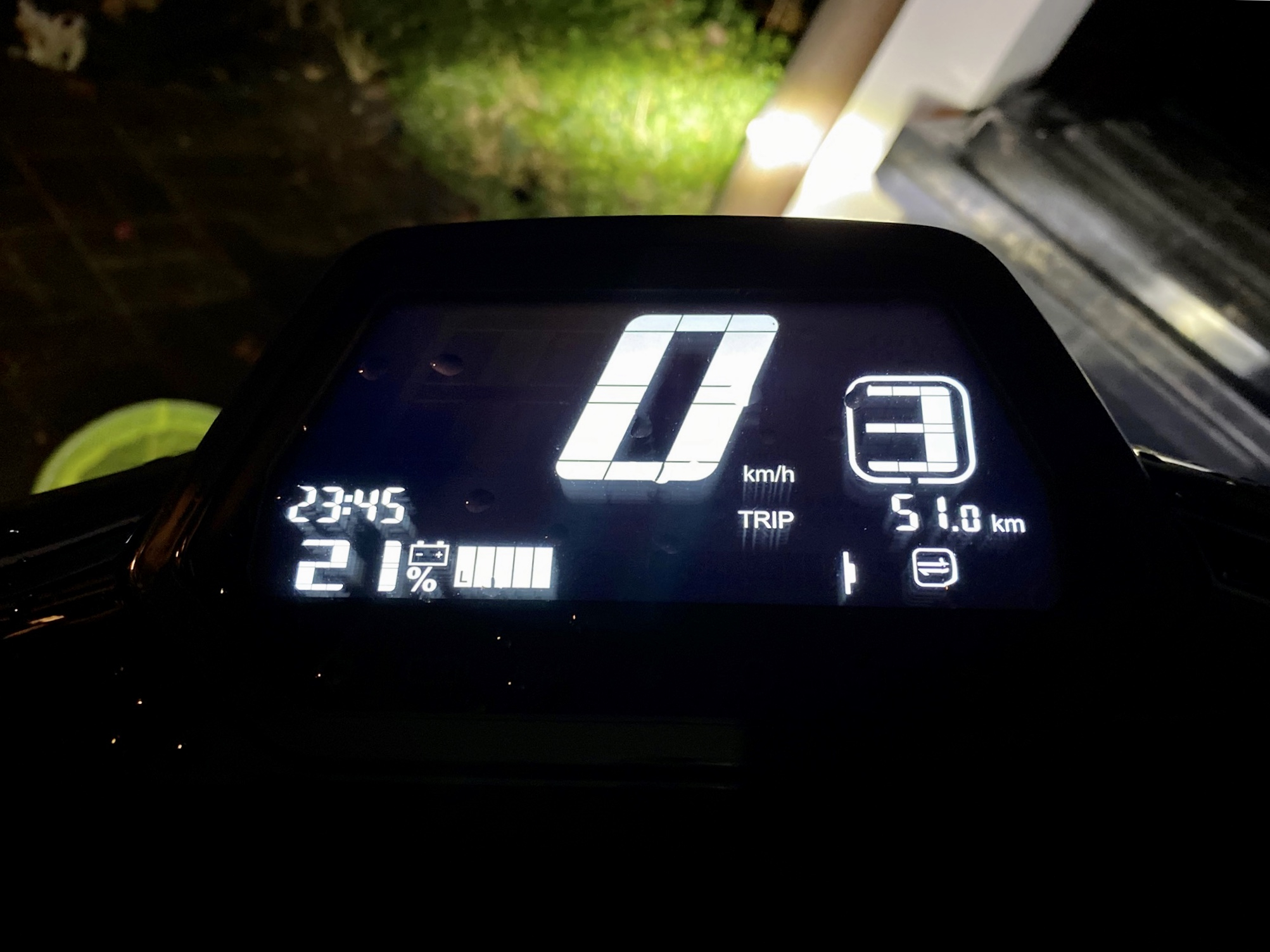

Mit dem Austauschakku habe ich meine Reichweite zurück. Ca. 65km hätte ich im 45km/h Modus geschafft.

Sehr gut. Zeigt bei dir Tacho reale Kilometer an? D.h. angezeigte 51km stimmen überein mit GPS?davidflorian hat geschrieben: So 2. Feb 2020, 23:47 Ein Träumchen

Re: Super Soco CU-X - Reichweite voll bis leer
Ach, Mann! Jetzt hast du wieder meine Illusion zerstört
Natürlich nicht. Dafür sind die Angaben in der App unter Riding Tracks korrekt.
Also Tacho 51km sind laut App und Google Maps 46km. Na immerhin
