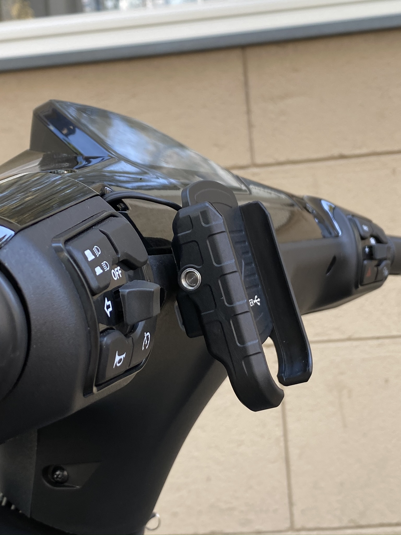

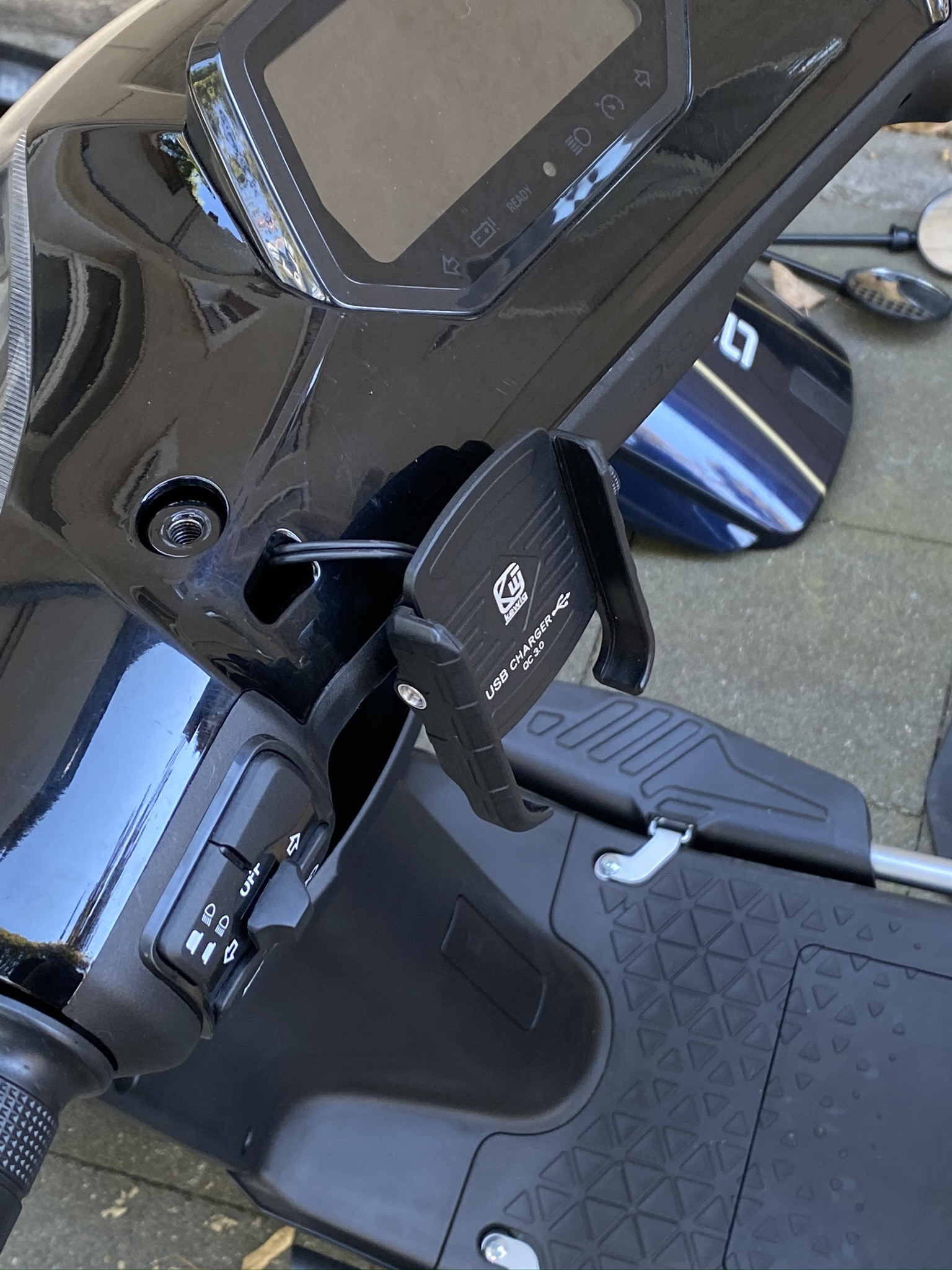

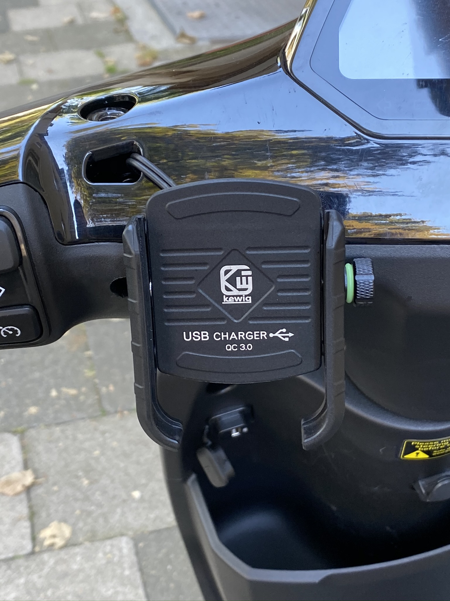

2020er CUx - Handy-Halterung mit Quick-Charge 3.0 USB-Ladegerät
https://www.amazon.de/gp/product/B07S1GMBZQ
Laduup Motorrad-Telefonhalterung mit QC 3.0 USB-Ladegerät, Handy-Halterung mit Universal 360 ° Rotation für Fahrrad/Motorrad,für iPhone Samsung Huawei

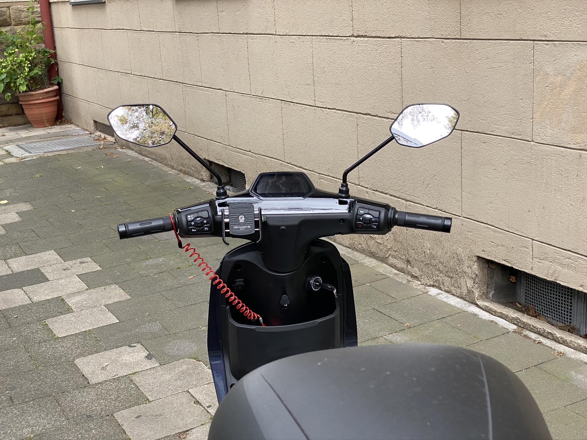

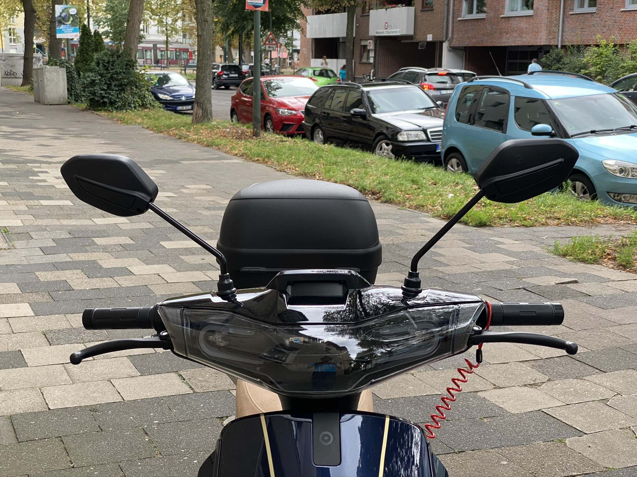

2020er CUx - Rückspiegel
Durch das Querformat sieht man deutlich mehr/besser bzw. der tote Winkel wird reduziert. Gefallen mir persönlich aber auch optisch besser.
https://www.ebay.de/itm/163167091677
Spiegel SET Spiegelset universal für Roller M8 M 8 Gewinde rechts links NEU

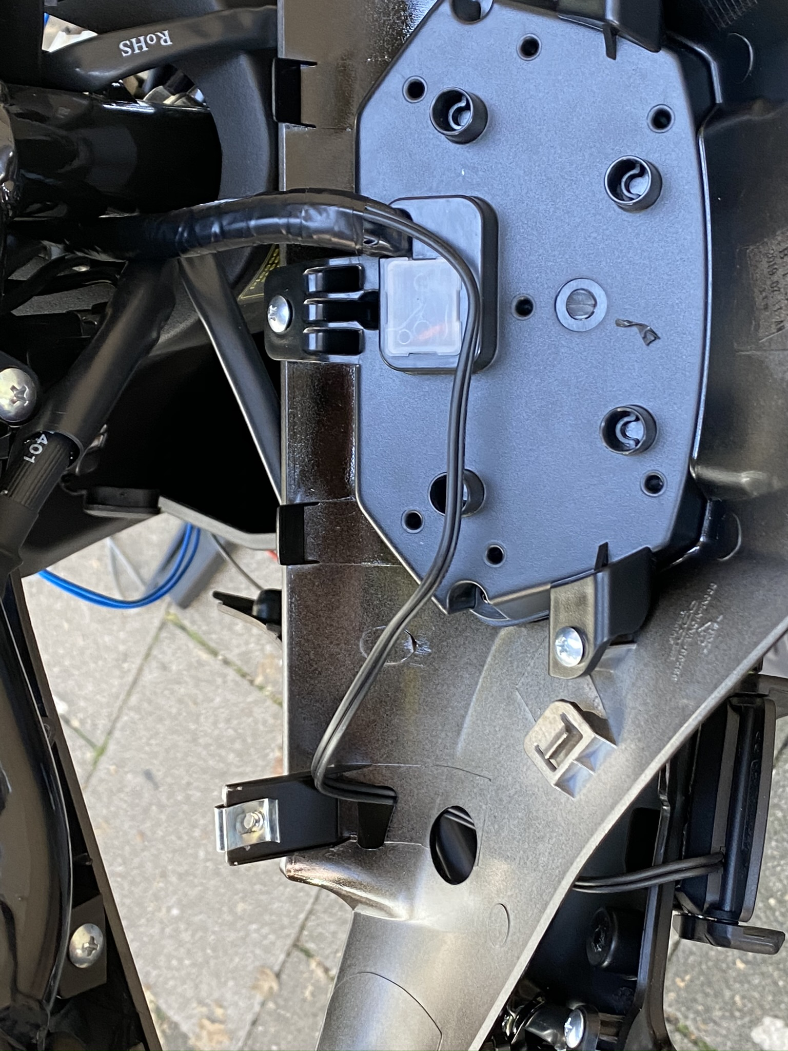

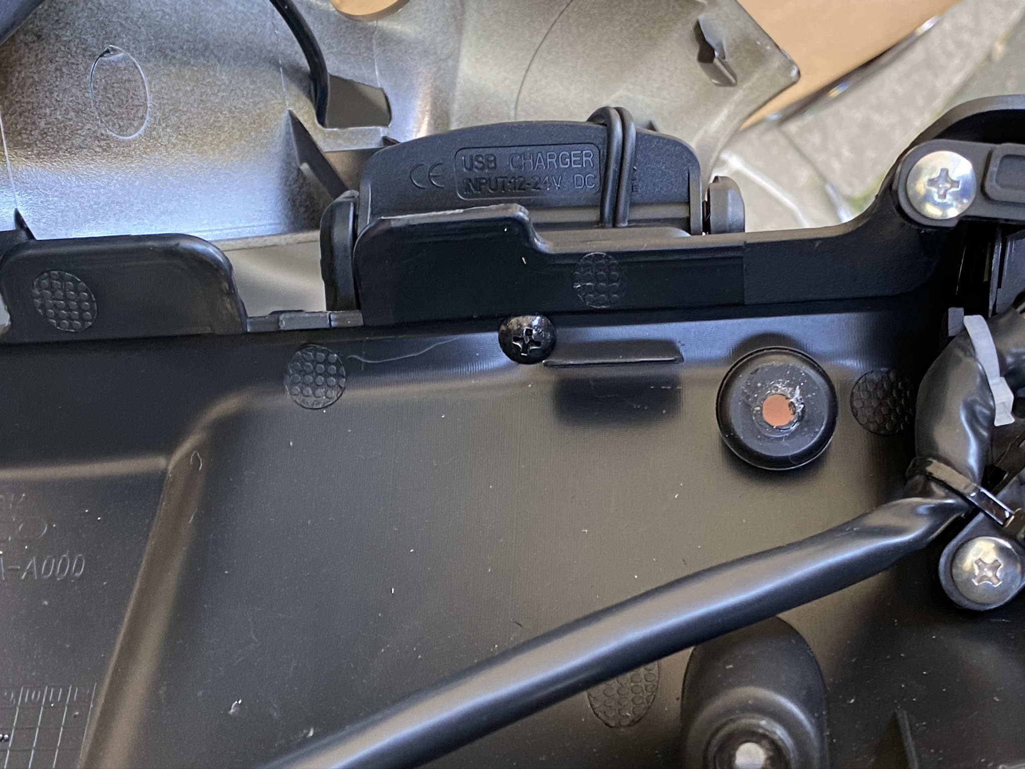

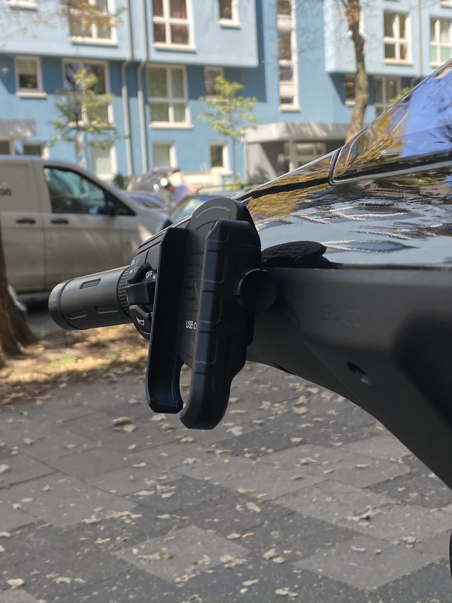

Hallo Bernd, leider verstehe ich noch nicht ganz, wie du die Handyhalterung befestigt hast, könntest du mir da helfen¿
Bernd.1979
- Beiträge: 17
- Registriert: So 3. Mai 2020, 07:39
- Roller: Silence S01 Connected
- PLZ: 40***
- Wohnort: Düsseldorf
Re: Super Soco CU-X - Umbauten / Zubehör
Hallo Nico,
der untere Teil der Halterung welcher als Klemmschelle um ein Lenkerrohr passt lässt sich vom Hauptteil abschrauben. Man muss ein kleines (4mm) Loch in die Verkleidung des Rollers bohren. Durch dieses habe ich den Handyhalter dann festgeschraubt. Es ist die schwarze Kreuz-Schraube auf dem zweiten Bild. Zudem wurde zwischen Verkleidung und Handyhalterung ein kleines Stück Spiegel-Montageband geklebt. Wahrscheinlich keine ideale, für mich aber eine ausreichend gute Lösung.
Viel Erfolg!
Viel Erfolg!

Bernd.1979 hat geschrieben: Mo 24. Aug 2020, 22:33 2020er CUx - Rückspiegel
Danke für Deinen Tipp. Ich habe mir diesen Spiegel jetzt auch verbaut und die Optik des Rollers hat sich da durch wirklich verbessert (ist natürlich Geschmacksache).
Grüsse,
Axel

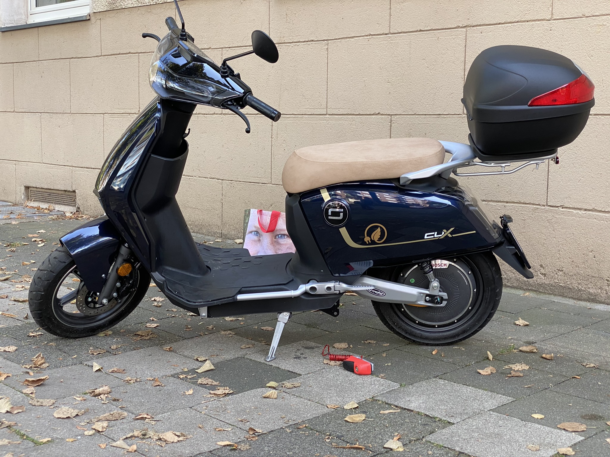

Hallo Cux Fahrer,
nachdem der Roller nun erst einmal im Schuppen steht, habe ich dort weitere kleine Veränderungen vorgenommen. Wiederum andere Spiegel, einen silbernen Gepäckträger und dazu eine kleine Tasche, die nicht so groß wirkt. Hierzu ein Paar Bilder (leider im dunklen Schuppen).
Grüsse
Grüsse
