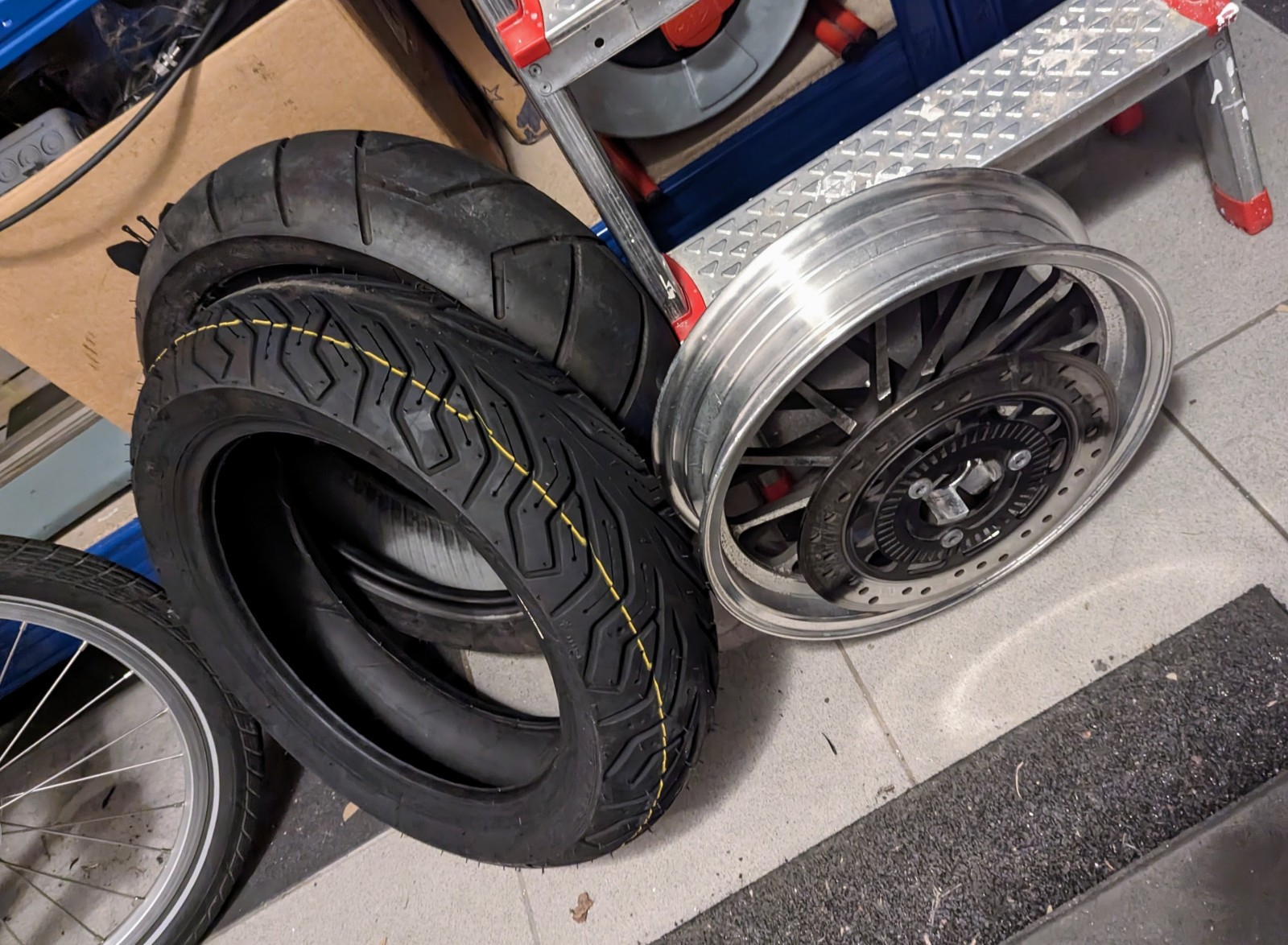

So, Reifen sind gewechselt... wie gesagt war der hintere mit 5500 km ziemlich runtergeschruppt (Restprofil ca. 1,5mm). Nun sind Michelin City Grip 2 drauf (vorne 51S, hinten 58S) - insbes. beim hinteren (da die Felge etwas breiter und der Reifen "reinforced" ist) eine Sauarbeit, ging nur seeehr schwer drauf. Vorne konnte ich mit dem Auswuchtbock einfach auswuchten, hinten geht's ja auf die Art nicht. Auf dem Hauptständer vibriert's so ab 50 leicht (aber weniger als mit dem Originalreifen), mal schauen ob ich das bei Gelegenheit mit "experimentellem" Wuchten noch wegbekomme - beim Fahren merkt man allerdings nichts davon.

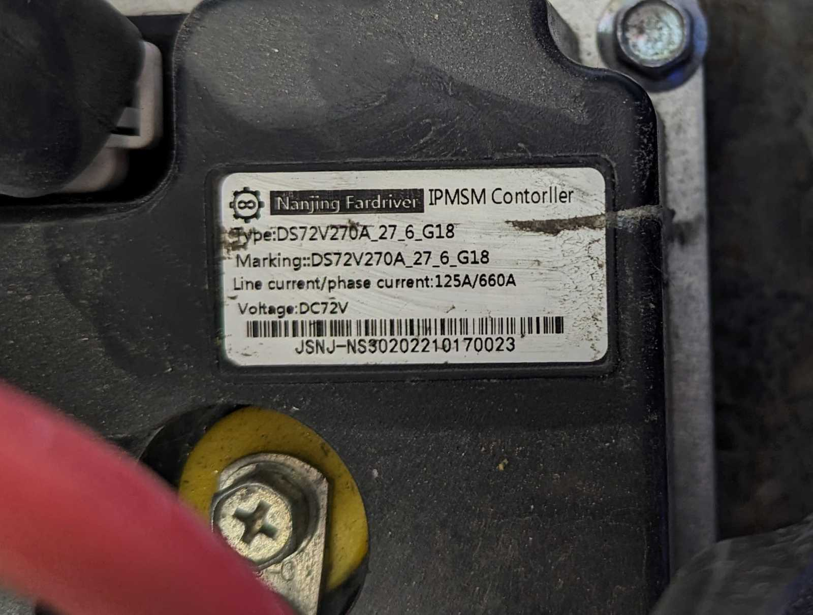

DerMario hat geschrieben: Mo 27. Mai 2024, 15:35 wo bekommt man denn so ein Kabel? Ich versuche seit 6 Monaten bei verschiedenen Händlern (niemand in DE hat so ein Kabel :lol: ), bei Tisto direkt oder direkt aus China ein Firmware-Update zu bekommen, leider bisher erfolglos.
Kabel + Controllerdiagnose wäre ja zu schön um wahr zu sein ;)
Nicht aus Deutschland, aber aus Österreich: eBay 276421394121. Funktioniert mit meinem Contoller & der Software von der Nanjing-Website (https://www.far-driver.com) - aber bisher nur rein aus Interesse die Parameter ausgelesen, noch nix verstellt - bin tatsächlich so zufrieden, wie's ist :-)
Mit dem üblichen Bluetooth-Adapter von AliExpress (einfach nach fardriver bluetooth suchen) und der Hersteller-App (o.g. Link, .apk-Package für Android) hab ich noch keine Verbindung bekommen, allerdings aus Zeitgründen nur einmal kurz probiert.
Zur Sicherheit: reden wir über den gleichen Controller? Mein Roller ist von Anfang 2022, und das ist das Typenschild des Controllers. Es würde mich interessieren, ob es im Sunshine 6.0 auch andere gab (oder jetzt gibt):

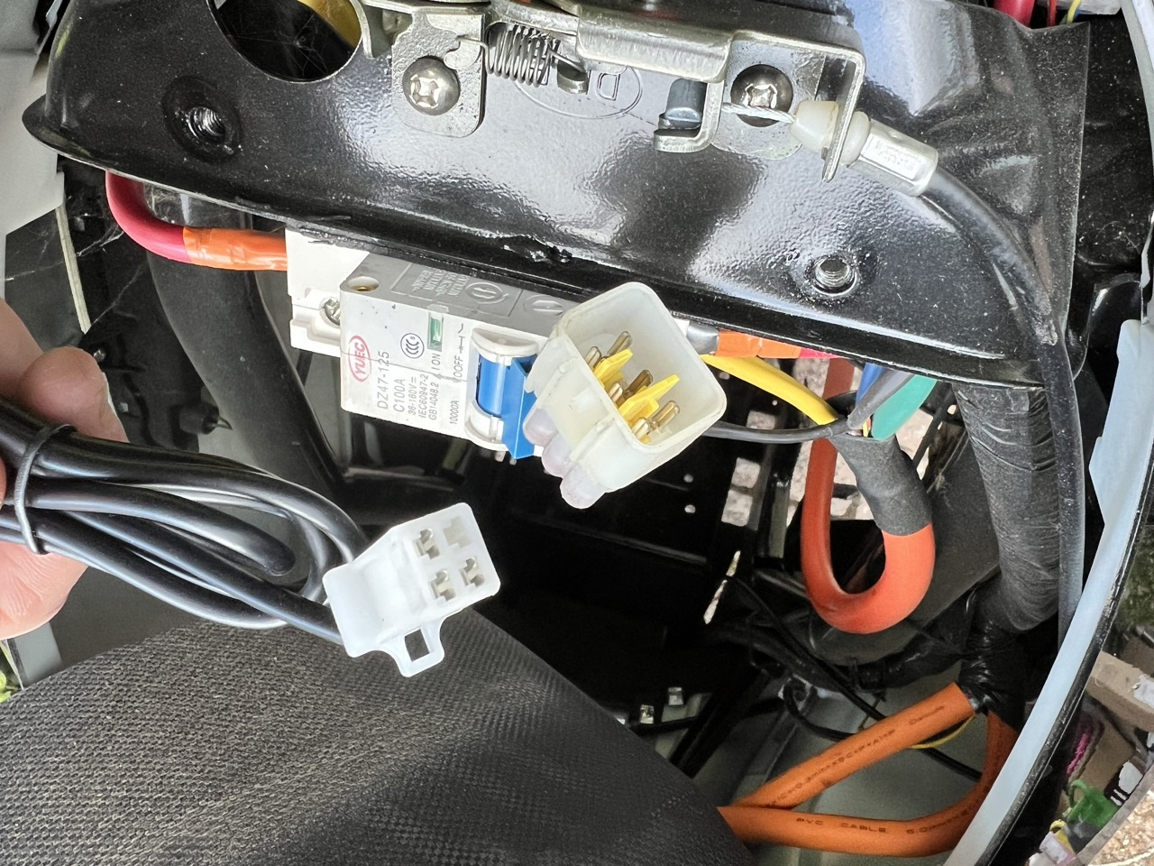

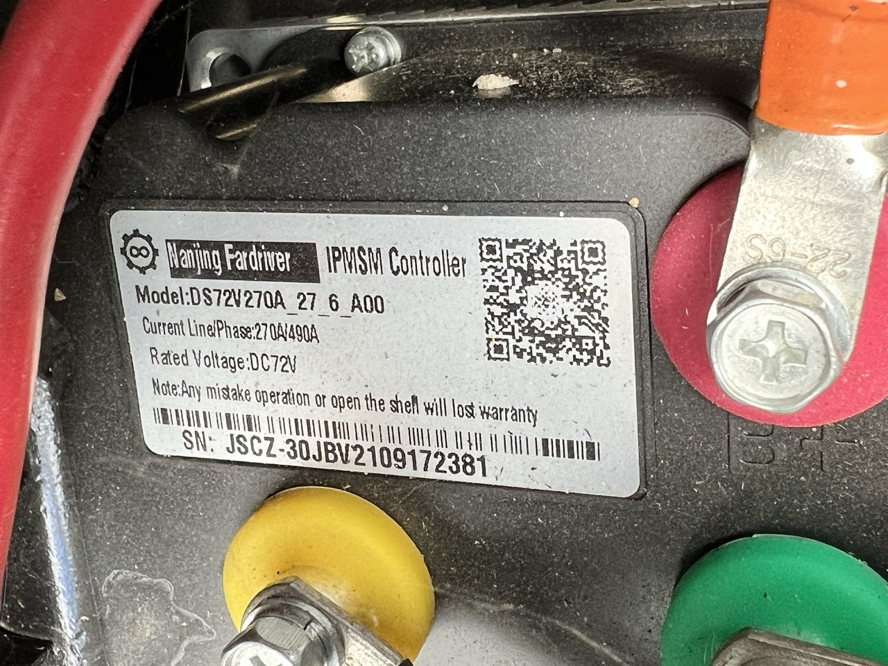

Meiner ist von 04-2022, und hat anscheinend leider einen komplett anderen verbaut, das extra für 20€ bestellte Kabel passt natürlich nicht :cry:
Stecker vom gelieferten USB-Kabel ist 4-polig (3 belegt) und ich hab nen 6-Poligen Stecker.
Lt. den Daten auf meinem Typenschild gibt es diesen Controller auf der Far-Driver Website auch nicht (270A/490A) :? merkwürdig...

Das wird ein ND72530 sein.
Mit einem 100A Sicherungsautomat sind aber nur gut 7kw Dauerleistung drin.
Dein 6-poliger Stecker sieht mir aus wie der Hall Stecker.
