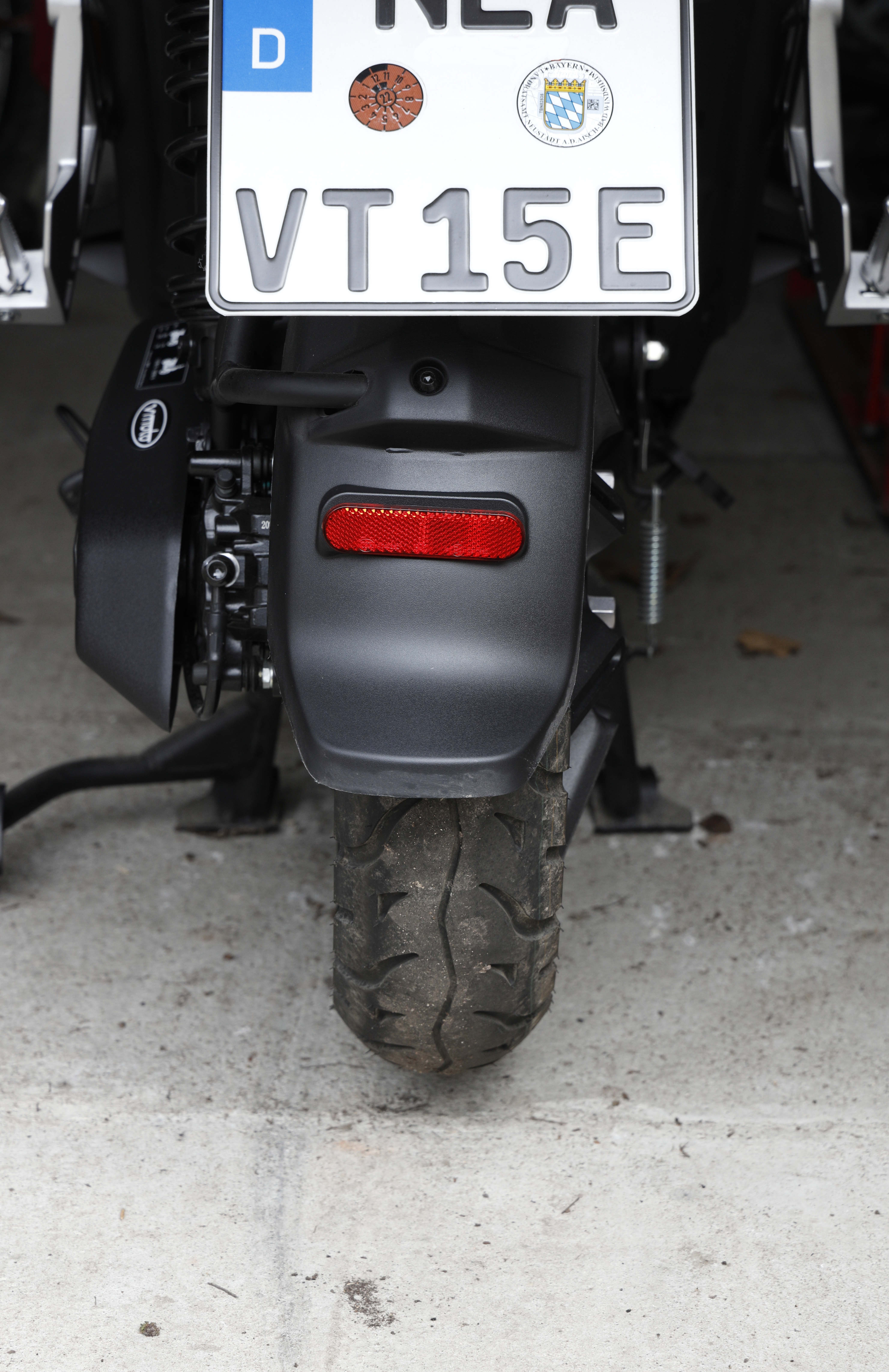

Squirrel hat geschrieben: Do 25. Mär 2021, 21:37 Mach doch mal für die anderen CPX-Fahrer ein Bild von deinem schiefen Fender!

Das sieht exakt aus wie es bei meinem Roller aussah!

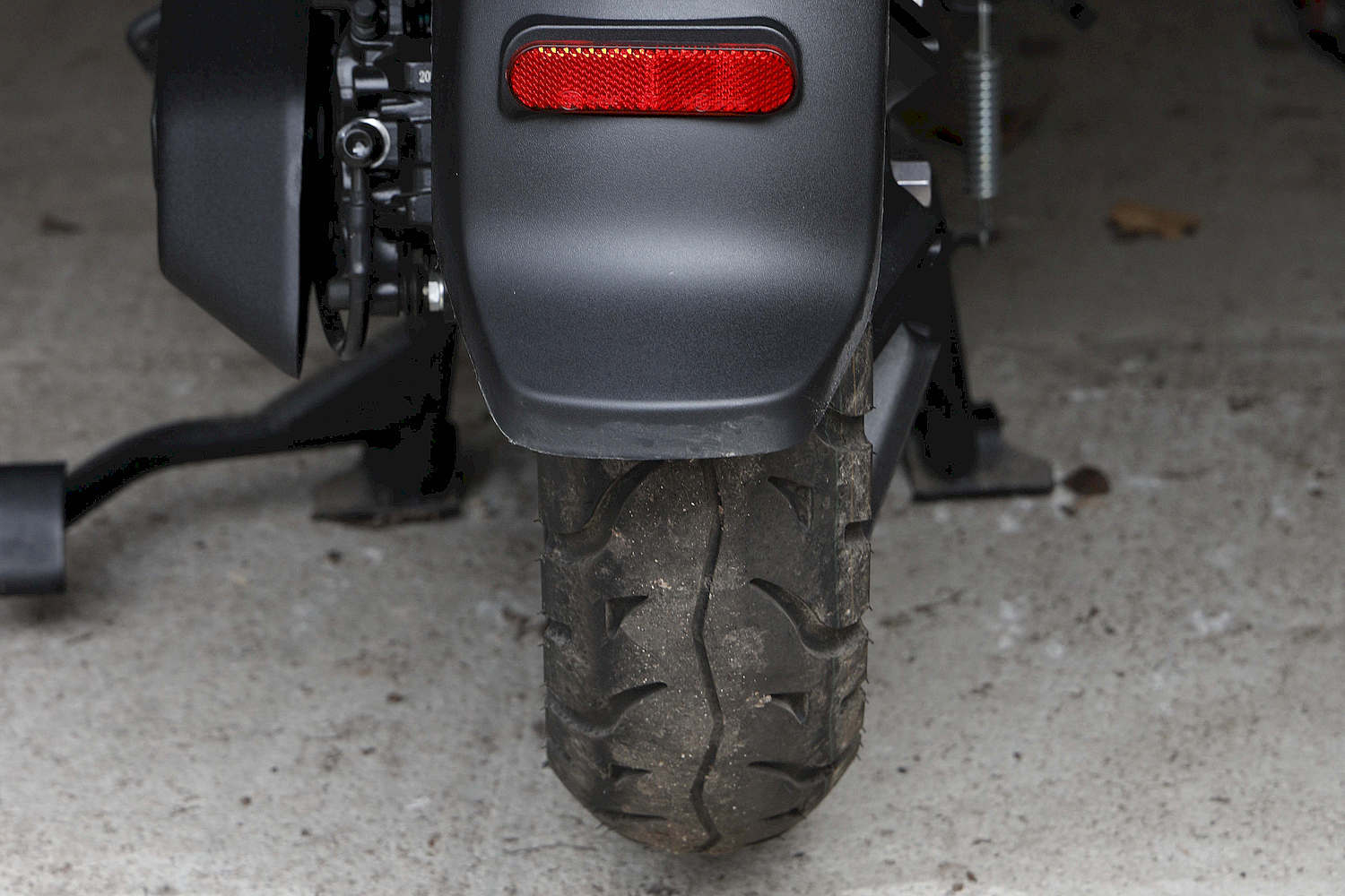

So, heute mal eine kleine Runde gedreht und gleich ein Bild gemacht. Das sieht nach der Garantiereparatur deutlich besser aus.

So, heute mal eine kleine Runde gedreht und gleich ein Bild gemacht. Das sieht nach der Garantiereparatur deutlich besser aus:
Das sieht ja schon fast wie neu aus. Dann hoffe ich mal dass mein CPX auch bald so aussieht.

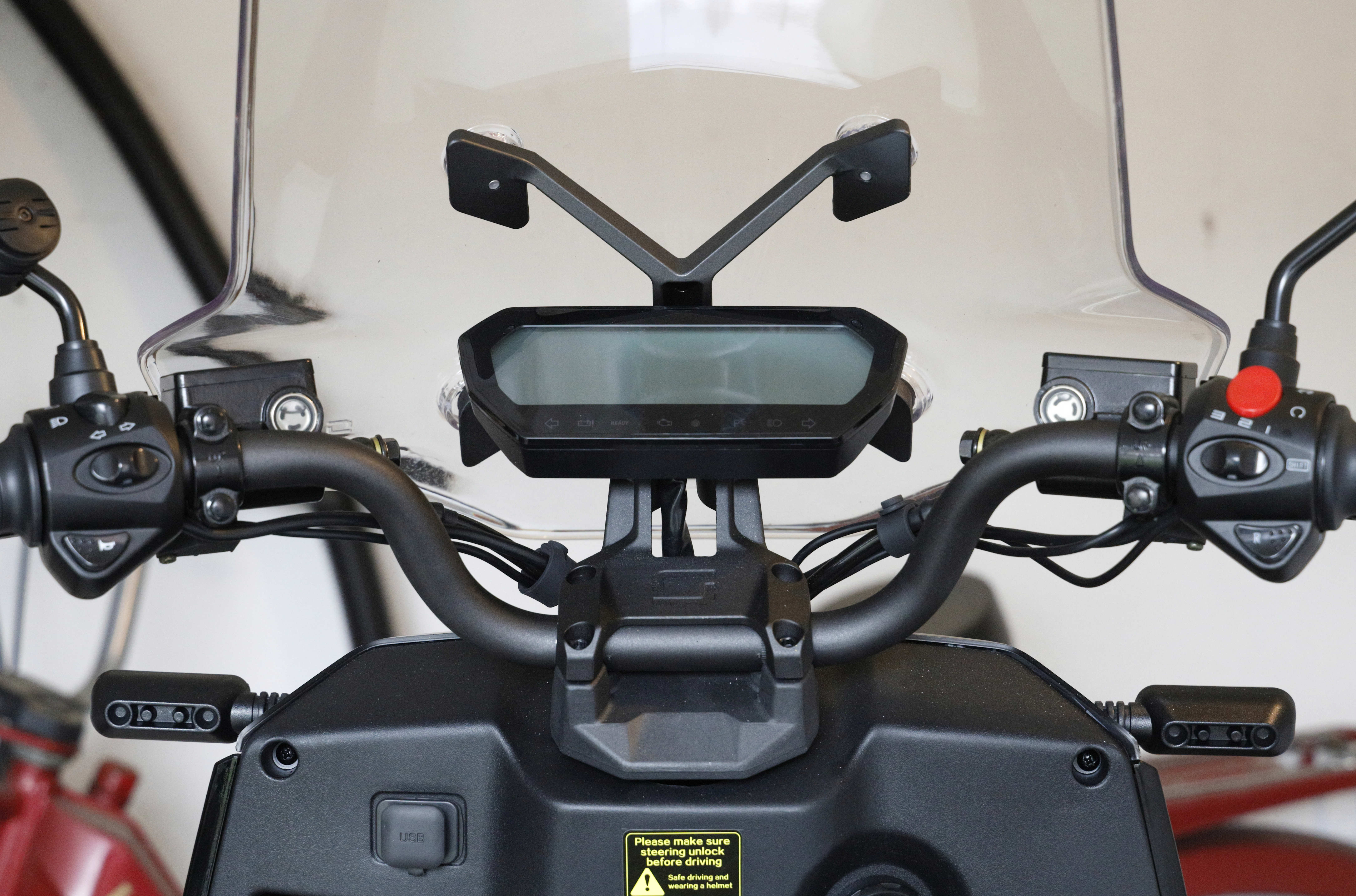

Heute bin ich mal eine größere Runde gefahren und dabei festgestellt dass der Lenker nach links schief ist. Wenn ich eine Rechtskurve Fahre ist er gerade. Irgendwo habe ich gelesen dass man das verstellen kann.
Wenn das schon mal jemand von Euch gemacht hat, bitte beschreiben. Den Tacho habe ich ausgerichtet: Windschild entfernt, die Öffnung darunter zugestopft dass nichts reinfällt, zwei Muttern entfernt, Tacho abgehoben, (dabei fällt eine weiße Plastikkappe heraus, die das Kabel fixiert), mittels 5mm Schleifstift die rechte Bohrung erweitert, passt.
die weiße Plastikkappe wieder eingesteckt, u.s.w..

Zeige doch mal eine Aufnahme von Deinen Veränderungen. Wie hast Du die Bohrungen von dem entfernten Windschild abgedichtet?

Die Bohrungen des Windschilds sind mit Gummidichtungen versehen, also die Schrauben nicht zu fest anziehen.Evolution hat geschrieben: Do 1. Apr 2021, 19:00 Zeige doch mal eine Aufnahme von Deinen Veränderungen. Wie hast Du die Bohrungen von dem entfernten Windschild abgedichtet?
Wenn man den Tacho abnimmt, nicht verkanten. Das Kabel ist gerade mal so lang, dass man den Tacho abheben kann.

So sieht der Tacho nach der Korrektur aus. Die rechte Bohrung erweitert (Langloch), Tacho sauber eingemessen und befestigt. Die Konstruktion ist Schrauber freundlich und gut durchdacht. Dass die Chinesen es nicht begreifen, dass
