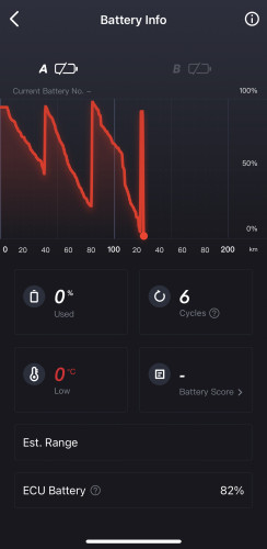

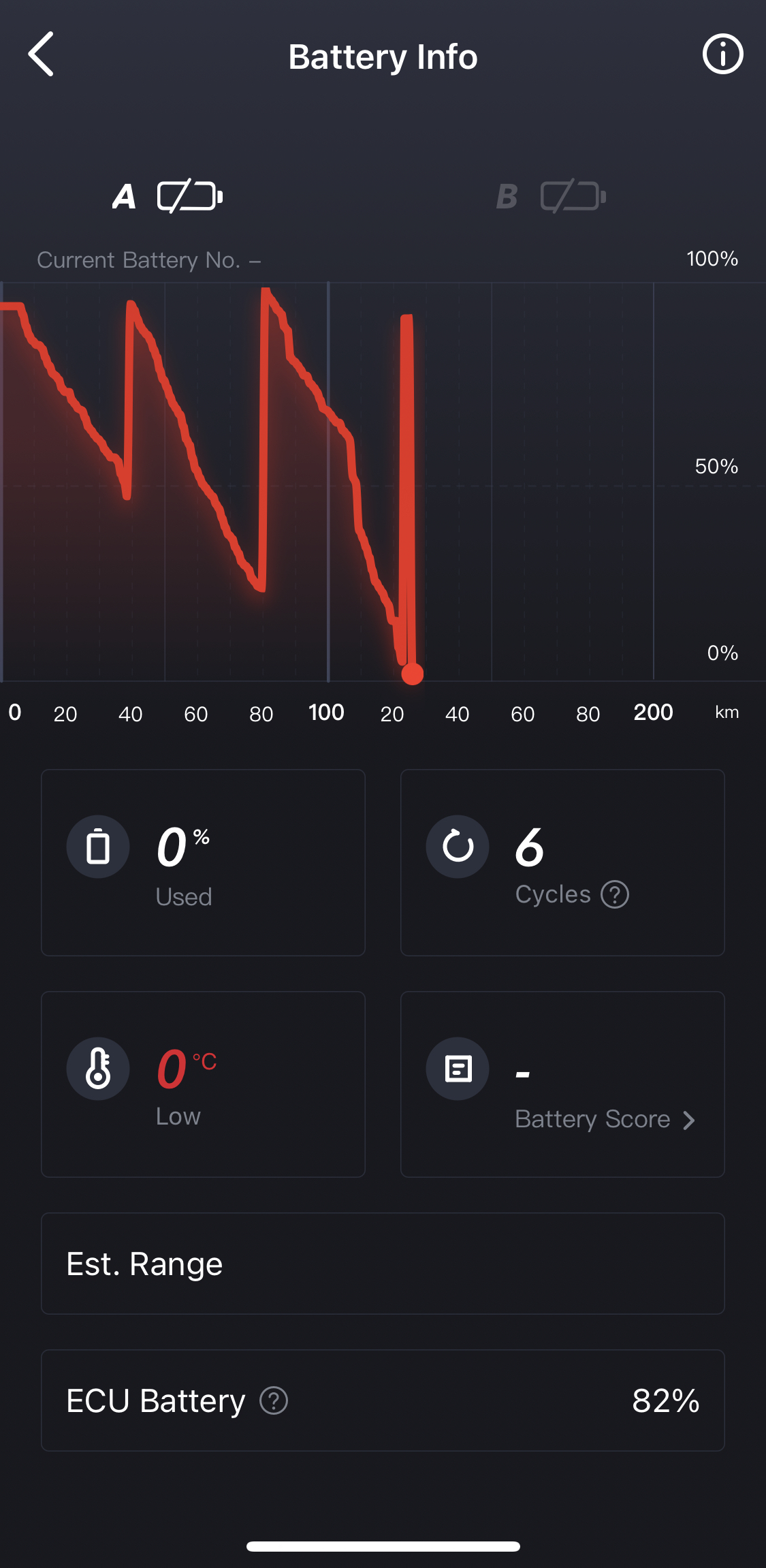

ich habe ähnliche Probleme mit unserem NIU zum Anlass genommen mich hier zu registrieren.
Wir sind für 10 Tage in Urlaub und haben den Roller mit rund 70% im Keller bei 16-17 Grad abgestellt. Von einem Tag auf den anderen hat die App einen leeren Akku angezeigt. Nach Rückkehr ging nichts mehr und nur mit eingestecktem Ladegerät ging er an und hat den Fehlercode 130 angezeigt. Roller steht aktuell beim Händler und mal schauen was dabei rauskommt. Jedenfalls muss der Roller nicht bewegt werden. Die Frage die ich mir aber als Laie stelle: was kann im Stillstand den Akku leer saugen? Oder sind die Akkus nicht leer und der Fehler liegt wo anders?
Vertrauen in den Roller hat insbesondere meine bessere Hälfte verloren und überlegt sich aktuell ob es das richtige Pendlerfahrzeug für sie ist. Sehr schade.
Wie bringt ihr eure Roller zum Händler? Werden sie abgeholt und wenn ja, ist der Händler kulant oder verlangt Transportkosten?
Bin mal gespannt wie lang es dauert… seit 2 Tagen nichts gehört.
