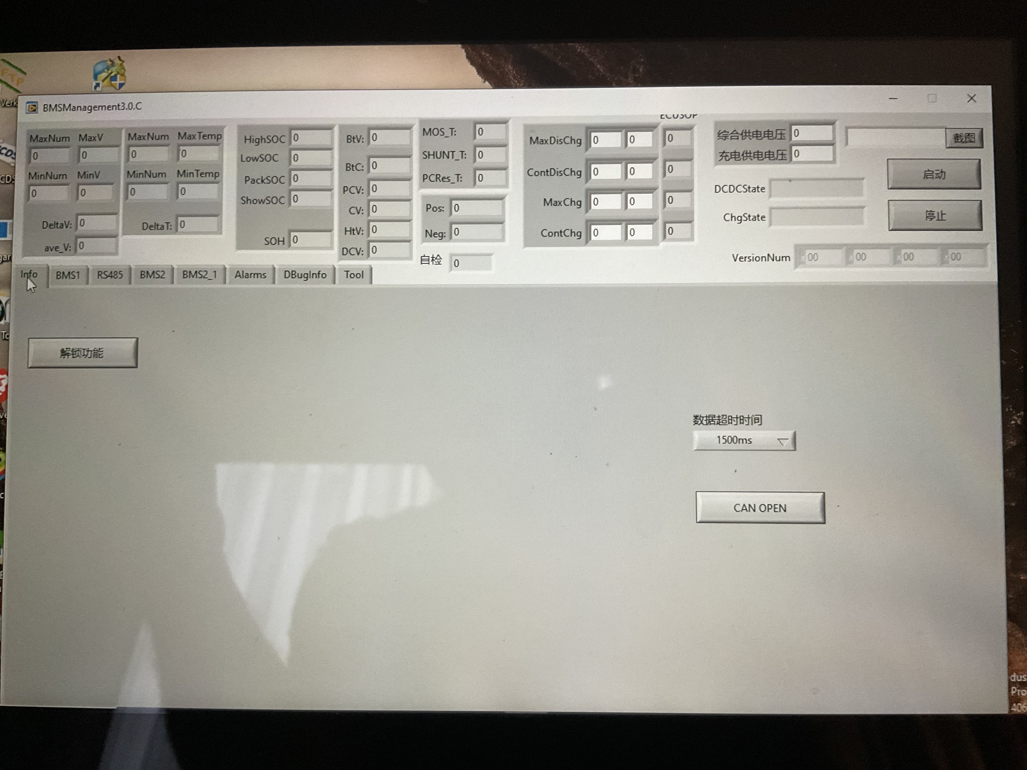

So sieht das dann schon brauchbarer aus.
- Schattenparker
- Beiträge: 139
- Registriert: So 4. Sep 2022, 13:30
- Roller: Alrendo TS Bravo
- PLZ: 56
- Wohnort: Westerwaldkreis
Re: CAN Bus / ODB2
Ist das die Original chinesische Version?
Da kann man sich die Schaltflächen ja jeweils einzeln selbst übersetzen und weiß dann was man wo drücken kann/muss.
Kannst du die Variante auch in dem Download-Ordner hochladen?

Das ist die Version die du hast. Du must in Windows die Einstellungen ändern damit aus diesen Buchstabensalat , chinesische Zeichen werde.

Hallo zusammenSchattenparker hat geschrieben: Do 29. Mai 2025, 17:32 Also die BMS-Management-Software funktioniert jetzt bei mir.
Sobald man die richtige Software und den Treiber installiert hat, die Rey als letztes in den Downloadordner kopiert hat, bekommt man eine Verbindung mit dem Canalyst (grünes Lämpchen).
Folgende Schritte habe ich laut Anleitung gemacht, wobei man sich die Eingabe des Passworts auch sparen und direkt auf CANOPEN klicken kann:
Dann muss man aber die Verbindung noch starten, was wegen der komischen Schriftzeichen nicht zu erkennen ist. Oben rechts gibt es die Schaltflächen Start + Stop.
Danach kann man diverse Werte im oberen Bereich und unter den Reitern BMS2 und BMS2_1 auslesen.
Das ECU-Tool konnte ich auch testen und ein paar Werte überschreiben. Habe das aber eben nur in der Garage aufgebockt auf dem Hinterradständer getestet und bin noch nicht gefahren. Habe mal die Geschwindigkeit im ECO-Modus auf 80km/h, die Rekuperation in allen 3 Modi auf Stufe High und die Torque Ramp in Mode 3 von 500 auf 800 hoch gesetzt, max. ist 1.000. Siehe blau markierte Werte.
Die Geschwindigkeit im ECO-Modus auf dem Ständer hat schonmal funktioniert.
