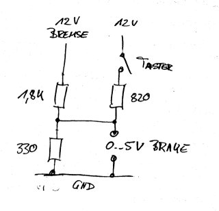

den analogen Brake-Eingang zu benutzen hatte ich auch schon erwogen, bsw. so
damit hätte man 1,9/3,4/4,4V beim Bremsen / auf Tasterdruck / bei beidem zusammen. Ggf. die Widerstände etwas größer, ich hatte mich jetzt mal an 0-20mA orientiert, oder auch die 'Stufen' anpassen... aber so vom Prinzip her
Mit der 'Electric Brake Phase Current' stellt man im Ebrake-throttle Mode ja wahrscheinlich den Bremsstrom bei 5V ein?
Bei dem Controller sollten doch eigentlich alle Grounds = Batterie_Minus sein, oder? Dadrauf beziehen sich ja die 12V vom DC/DC Wandler auch...

"Mit der 'Electric Brake Phase Current' stellt man im Ebrake-throttle Mode ja wahrscheinlich den Bremsstrom bei 5V ein?"
Antwort: Sollte so sein
"Bei dem Controller sollten doch eigentlich alle Grounds = Batterie_Minus sein, oder? Dadrauf beziehen sich ja die 12V vom DC/DC Wandler auch."
Antwort: Ja, ist so.
