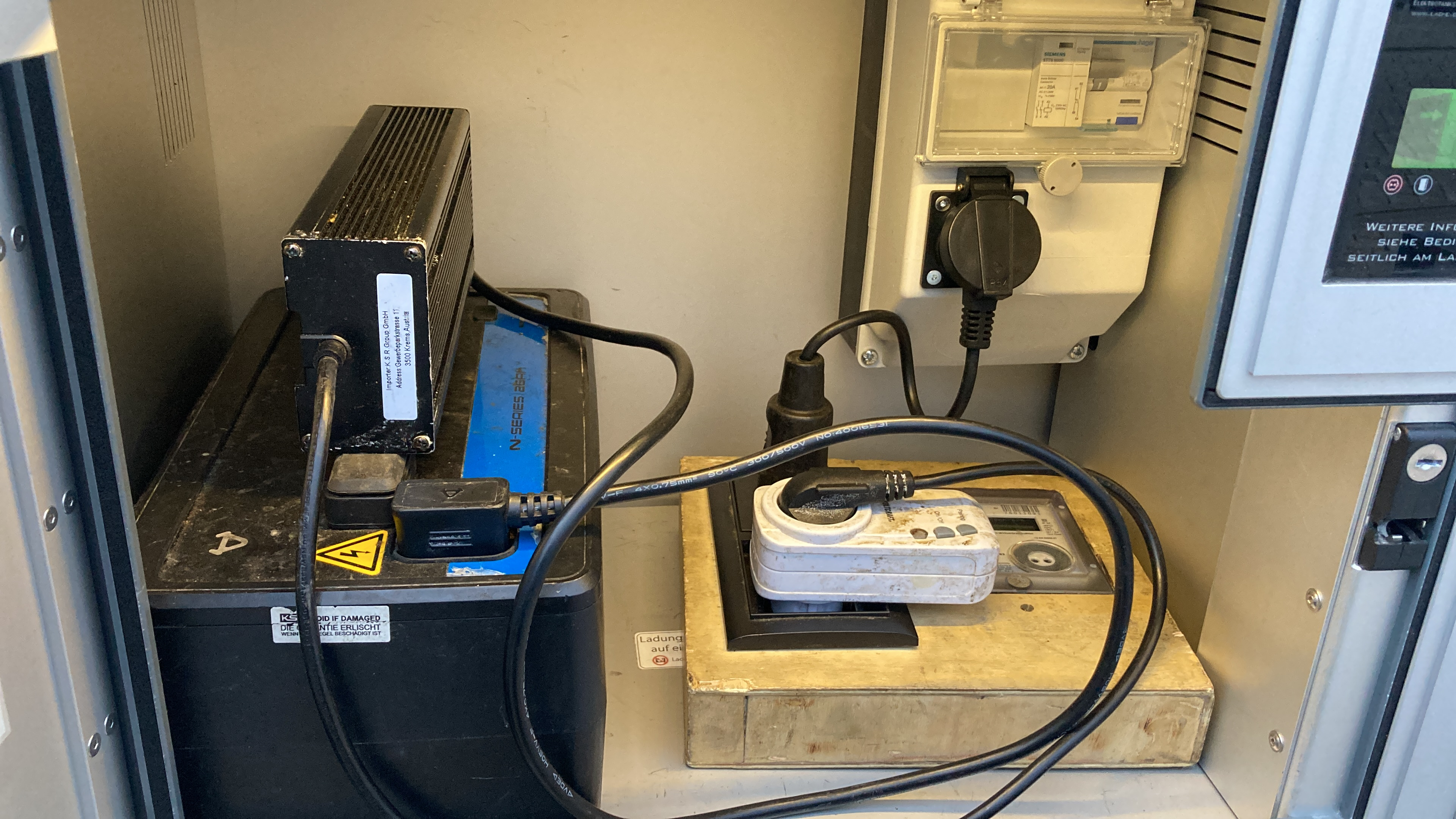

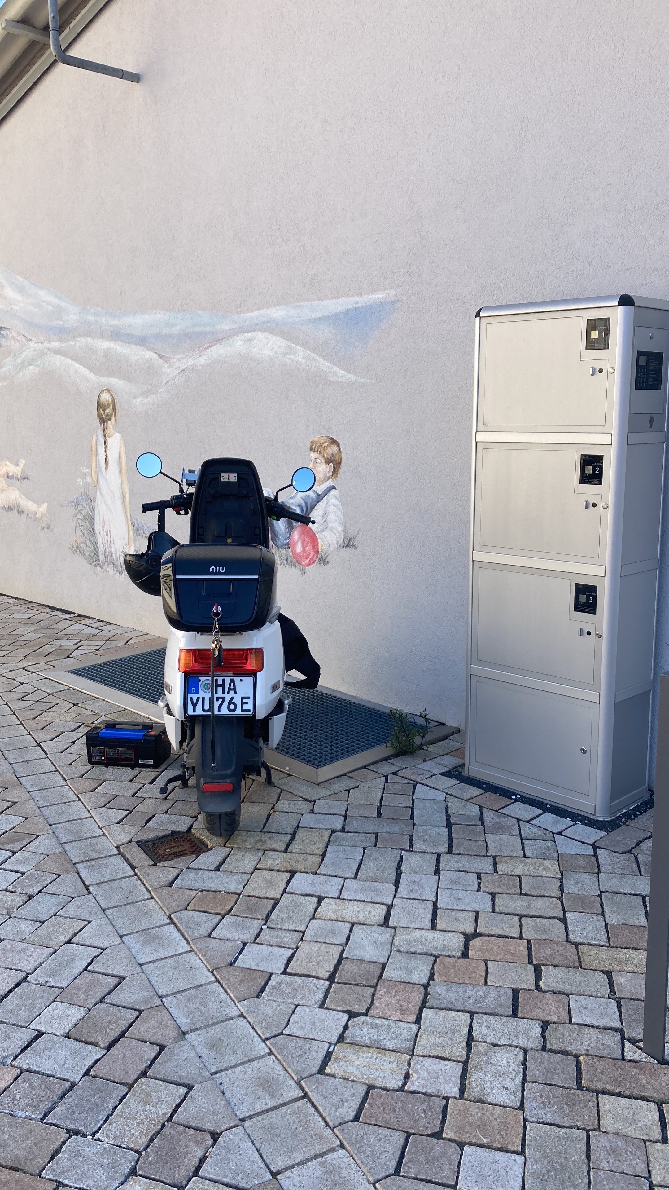

Also ich weis ja nicht wo ihr mit 80% hinfahren wollt aber ich lade den Akku immer zu 100 % voll sonst kann ich an der kostenlosen Ladebox ja ein Zelt aufstellen viel zu umständlich und wer rechnen kann sieht das ich am Tag im Schnitt 10,3 km fahre
