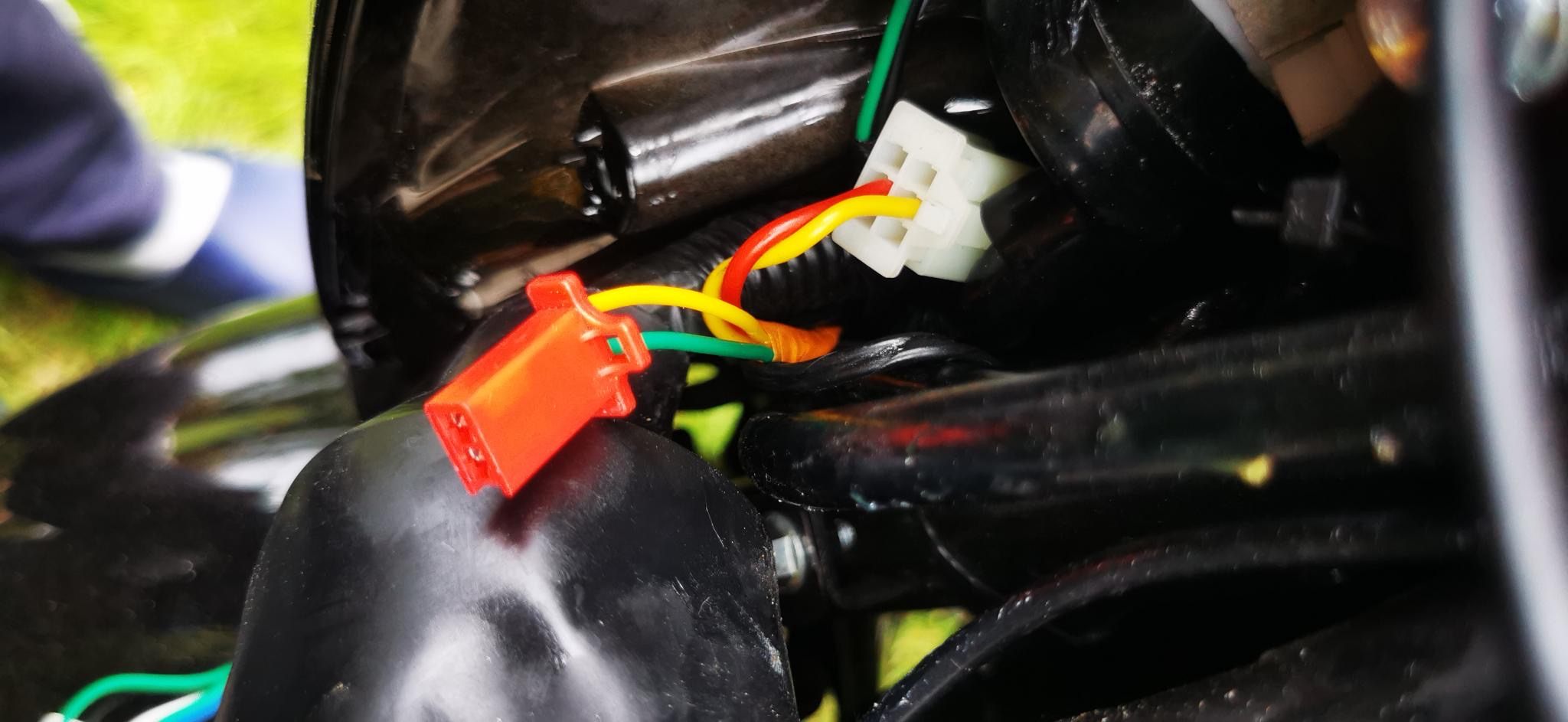

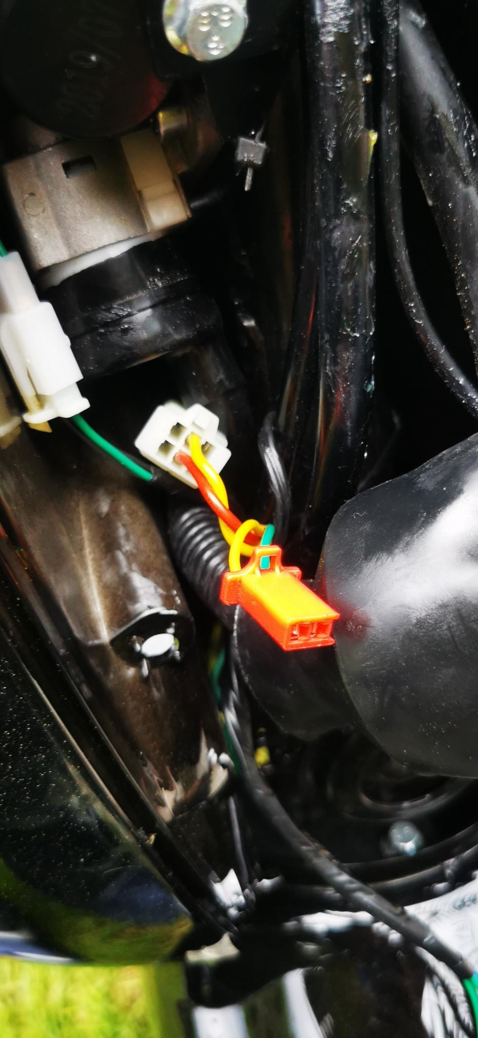

Hallo ich bin neu hier im Forum und mich würde auch mal interessieren ob da noch eine Sicherung ist, da bei meinem Roller seit heute nach einem Kurzschluss nichts mehr geht. Könnte mir da vielleicht einer weiterhelfen? Oder sagen wofür das Kabel mit dem roten Stecker wie auf den Bildern zu sehen benötigt wird? Es war bei mir nicht angeschlossen. Und ich wollte darüber ein zusätzliches Licht betreiben, seit dem geht nichts mehr.
Danke für Antworten

Wenn Du das Fach unter der Sitzbank demontierst (kann nach lösen der Schrauben mitsammt der Sitzbank herausgenommen werden) dann ist in der Batterieverkabelung noch eine "fliegende" Schmelzsicherung.
Wenn die ok ist check mal ob bei eingeschalteer Zündung am DCDC Wandler (Vorne unter der Verkleidung) die 60 V eingang und 12 V Ausgang anstehen. Evtl. hast Du den gehimmelt bei Deiner Aktion mit dem Lichteranschließen.

Hallo, vielen Dank schon mal für die Antwort. Die Schmelzsicherung ist nicht durch. Am Spannungswandler liegt keine Spannung an. Habe das Ladegerät angeschlossen, dieses blinkt jedoch nur grün. Gibt es sonst noch eine Sicherung oder kann jemand sagen, wofür das gezeigte Kabel ist?
Habe mal auf Durchgang vom Spannungswandler Kabel bis zu dem gezeigten Kabel gemessen, Durchgang ist da. Kann es sonst sein, dass das Zündschloss irgendwie dadurch kaputtgegangen ist und deswegen die Spannung gesperrt ist?

Ja, das ist möglich wenn der Kurzschlusstrom über das Zündschloss geflossen ist.
Insbesondere dann wenn Du mit dem Zündschloß auf den Kurzschluss geschaltet hast.
Ich würde das Zündschloss mal durchmessen ob Spannung ansteht und ob es noch Schaltet.
