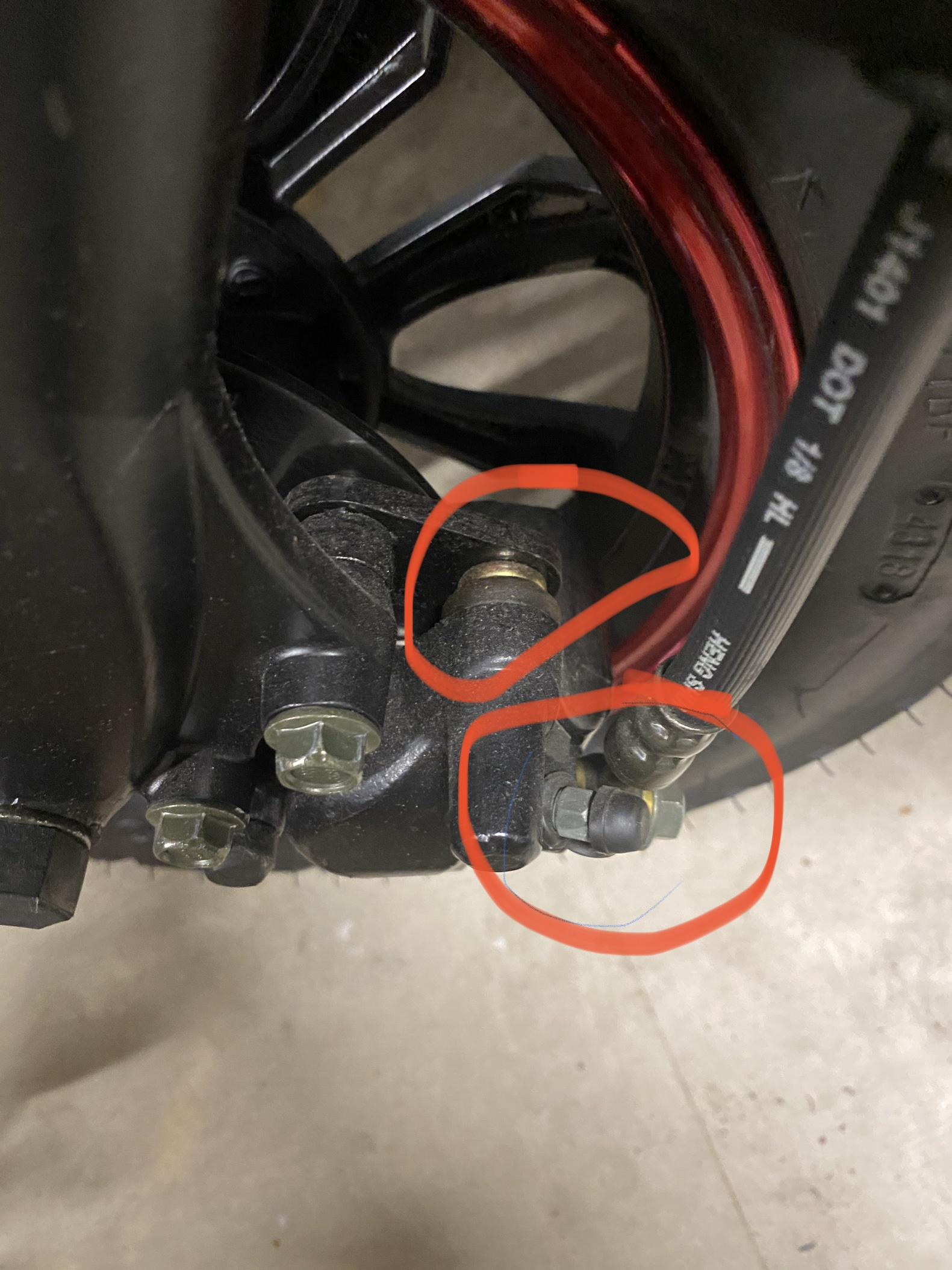

Wäre es möglich (Forum oder PN) mal ein Bild zu posten, wo du das WD40 konkret hin sprühst (hat sich mir noch nicht ganz erschlossen).

Ich hätte jetzt auf diesen Bereich (siehe Foto) getippt, d.h. dass dieser ggf. „blockiert“, wenn nicht „gängig“...

Naja ich sprühe es halt einfach rein. Der Support von diesem Verein meinte ich soll am Bremshebel (Die Bremse halt ziehen (hat ja einer oben gefragt. (Nennt man das den Bremsschalter? wie auch immer!))) ziehen und dann mit wd-40 reinsprühen (in den Zwischenraum vom Bremshebel (am Lenker)). Wo ich da genau hinsprühen muss um diesen beknackten Notaus zu umgehen weiß ich nicht. Ich weiß nur das ich in beide Bremsen wohl reinsprühen soll und unten am Kippständer gibt es wohl noch ein Notaus.
