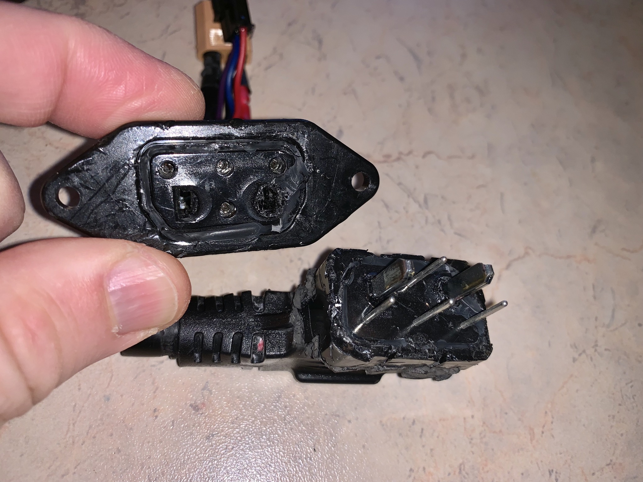

Machen wir mal ein kleines Gedankenexperiment zum Thema "schmelzender Akku-Stecker".
Manche unter den Forumteilnehmern haben sich schon an einem kleinem Elektronik-Löteisen, so um 15W Heizleistung, verbrannt, oder auch an einem 15W Autobirnchen. Da tut schon weh, oder???
So, jetzt nehmen wir das Ohmsche Gesetz R=U/I (Widerstand = Spannung / Strom) und die Leistungsformel P=U*I (Leistung = Spannung * Strom).
Wenn wir jetzt 15W Verlustleistung (=Heizleistung) am Stecker zum Akku durch schlechten Kontakt und den vom Controller der TC zugelassenen maximal Strom 40A annehmen.
Aus den vorherigen Formeln kann man dur Einsetzung den Übergangswirderstand an den Steckerkontakten errechnen R= P/(I*I) (Widerstand = Leistung / Strom zum Quadrat).
R=15/1600 ergibt 0,009 Ohm.
Und 0,009 Ohm ist schon ein recht geringer Widerstand! Und wenn man da 40A darüber jagt wird der Kontakt mit 15W erhitzt...
Und das kann schon recht schmerhaft sein, bzw. Kunststoff zum schmelzen bringen!
Auch ich neige dazu über chinesische Techniker zu schimpfen, aber auch für die gelten physikalische Gesetze.
Und nicht der Stecker ist unzureichend diemensioniert.
Es ist die Korrosion der Kontaktflächen das Problem!
Mein Tipp ist "Kontaktspray Kontakt 60" aus dem gut sortiertem Elektronikhandel.
Oder auch WD40 aus dem Supermarkt.
Vielleicht hilft auch wenn man den Stecker öfter herauszieht und wieder einsteckt, da werden die Kontaktflächen durch Reibung abgeschmirgelt...
