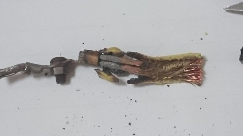

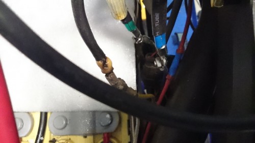

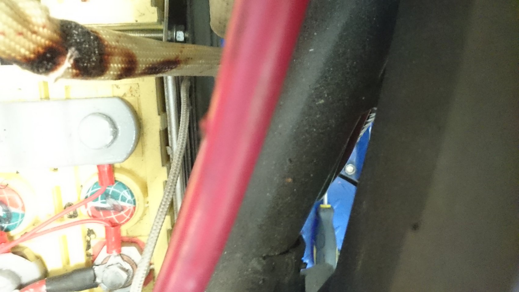

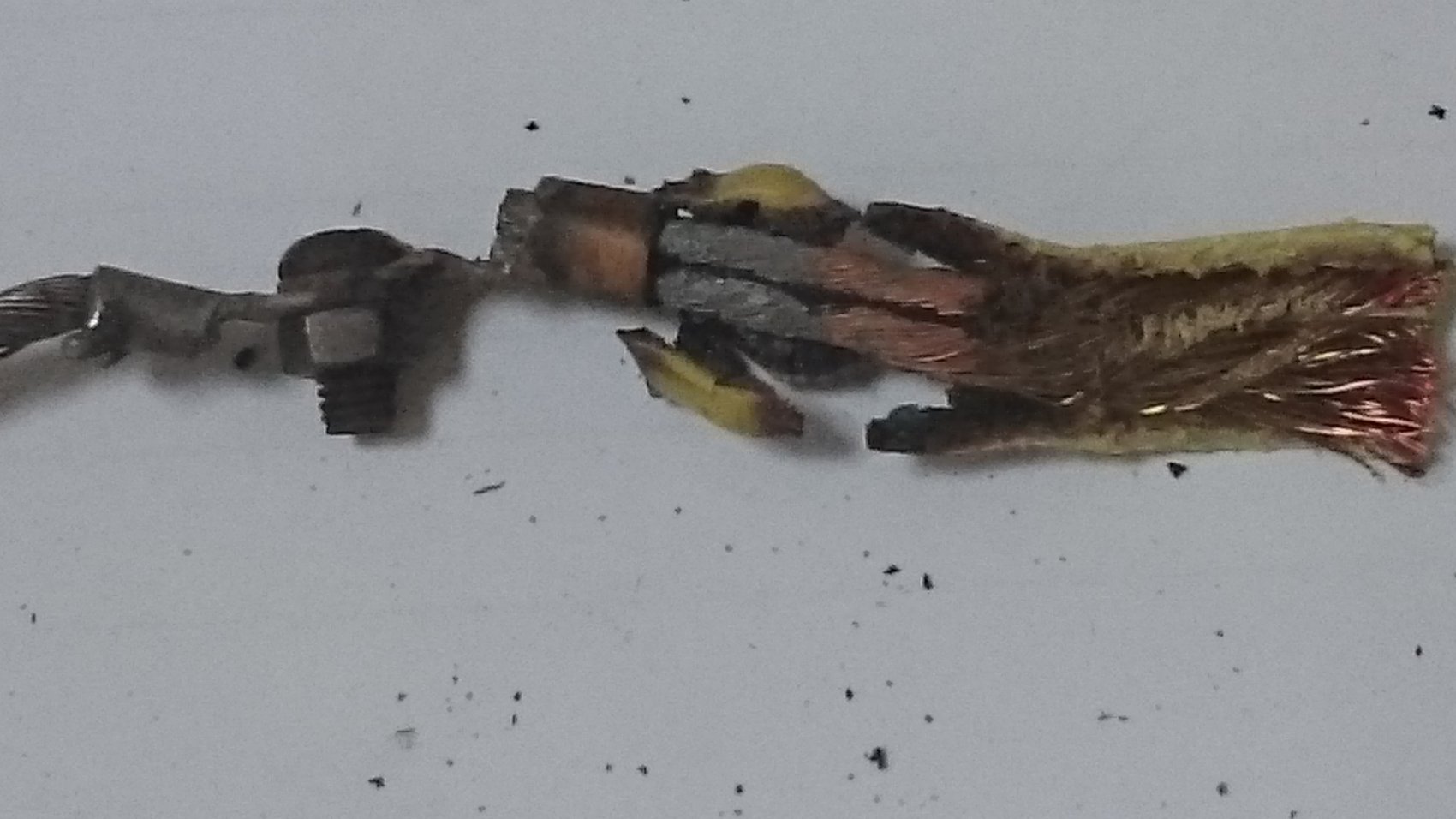

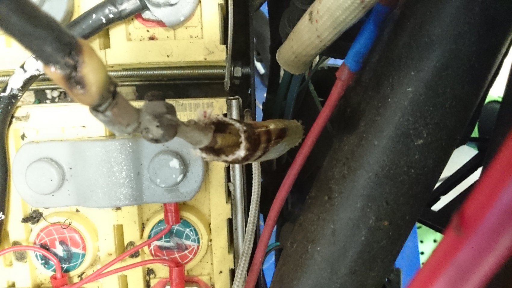

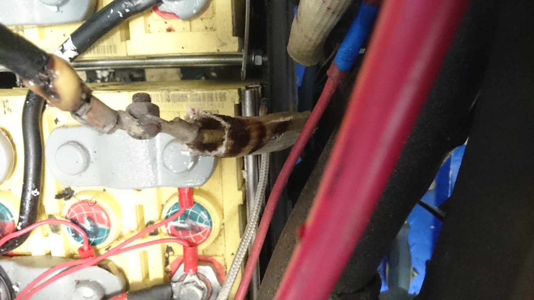

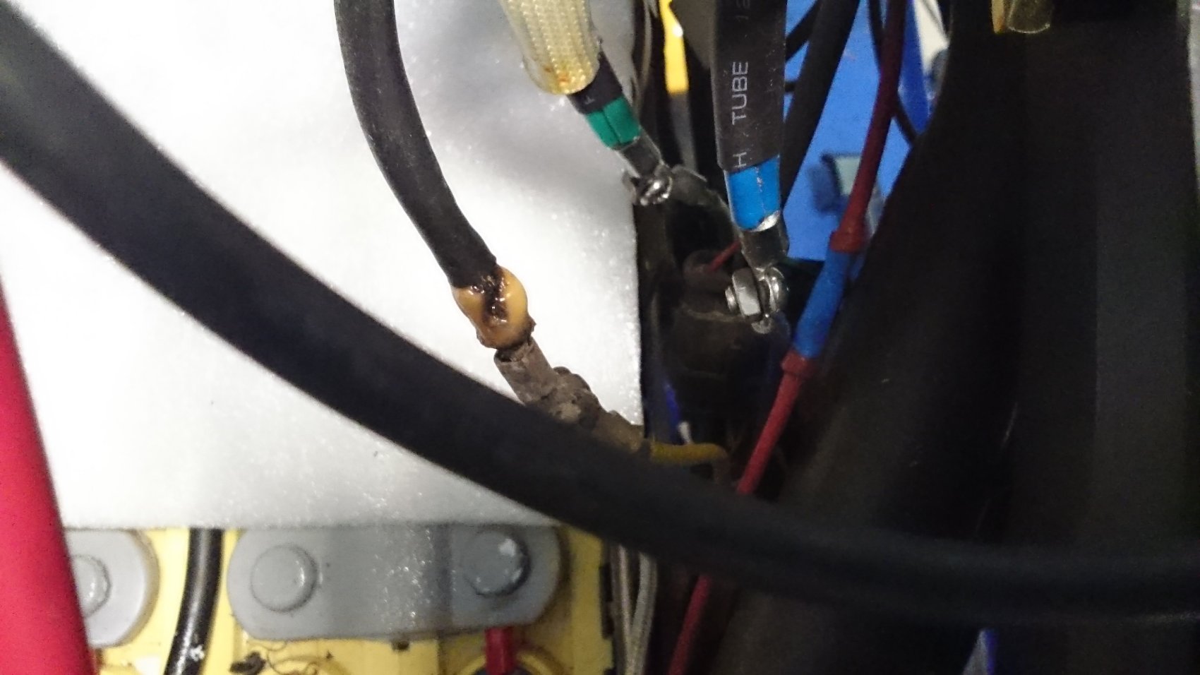

Ist wohl auch eine erider Krankheit, die Motorphasenverbindung des 2. SCP 4040 hat Röstaromen aufzuweisen.
Es ist wohl nur das gelbe Kabel, aber bei dieser minderwertigen Verschraubung kein Wunder.
Liegt wohl nicht an den 72V sondern an nicht genügender Verbindung im Schwingenbereich.

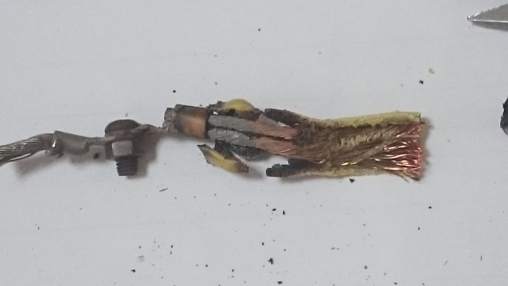

Joehannes
Beiträge: 3419
PLZ: 9645
Wohnort: Oberfranken
Re: SCP 4040 Li.on Solar-Scooter 4000 Watt 88 km/h
Beitrag von Joehannes »
Da wurden minderwertige Kreuzschlitzschrauben mit M4er Mutter verbaut und die Kabelschuhe verlötet.
Es sieht fast so aus als ob die Wärmeentwicklung vom Doppelkabel mit Rinkabelschuh vom Controller kam.
Die Verschraubung war fest.
