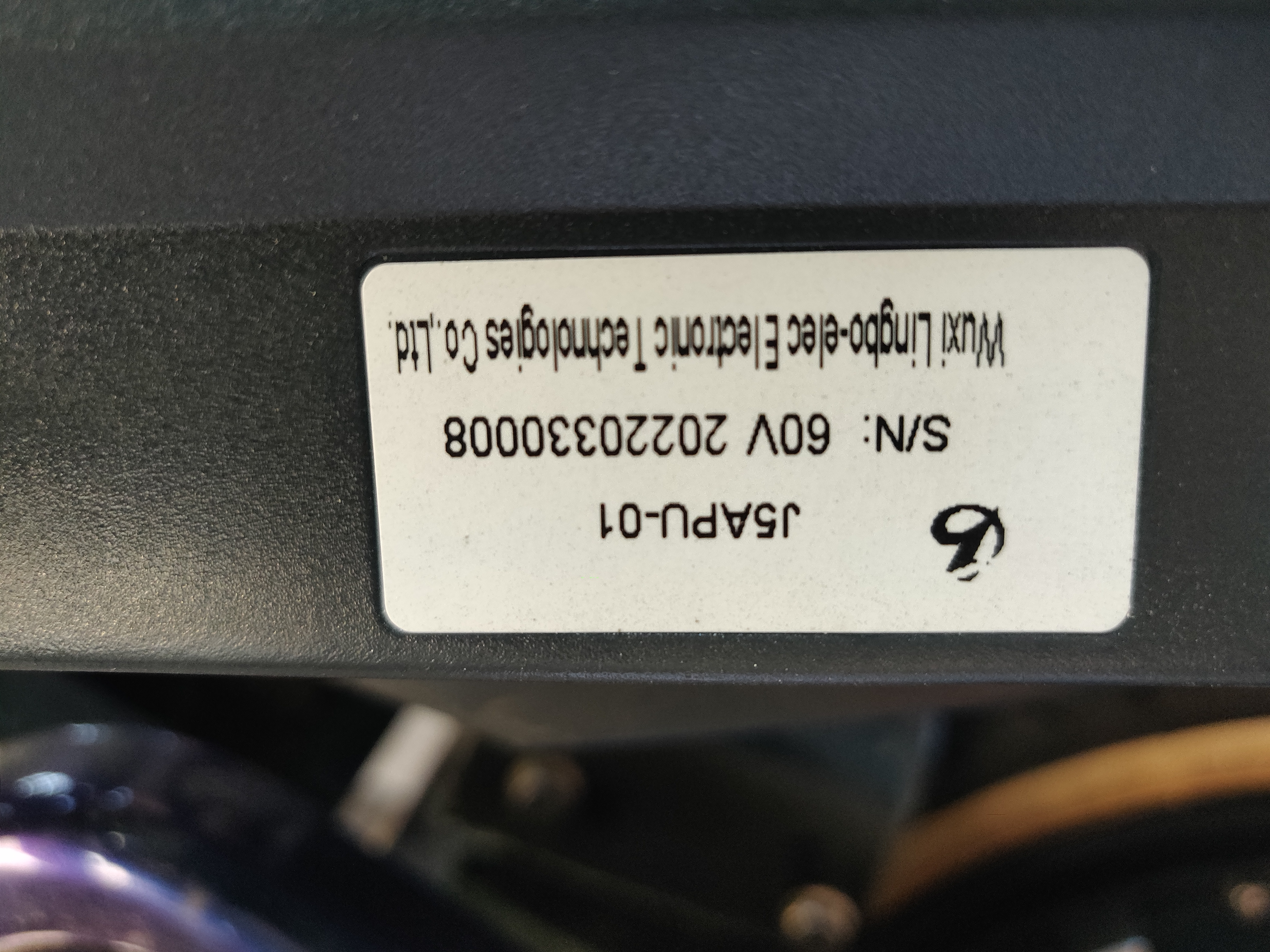

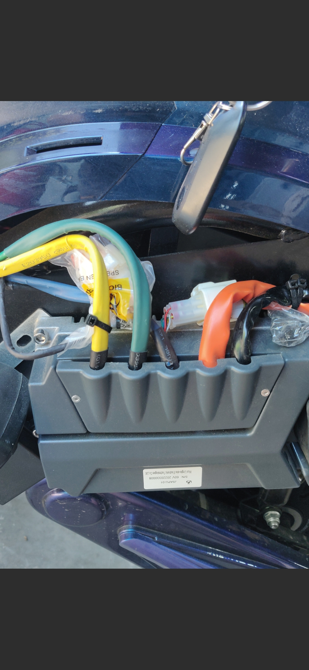

Die erste Frage wäre - was genau ist denn der "originale" Controller, bzw. was wurde da alles (werks-)verbaut und von wann bis wann...Fasemann hat geschrieben: So 21. Jul 2024, 20:41 denke beim originalen Controller wird man keinen Einstieg finden oder?
Wir haben also bisher zwei verschiedene identifiziert, siehe die Bilder der Typenschilder
- in meinem Post vom 17.6.2024
- im Post von Der Mario vom 16.07.2024
An alle Schrauber: macht doch bitte bei Gelegenheit mal ein Bild von *euren* Controller-Typenschildern.
Mit meinem Controller bekomme ich eine Verbindung über den PC-Adapter, aber habe noch nichts verändert (ehrlich gesagt bin ich zufrieden so wie er läuft, war nur aus Interesse).

Weiter oben gibt es noch das Bild mit Kabeln.
