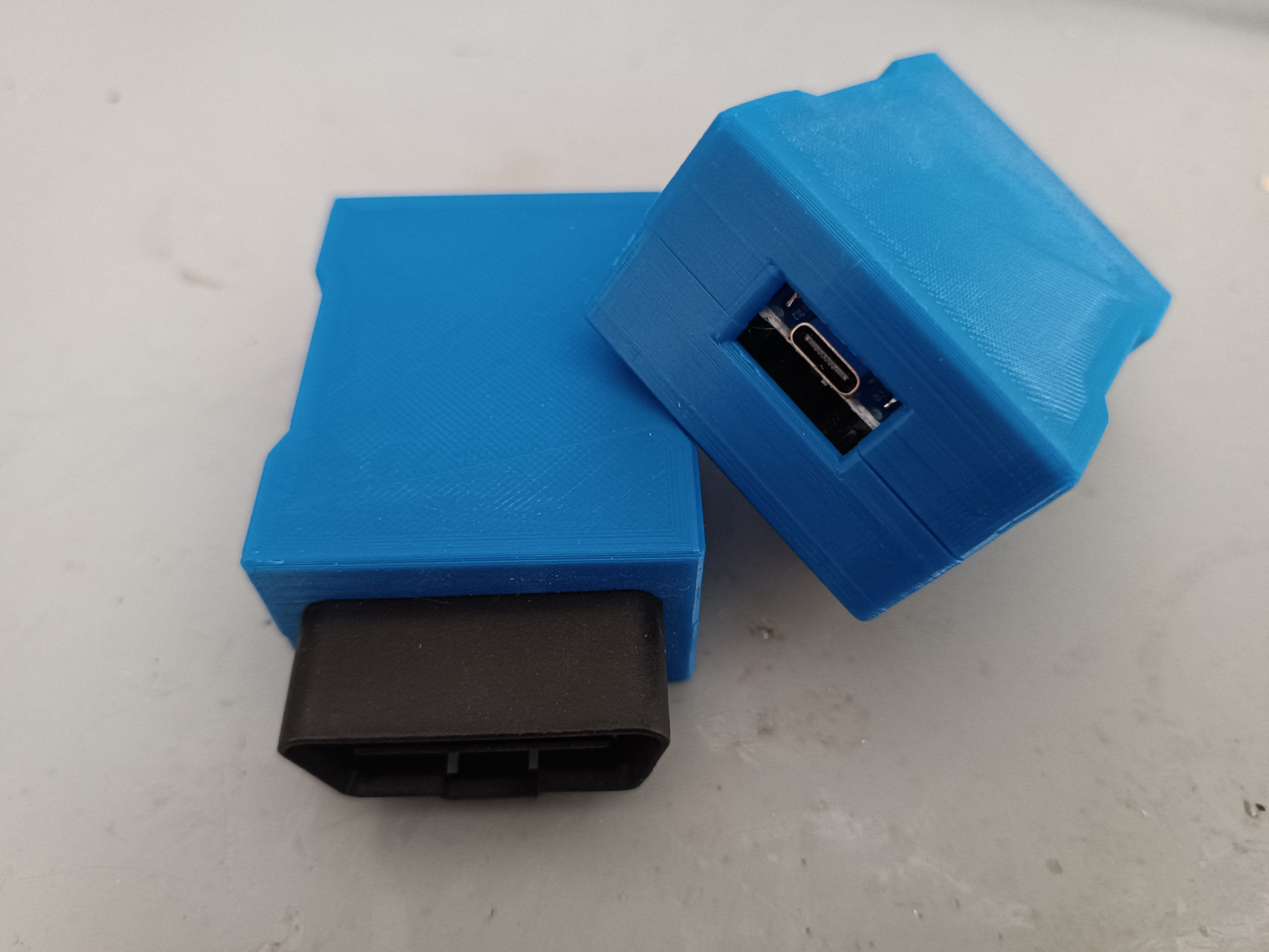

Heureka:
Ich habe es endlich mal geschafft, die USB-OBD2-Adapter fertig zu stellen und durchzumessen.
Leider habe ich immer noch keinen Zugriff auf meinen Roller, weswegen ich hier nur einen elektrischen Test durchführen konnte.
Hier schonmal ein paar Bilder:
So sehen sie aus.
Ich habe jeden per Oszilloskop durchgemessen:
Und die Messwerte (rot) mit denen aus dem Datenblatt verglichen:
Soweit scheinen alle einwandfrei zu funktionieren.
Wer jetzt einen haben möchte, schreibt mir bitte eine private Nachricht.
Die Preise sind in erster Linie Selbstkosten (Wer aufrunden möchte, darf das gerne tun):
Kompletter Adapter 20€ (9Stk.)
nur die nackte Platine zum selber bestücken 2€ (10Stk.)
gedrucktes Gehäuse mit Schrauben 5€ (wird nach Bedarf gedruckt)
dann noch zzgl. Versand ca.4€
(stl /gerber sind kostenlos)
Zahlung via Paypal ist möglich.
Es gilt, first come, first serve.
Grüße Nobelhobel

Ich habe Interesse, kann aber keine PN schicken.
Was für ein Controller hängt zwischen USB und CAN?

Nobelhobel hat geschrieben: So 2. Apr 2023, 15:43 Heureka:
Hi Nobelhobel,
hast du das schonmal irgendwo hier im Forum geschrieben, dass du so einen/mehrere Adapter baust? Wenn ja, muss ich das überlesen haben...
Find ich echt toll, dass hier so viel gebastelt wird, zu dem konkreten Produkt habe ich aber noch zwei Verständnisfragen:
Auf der OBD-Schnittstelle liefert unser Roller ja zwei interessante Datenströme: Erstens die CAN-Bus-Daten und zweitens die RS-232-Daten (vom Telemetriemodul). Für welche dieser Daten "interessiert" sich dein Adapter?
Und dann: Was macht der Adapter damit? Klar, er gibt sie per USB aus. Aber in welchem Format? Für ein USB-Gerät benötige ich i.d.R. einen passenden Treiber, oder? Oder emuliert der Adapter irgendwas? Das würde mich interessieren, bevor ich entscheiden kann, ob ich an der Entwicklung Interesse habe.
Gruß Rudi
