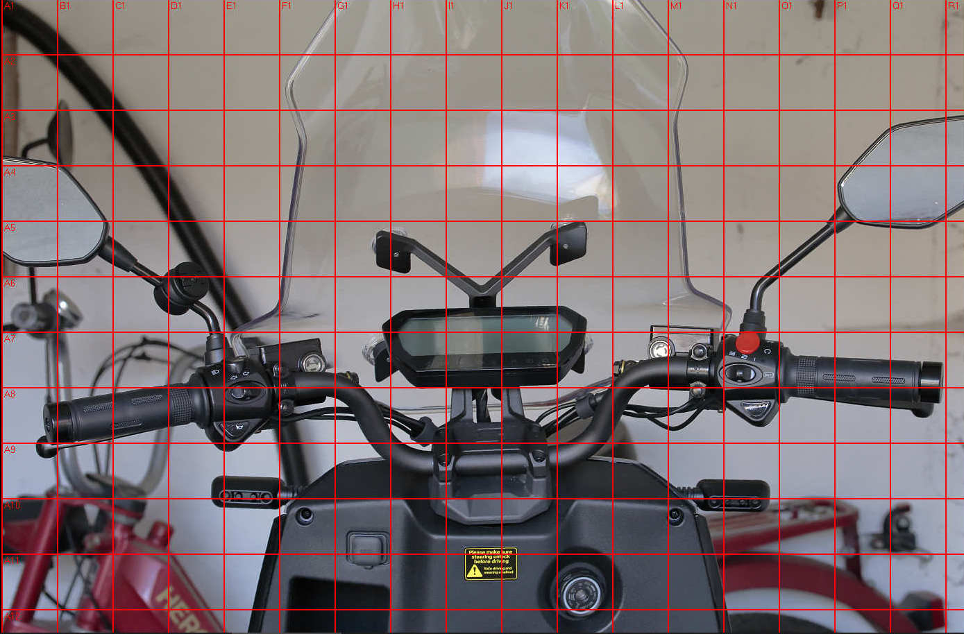

Heute habe ich die Räder exakt ausgerichtet und ein Foto gemacht, der Lenker ist verdreht sodass er erst in einer Rechtskurve gerade ist. Normalerweise kann man das einstellen, will aber die Verkleidungen nicht auf Verdacht entfernen. Hat das schon jemand korrigiert oder bin ich wieder mal der "EINZIGE".

Ohne Verkleidung abschrauben wird es leider nicht gehen. Ist wohl bei allen Chinarollern mit einer Klemmschraube quer durch das Lenkrohr gelöst, deren Loch etwas größer ist und somit im gelösten Zustand es dem Lenkerteil erlaubt, etwas anders gedreht ans Lenkrohr wieder fest zu klemmen.
So leicht verdrehte Lenkstangen haben wohl die meisten Roller, das bist Du absolut nicht allein

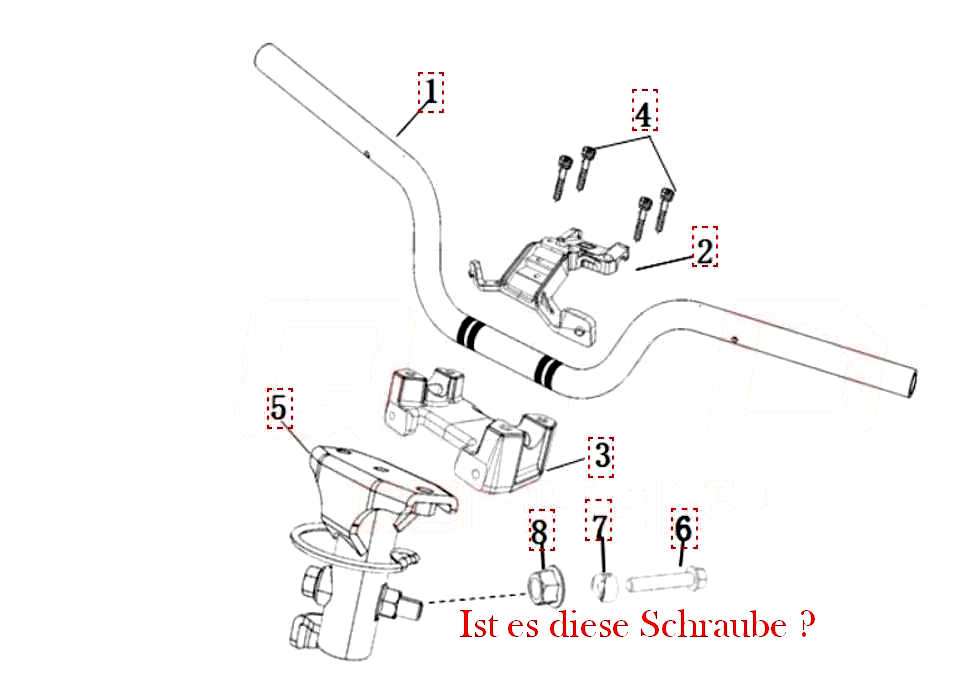

Ja, es sieht stark danach aus, dass DAS die besagte Schraube bei der CPX ist.

So ist es. Eine Korrektur ist aber nur wenige Winkelgrade möglich - mehr geht nur mit nachfeilen der Bohrung. Vor dem Lockern der Schraube die Lenkerstellung zum Gabelbrückenrohr mit einem weißen Edding markieren.....
