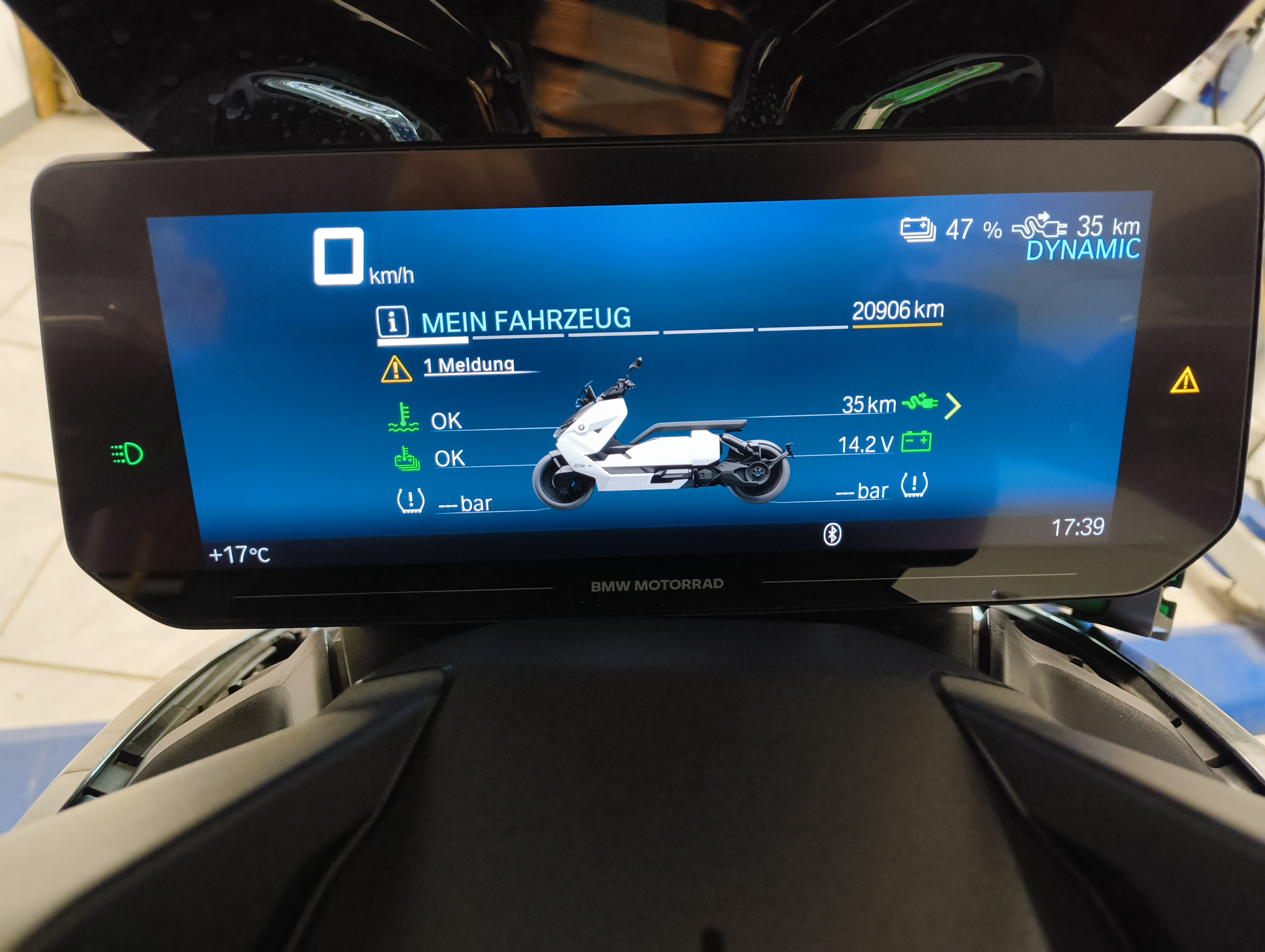

Bei der Suche nach der verschollenen SoH Anzeige bin ich auf die Bordnetzspannung gestoßen. Eigentlich nicht relevant aber für mich als Spielkind schon ok.

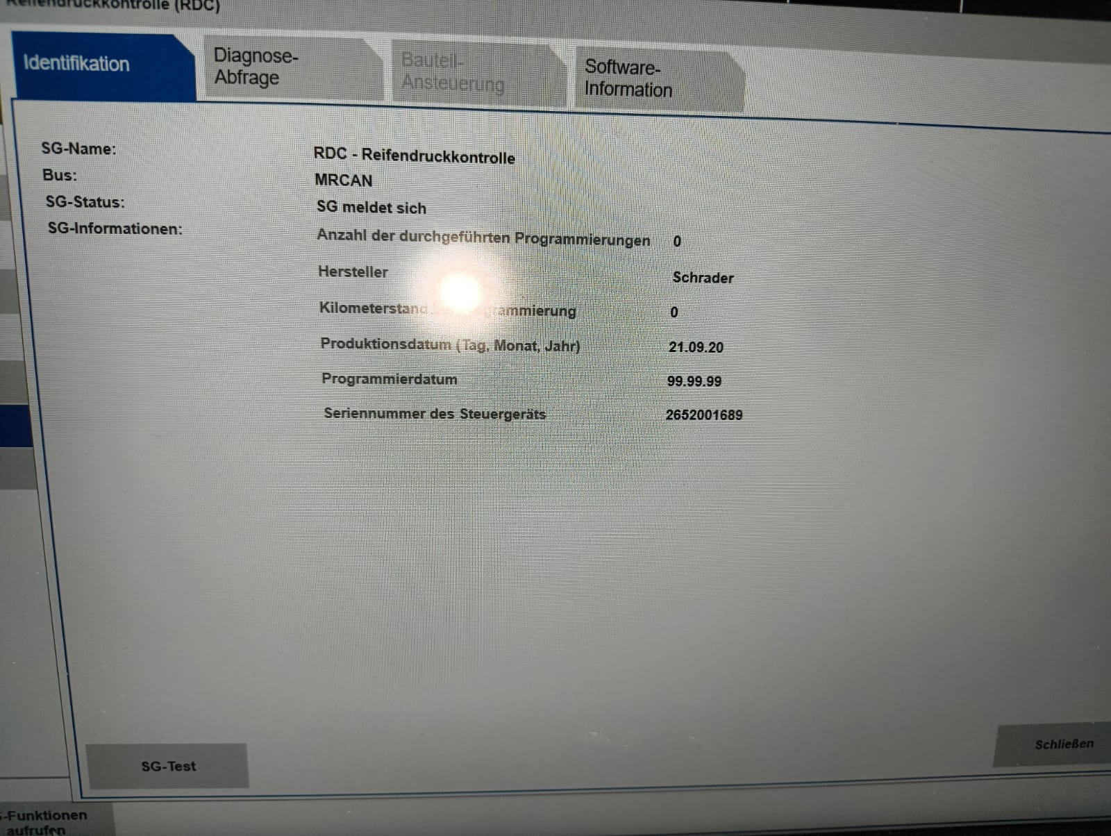

RDC ... Es fehlt wohl doch ein physisch vorhandenes Steuergerät. Das RDC Steuergerät taucht im Steuergerätebaum (BMW ISTA Programm) nach meiner Änderung nun auf, leider keine Kommunikation und quasi als defekt gekennzeichnet, klar was nicht da ist kann nicht antworten...
Ich habe nun nach der genannten Bestellnr. zum Steuergeräte Tausch ein gebrauchtes Teil für knapp 67€ bestellt. Schauen wir mal...

Gestern standen wir am Abgrund, heute sind wir einen Schritt weiter...
Das Steuergerät ist aktiv und taucht korrekt im Steuergerätebaum auf.

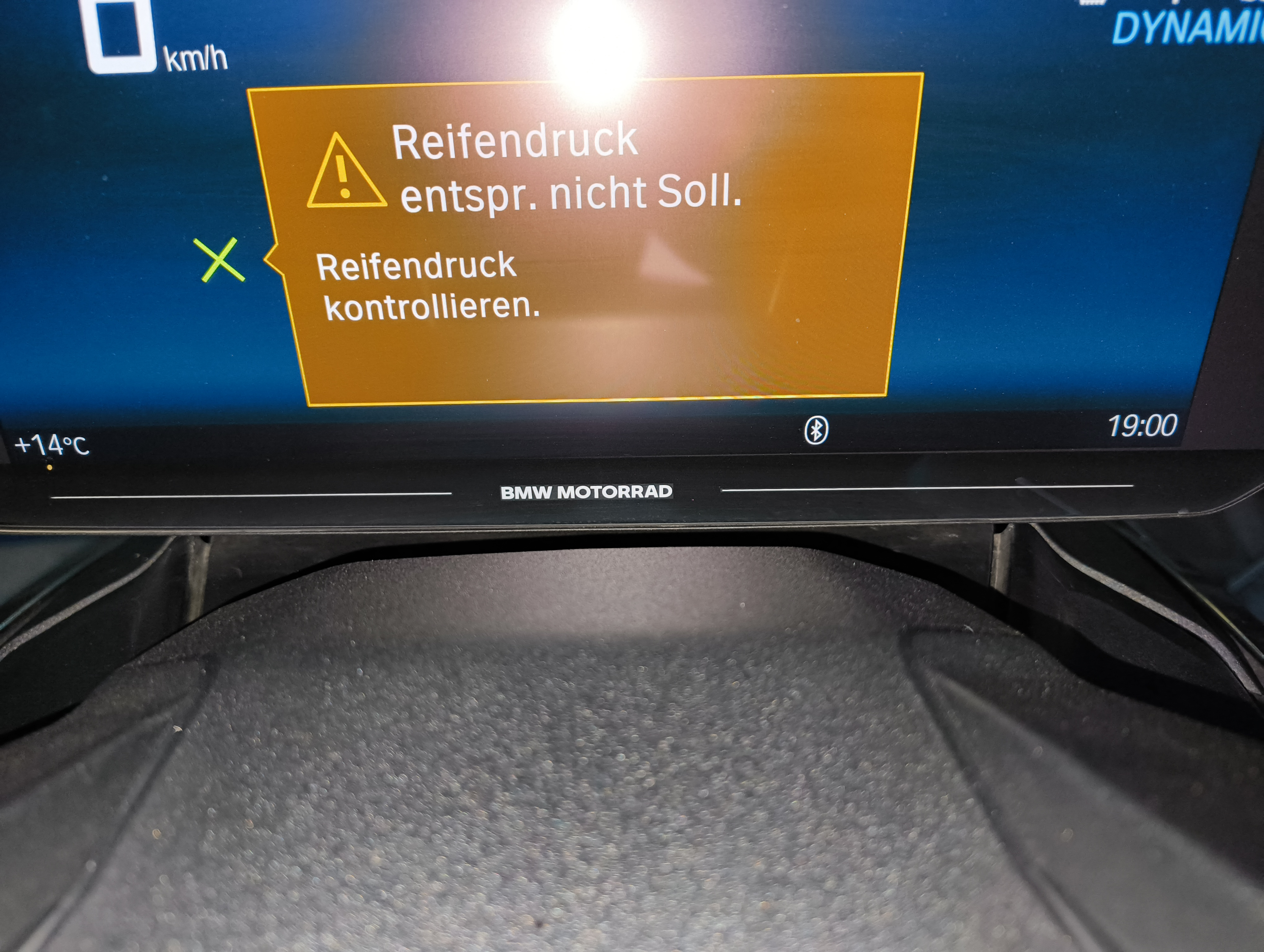

Eine Probefahrt brachte keine Druckanzeige aber direkt nach dem Start die Fehlermeldung. Die RDC Sensoren können über Ista angemeldet werden, dumm nur das es dazu wohl wieder ein Lesegerät braucht...
Ich muss mal meine "Kanäle" befragen ob ich eins ausgeliehen bekomme...
Was nun natürlich wieder fraglich ist woher weiß "Der Gerät" das zu wenig Druck da ist wenn nur -- -- da steht.

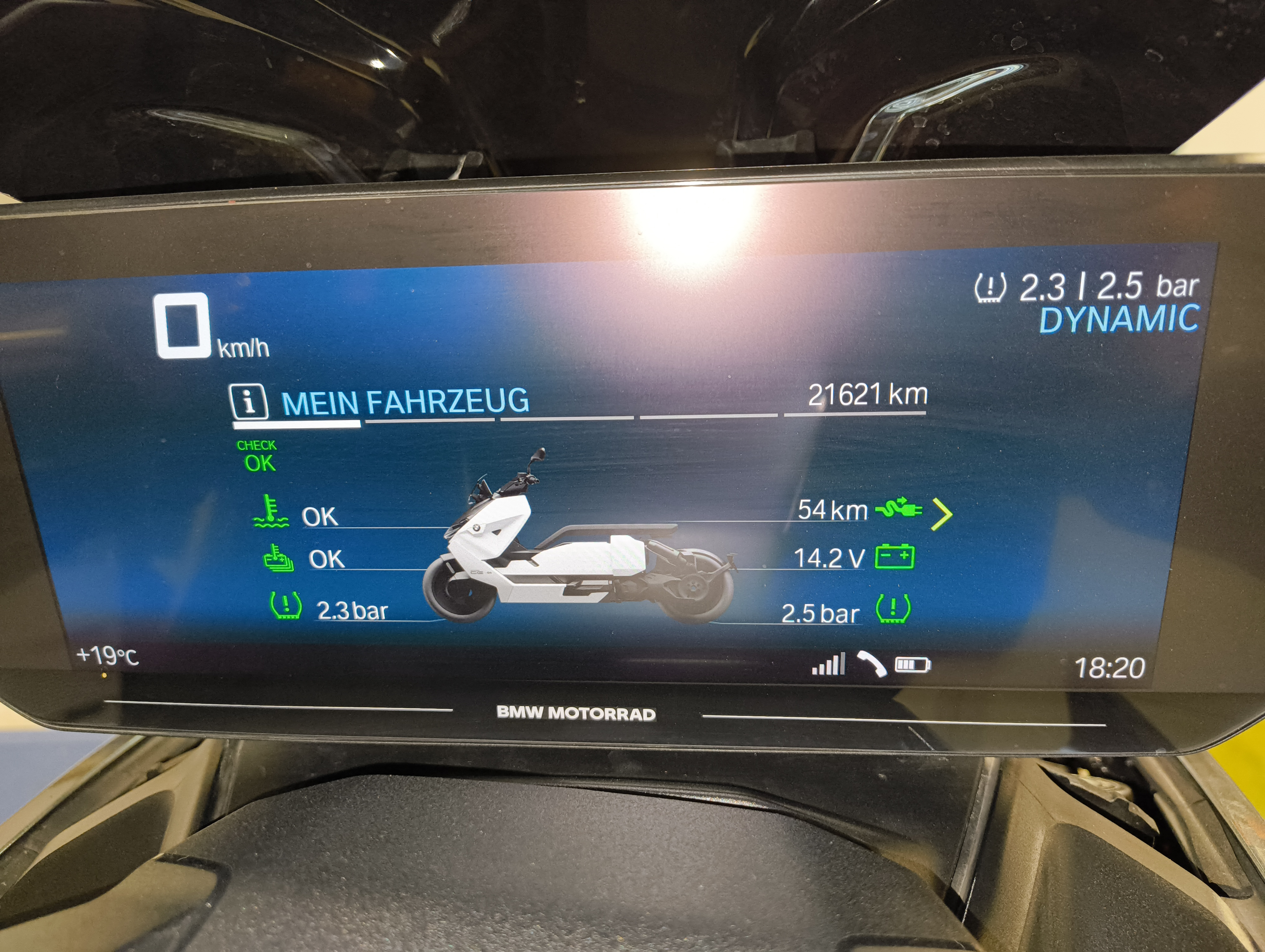

Endspurt...Heute bekomme ich so einen Sensoren Trigger.
Das RDK Steuergerät sitzt übrigens hinter der vorderen Rechten Verkleidung. Kabelstrang muss nicht angepasst werden, es ist alles vorhanden.
Das anlernen hat den Hintergrund das es beim 2 Rad nur einen Empfänger gibt. Deswegen muss durch den Trigger und das Programm definiert werden welcher Sensor wo ist. Bei meinem BMW Pkw ist es völlig egal den es gibt dort in der nähe jedes Reifens eine Antenne oder Empfänger.

Re: CE 04 - Codieren mit Bimmercode, E-sys und weitere
Kommt die Anzeige bei euch auch erst nach ca. 100 Meter Fahrt?
- Norbert
- Beiträge: 3565
- PLZ: 22307
- Tätigkeit: E-Ing.
Ja, das ist normal.
Na dann bin ich beruhigt.
Also Mission abgeschlossen. Ab wie viel unter Soll spricht die Warnung an damit ich da mal eine Hausnr. hab...
