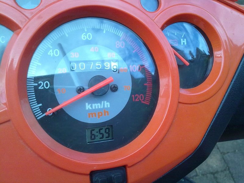

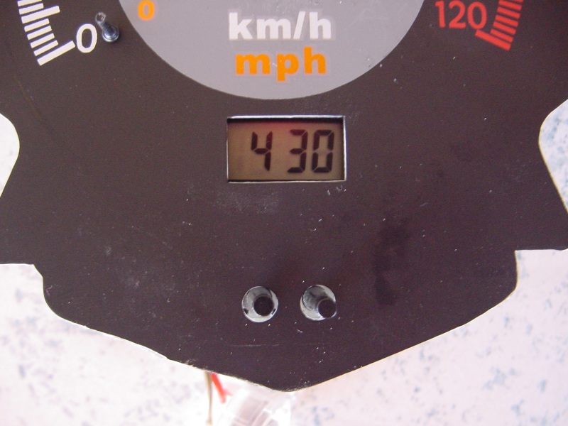

So. Nun noch mal nach der Uhr geschaut, wie spät ist es denn? Natürlich Punkt 12, denn die Rolleruhr zeigt ja immer nur genau das an : "12:00"
Also das Cockpit wieder mal auseinandergenommen, diesmal auch die Tachonadel und die Batterieanzeigenadel runtergezupft.
Da ist keine Batterie, höchstens in dem Uhrmodul vergossen. Das puhle ich aber nicht auseinander. Im Gegenteil, ich habe alles wieder zusammengebaut. Mir reicht's nämlich!
Und zwar wirklich. Genug gebastelt. Gut das mit dem Licht und dem Spritzschutz war ganz nützlich, aber sonst?
Internes Ladegerät? Wenn ich wirklich mal weiter wegfahren sollte, dann pack ich halt das externe in's Helmfach.
Topcase? Ich transportiere mein Laptop mit dem Rucksack ins Büro, mehr brauche ich nicht.
Uhr? Ärgert mich nur, weil die überhaupt eingebaut ist und nicht geht, brauch ich aber eigentlich nicht.
Von daher reicht's mir wirklich ... nämlich das, was der Roller als Gegenwert für das doch relativ kleine Geld bringt. Klar, schneller könnt er fahren. Aber das würde ich wohl auch sagen, wenn er 80km/h fahren würde.
Und das dauernde Auseinender- und Zusammenbauen schadet ja eher - manche der Schrauben, die ins Plastik greifen, greifen eben schon nicht mehr richtig.
Wenn ich also wieder mal anfange zu fantasieren, was ich noch verbessern könnte, haltet mich zurück. Ich zähle auf Euch.

Das Problem mit der Uhr hatte ich auch. Bei mir war einer der Einstelltasten defekt und erst wenn man die Uhr eingestellt hat läuft sie los. Das wird dann durchs blinken der Punkte angezeigt. Die Spannungsversorgung wird bei mir über einen externen Spannungsregler gemacht (da gibts keine extra Batterie)

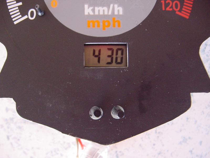

Danke für das Feedback. Ja, so ist das bei mir auch: Ich stelle sie ein, dann läuft sie los. Dann mache ich die "Zündung" aus, gleich wieder an, dann ist's wieder 12:00. Nur wenn ich ganz kurz aus mache (halbe Sekunde etwa), dann läuft sie weiter. So kann's ja nicht gedacht sein ... andererseits:Rolli hat geschrieben:Das Problem mit der Uhr hatte ich auch. Bei mir war einer der Einstelltasten defekt und erst wenn man die Uhr eingestellt hat läuft sie los. Das wird dann durchs blinken der Punkte angezeigt. Die Spannungsversorgung wird bei mir über einen externen Spannungsregler gemacht (da gibts keine extra Batterie)

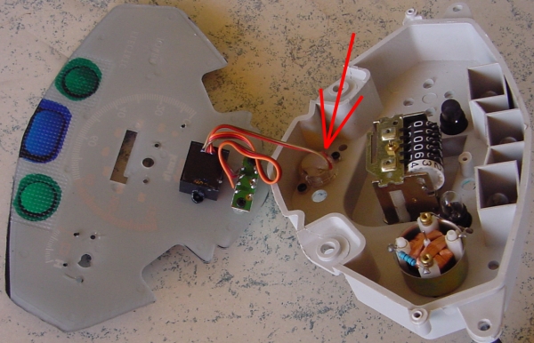

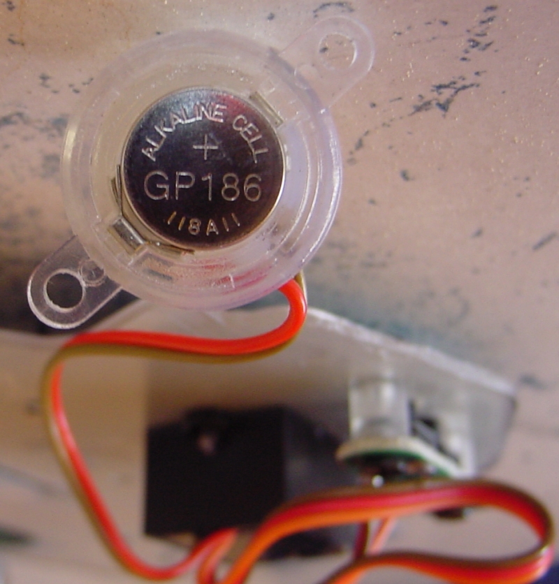

Jetzt habe ich mein altes Cockpit aus der Garage geholt und ebenfalls zerlegt, und siehe da, die Uhr HAT eine Batterie bei meiner Cockpit-Ausführung
Hier der Typ:

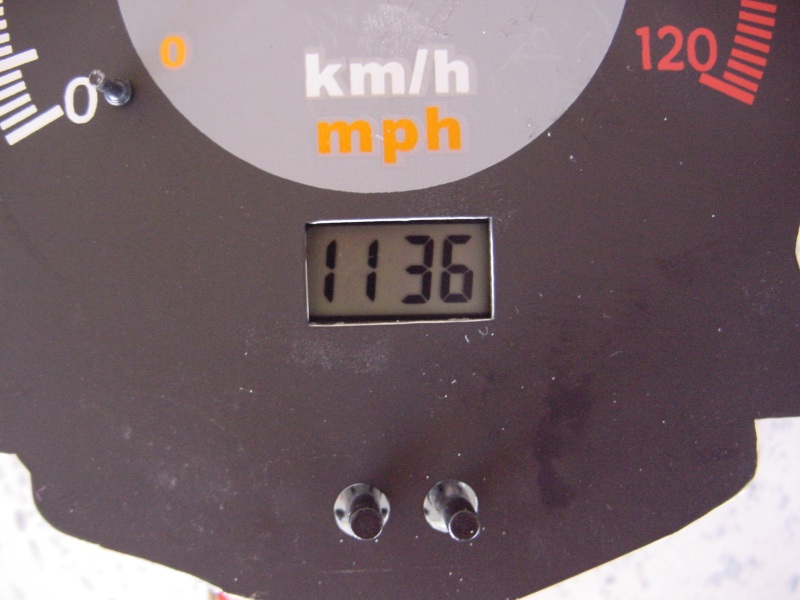

Habe probehalber eine frische Batterie rein, leider nicht ganz passend, aber die Uhr war sofort wieder am Leben, hier wieder frisch eingestellt mit Uhrzeit und Datum
Offensichtlich verliert diese Uhr mit der Betriebsspannung auch sofort ihre Zeit. Die zwei Kabel für die Batterie kommen auf der selben Gehäuseseite raus wie das Kabel zu den Tastern, während bei Dir die Kabel vermutlich zum DC/DC-Wandler auf der gegenüberliegenden Seite austreten. Das würde auch erklären, warum die Uhr nur bei Zündung an Spannung kriegt. Das wurde in China ohne Sinn und Verstand verkabelt
Elfo27, wenn Du magst (trotz Deinem "Schwur" vom Ende aller Basteleien) kann ich Dir mein Zifferblatt mit Uhr und Batteriehalter (mit der originalen leeren Batterie drin zur Referenze) schicken. Allerdings geht meine Uhr etwas nach... Bei Interesse Postadressse bitte per PM

Konnte es doch nicht lassen.
Roller aus, Uhr an: Mal schaun, wie lange die 9V Blockbatterie hält

Re: 80Kmh Elektroroller für 1450€?
