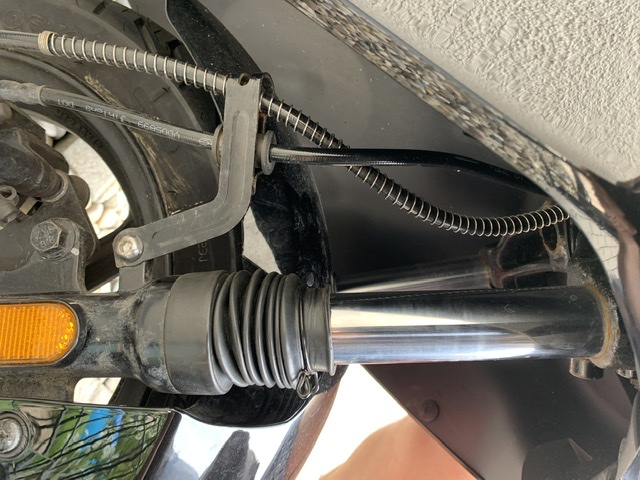

An den Roststellen an der Klemmung sieht man eindeutig, dass der Holm nicht verdreht sein kann. Wie sollte er auch? Das Tauchrohr ist doch rotationssymetrisch und es ist keine Doppelbrücke.

Re: NGT - Gefahrenbremsung - Vorderrad schief
Ich glaube auf dem Bild sieht man es ganz gut. Ksr hat sich noch nicht gemeldet und der derzeitige Händler bittet mich zu einem anderen zu gehen, da seine Werstattkapazität bis zum Herbst ausgelastet ist.
The Rob
- Beiträge: 661
- PLZ: 3
Ich kann mich täuschen, aber für mich sieht das nach einer verdrehten Gabel aus. Ich kann nirgends am Rohr eine Verbiegung sehen.
Lös doch mal die beiden Klemmschrauben am Holm und schau, ob sich das wieder gerade ausrichten lässt.
Oder ist der Holm selbst oben verzogen? Das wäre hart.
So gerne ich selber schraube, während der Garantiezeit werde ich das schön sein lassen.
Außerdem kann bei einer Gabelbrücke eine Drehung des Standrohres keinen Versatz in der Achse verursachen. Macht für mich keinen Sinn.
Ich glaube du denkst an Doppelbrücken?!
Die Bilder gab es doch schonmal
Bei meinen Fällen war es auch so, dass die Rohre selbst nicht verbogen waren.
Nur dass die Gabelbrücke selbst verbogen ist.
Hier meine "alten" Bilder:
P.S.: Man erkennt das die Brücke verbogen ist auf den Bildern nicht so gut; habe sie in der Händler-Werkstatt damals gemacht auf die schnelle, als ich den Roller abgeholt hatte mit neuer Gabel.
*edit: zu "Gabelbrücke" oben.
Danke für die Bilder,
mein Roller ist immer noch nicht griffbereit. Ist der Bereich zwischen den Klemmschrauben
im Montagezustand frei? Da könnte ich mir eine Schiene zur Verstärkung gut vorstellen.
