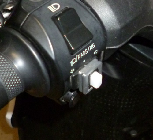

Mein Blinkerschalter ist nicht gut bedienbar, vor allem nicht mit dicken 3-Finger-Winterhandschuhen. Ich habe mir einen kleinen Aufsatz gedruckt, der links und rechts eine scharfe Kante hat, damit ich nicht immer abrutsche.
(Das war eigentlich nur ein Prototyp aus grauem PLA, hat aber gut funktioniert, da habe ich ihn drangelassen)
Wird einfach mit Alleskleber aufgeklebt. Ist jetzt schon seit letztem Dezember am Roller und hat sich für mich bewährt. Beim Linksabbiegen muss ich mit dem Daumen ein wenig weiter ausholen, aber daran gewöhnt man sich.

hej cool!
danke fürs teilen
