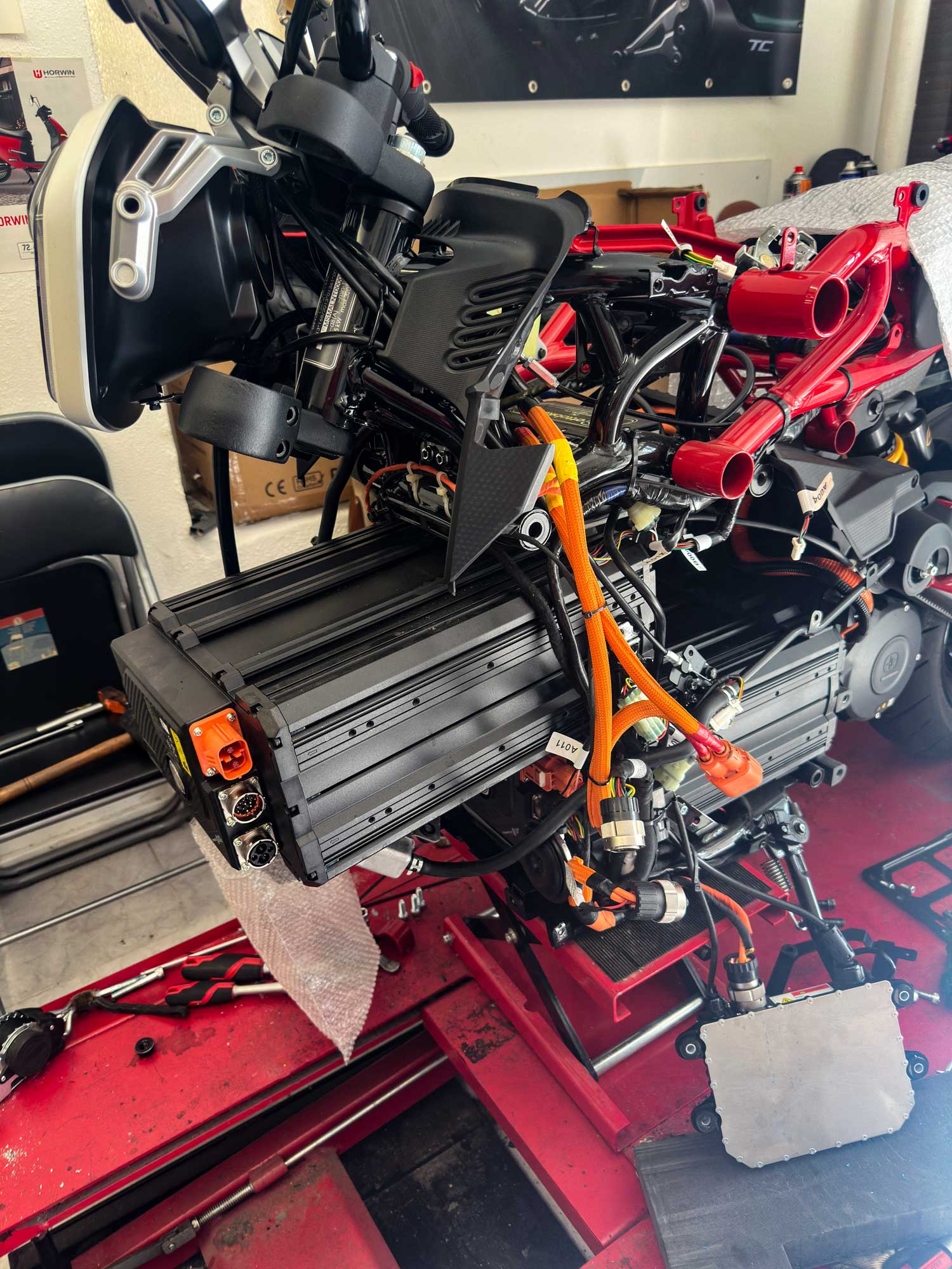

Und was Ersatzteile angeht, bis jetzt gibt es da keine Probleme
Letzte Woche erst ein Akku erneuert, leider war da eine Zelle immer über 4,2 Volt .
Gruß Frank

Hmm, schicke Akkuboxen. Profilmetalle statt Blechquader.
E-Bik Andi
Beiträge: 2240
PLZ: 72
Re: Ovaobike
Beitrag von E-Bik Andi »
Die ganze Verarbeitung (Schweißnähte des Rahmens, HV- Kupplungen usw.) sehen sehr gut aus. Das hat man schon ganz anders gesehen. ;)

Jetzt habe ich das Bike verstanden, und alles läuft, wie es soll. Ich habe das Motorrad in Weiß und Rot über einen privaten Anbieter leicht gebraucht gekauft. Kaum Kilometer auf der Uhr und praktisch wie neu. Die letzten Tage bin ich damit gemütlich zur Arbeit gependelt und liebe die Durchzugskraft. Allerdings ist mir aufgefallen, dass sie definitiv für die Stadt gemacht ist – der Stromverbrauch ist außerhalb deutlich höher.
Nochmals vielen Dank an Frank für das Handbuch und an ducatodriver für die Bilder vom Zerlegen. Ich bin auch etwas ungeduldig und werde in der Winterpause mal unter die Abdeckung schauen.
