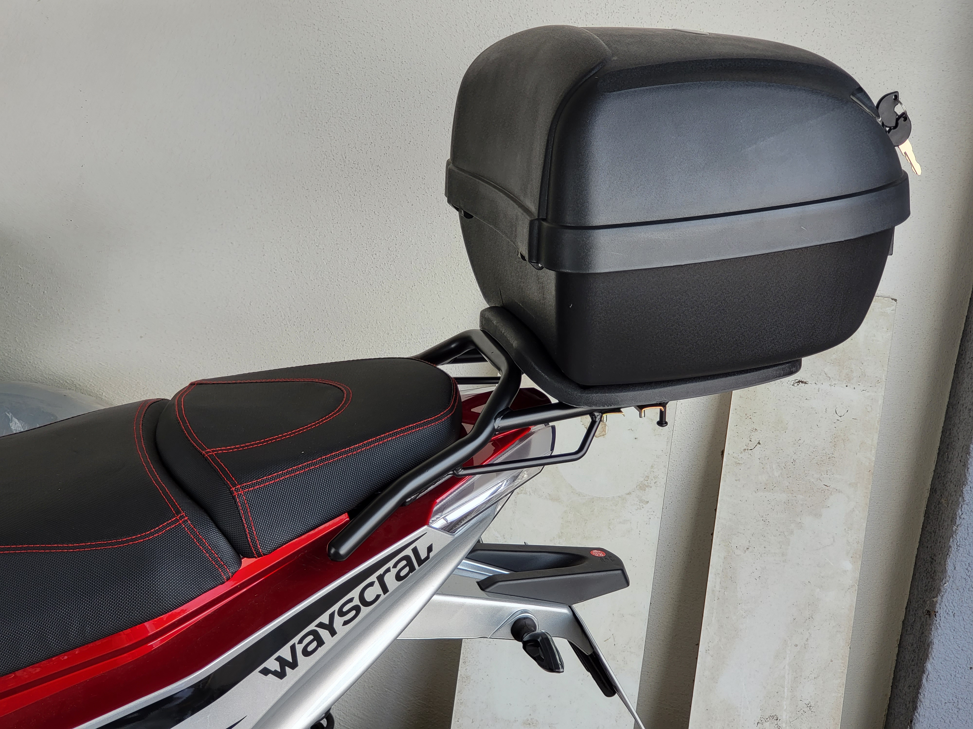

Busfahrer 1910 hat geschrieben: Sa 26. Mär 2022, 19:18 Thema Topcase Träger
Für den GT Union Darkness der von der Karosserie auch baugleich ist, ist ein Topcase Träger über Gt Union für 49,00 Euro bestellbar.
Befestigung über das Gewinde der Haltegriffe.
Vom Bild her müsste das passen
Hab mir den Topcase Träger bestellt und gestern angebaut. Passt alles wie es soll. 👍🏼

Sieht gut aus. Ist da auch das Louis Topcase dran montiert?

carlo0027 hat geschrieben: Do 7. Apr 2022, 12:02 Hab mir den Topcase Träger bestellt und gestern angebaut. Passt alles wie es soll. 👍🏼
super :!: :)

Mein Träger ist heute auch geliefert worden.... 8 Tage bis zur Lieferung finde ich irgendwie nicht zeitgemäß, wenn als Lagerware deklariert.
Aber egal. Passt. Und wie erwartet - keine ABE dabei. :lol:
Gerade trocknet der schwarze Lack auf den verzinkten Topcasehaltern aus dem Louis- Set. Morgen wird montiert.
Ich mag da keinen Farbkontrast.

MCV2Freak hat geschrieben: Do 7. Apr 2022, 19:59 Aber egal. Passt. Und wie erwartet - keine ABE dabei. :lol:
gibt keine ABE, weil der Träger vom Hersteller vom Ursprungsmodell stammt. ;)
