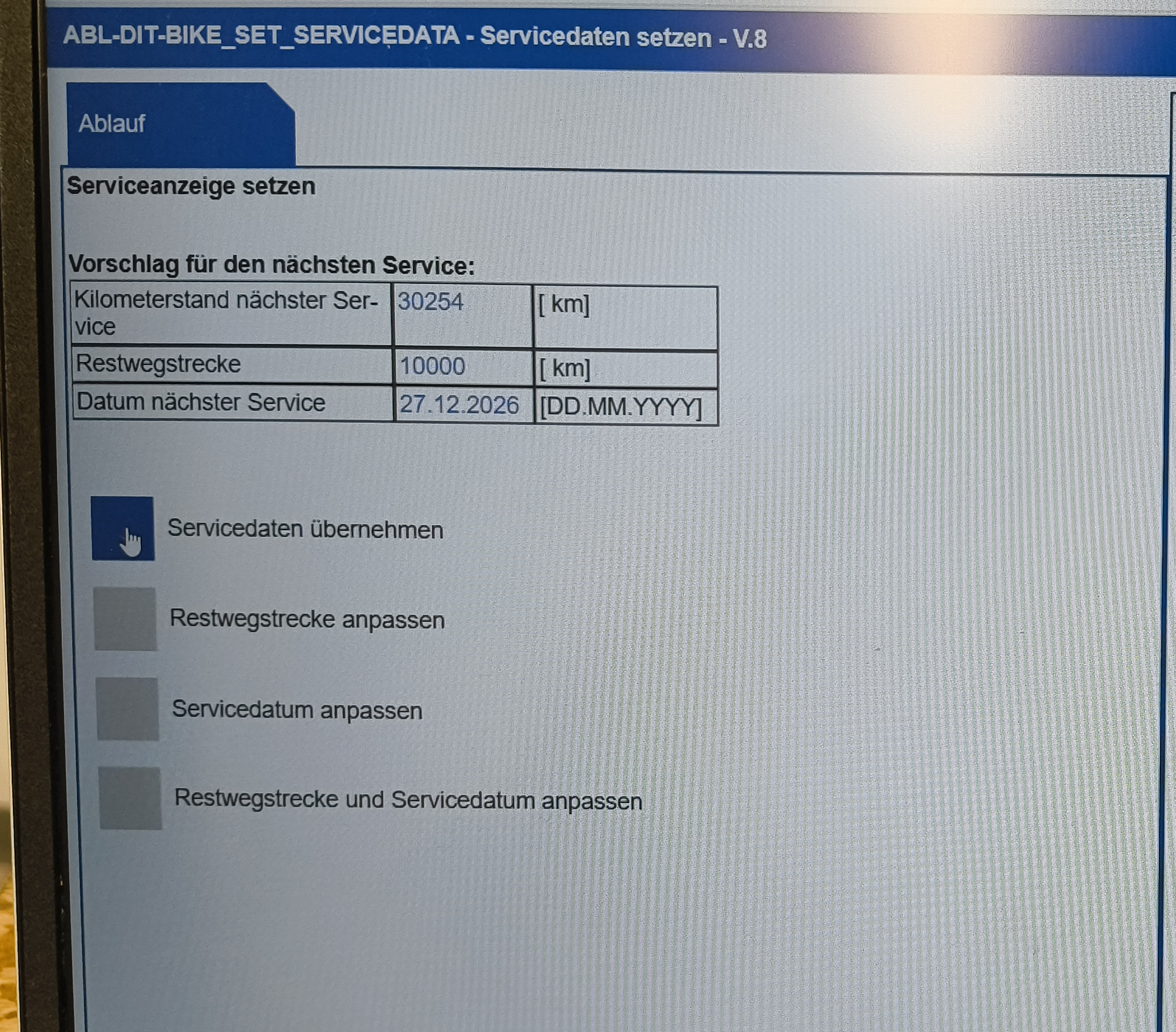

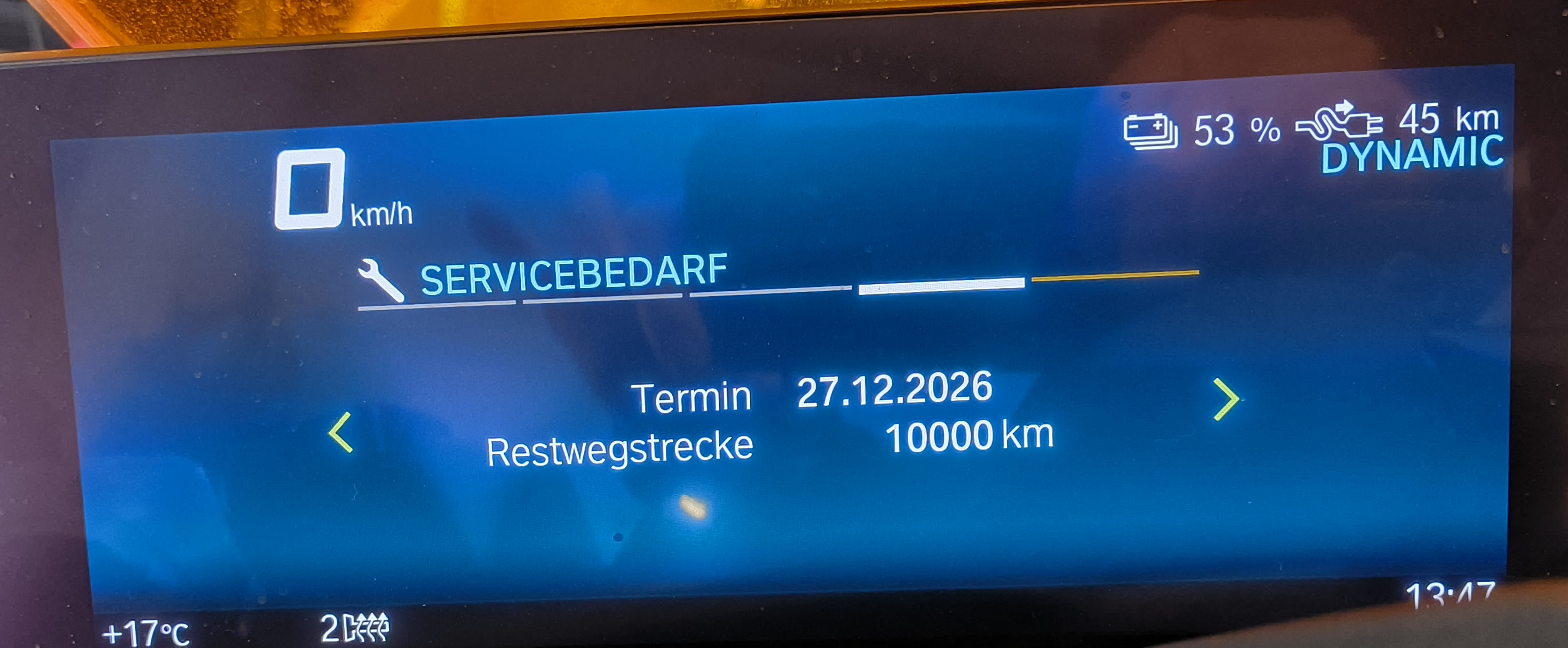

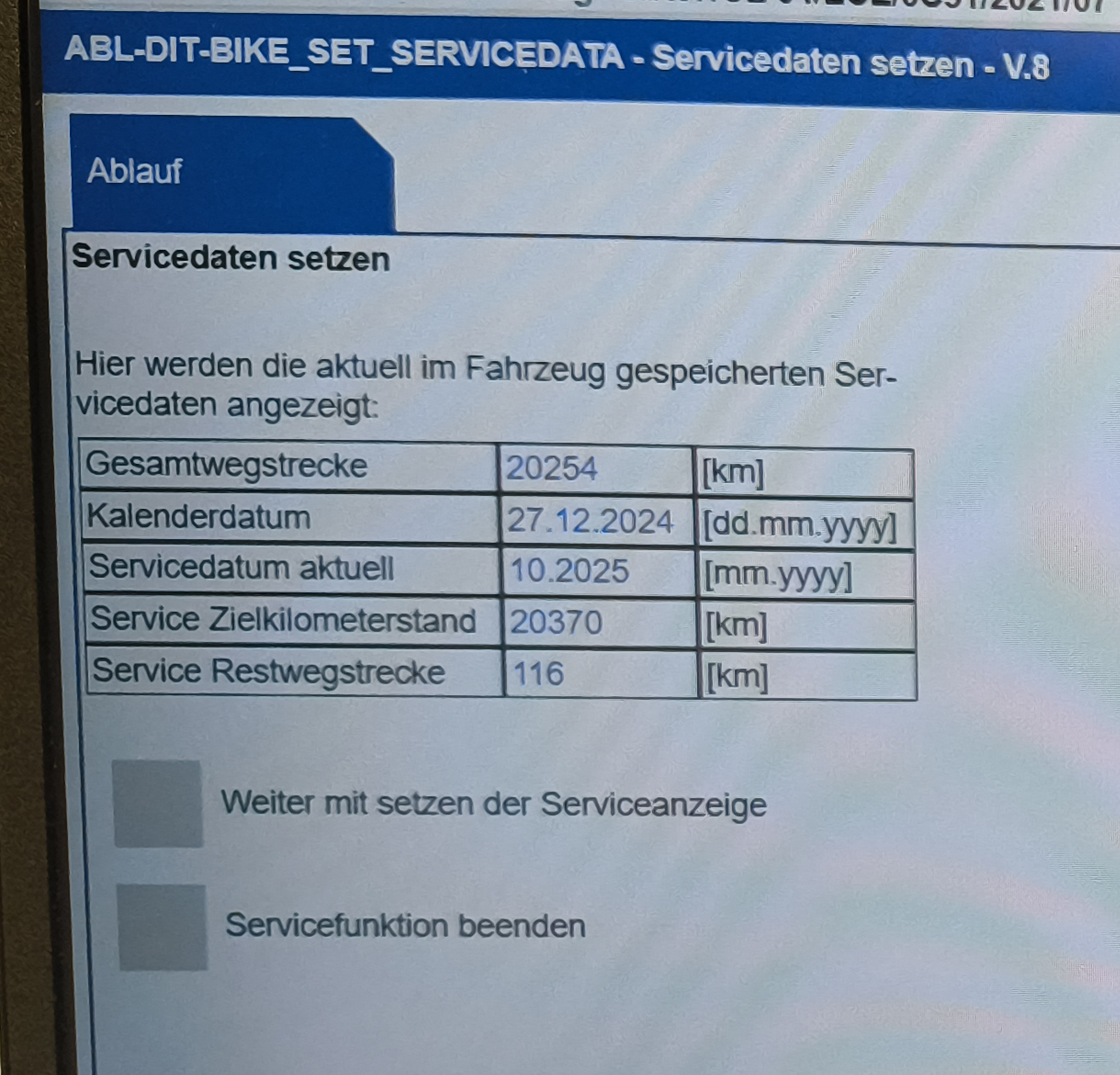

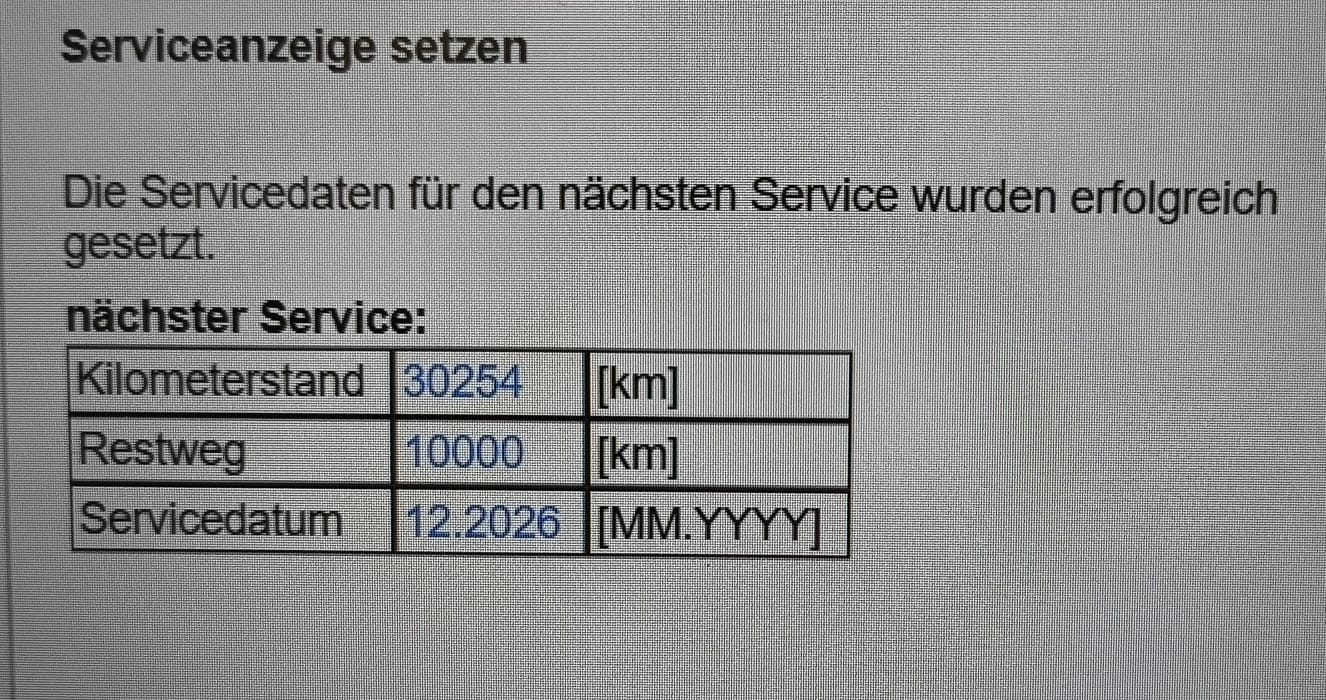

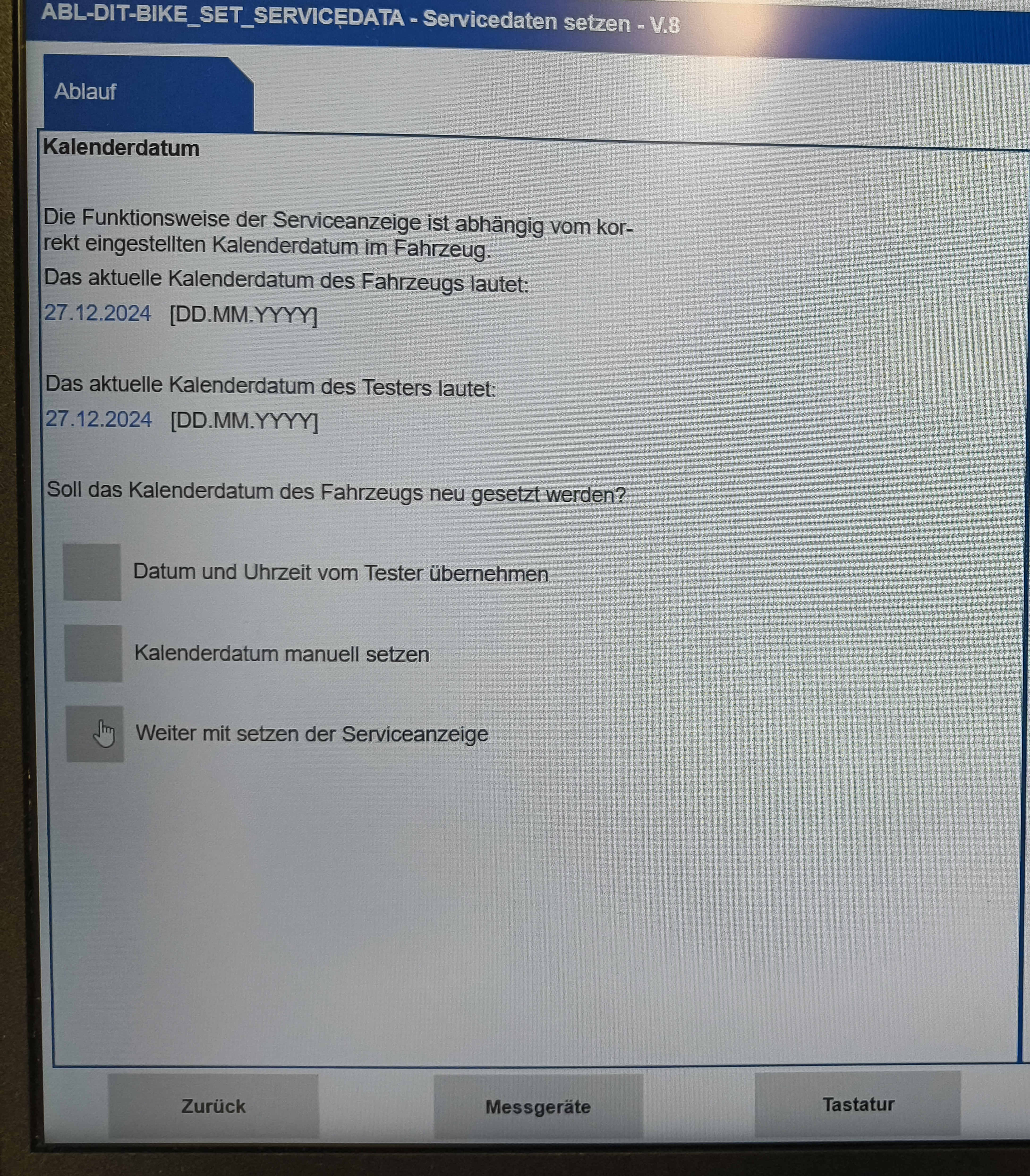

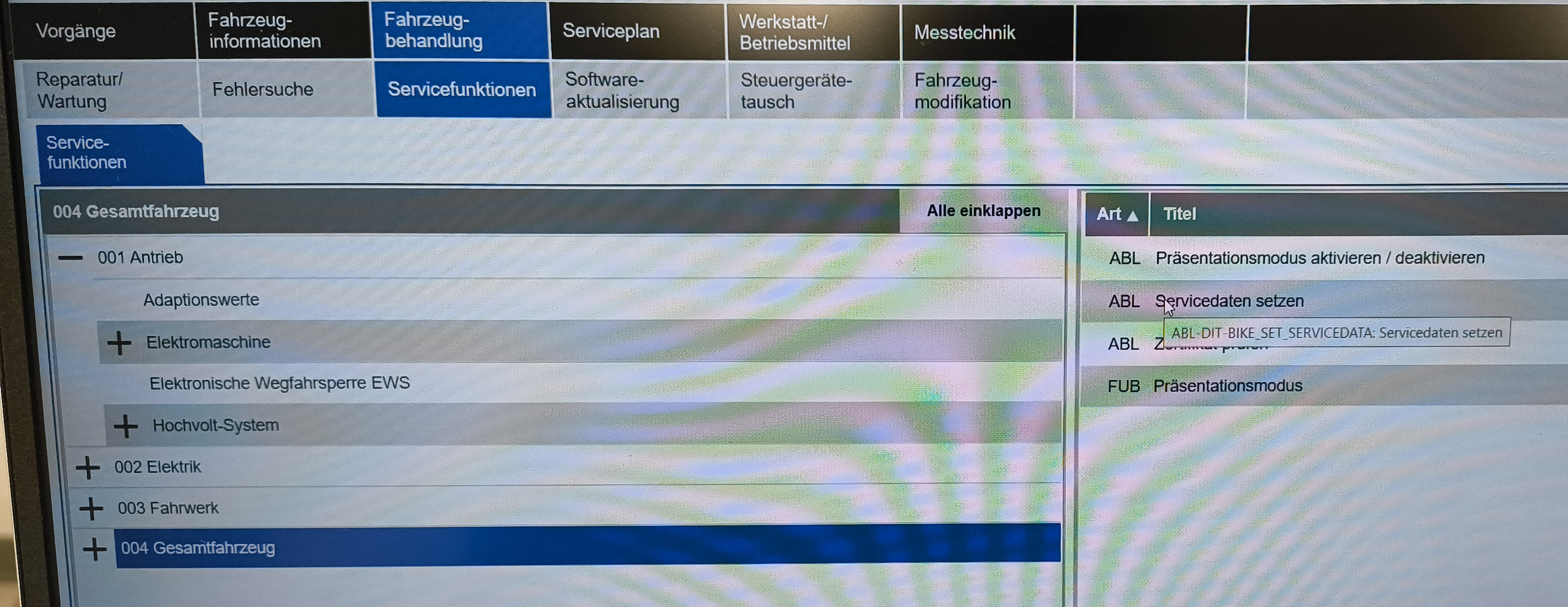

Hier noch mal eine kleine Fotodoku wie man korrekt einen Service zurücksetzt . Das Werkstattprogramm Ista macht es den Mitarbeitern eigentlich leicht. Alle Daten kommen vom System. Ich habe dort nichts händisch eingetragen, alles passiert automatisch!
Man muss nicht rechnen,raten oder seinen Meister fragen... Einfach nur klicken!
Wenn das falsch gemacht wird dann ist es entweder Vorsatz oder absolute Inkompetenz ! Man kann sich natürlich dann aussuchen was schlimmer ist. Wenn fragen dazu auftauchen gerne... Ich habe ja einen Bildungsauftrag hier...
