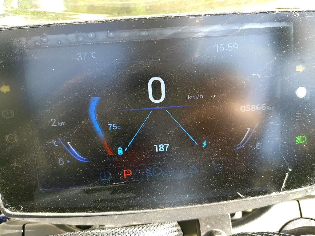

Update nun. Wird also immer deutlicher, dass sich der Kleber löst. Wenn die Displays nicht so "selten" wären, würde ich es ja fast selbst neu bekleben... Ist ja wie bei einem Smartphone eigentlich.

Nun ist auch bei mir die Beleuchtung komplett ausgefallen

Wenns keine Feuchtigkeit ist, isses vieleicht die Hitze die das Teil zerstört? Ist die oft in der Sonne? Meine parkt auf Arbeit den ganzen Tag im Schatten. Steht eigentlich sehr selten in der Sonne. Nur auf einer Ausfahrt und wenn ich dann keinen guten Schattenparkplatz finde.xshunin hat geschrieben: Di 18. Jul 2023, 08:34 Nun ist auch bei mir die Beleuchtung komplett ausgefallen

Ich denke, es ist die Sonne und nicht Wasser oder erst die Sonne und dann als Dankeschön kommt Regen dazu. Zwar hatte es am Vortag bei uns in Berlin geregnet, aber am Tag wo es passiert ist, hat die Sonne ordentlich gebrutzelt und meine Maschine stand den ganzen Tag in der Sonne.

Wenn das Display mit Gehäuse schon heiß durch die Sonne ist und dann angeschaltet wird und es über der zulässigen Betriebtemperatur betrieben wird, geht es einfach nach einer Weile kaputt. Die Beleuchtung selbst erzeugt ja auch noch Wärme. wenn die Kühlung durch die Luft nicht ausreicht gehts dann vieleicht einfach kaputt.
Vieleicht ist das ganze auch nicht Luftdicht über den Stecker. Wärme und Kälte zieht dann automatisch Feuchtigkeit rein. KAnnste eigentlich nichts dagegen tun wenn Tag/Nacht die Temperaturunterschiede stark sind. Z.b. Abends regen und hohe Luftfeuchte. dann kühlt es schnell ab, das Display wird kalt und Luft zieht ins Gehäuse ( Luftdichte steigt ) . Dann haste Feuchte drin. Fällt die Temperatur dann unter den Taupunkt, haste Kondensat. Das sit ein Problem mit solchen Sachen. Die müssen schon einen ordentlich IP 67 Schutz haben. Sollen ja auch Starkregen abkönnen . Laut der Webseite hat es das auch.
Aber Betriebstemperatur ist -20~+70 ℃.
