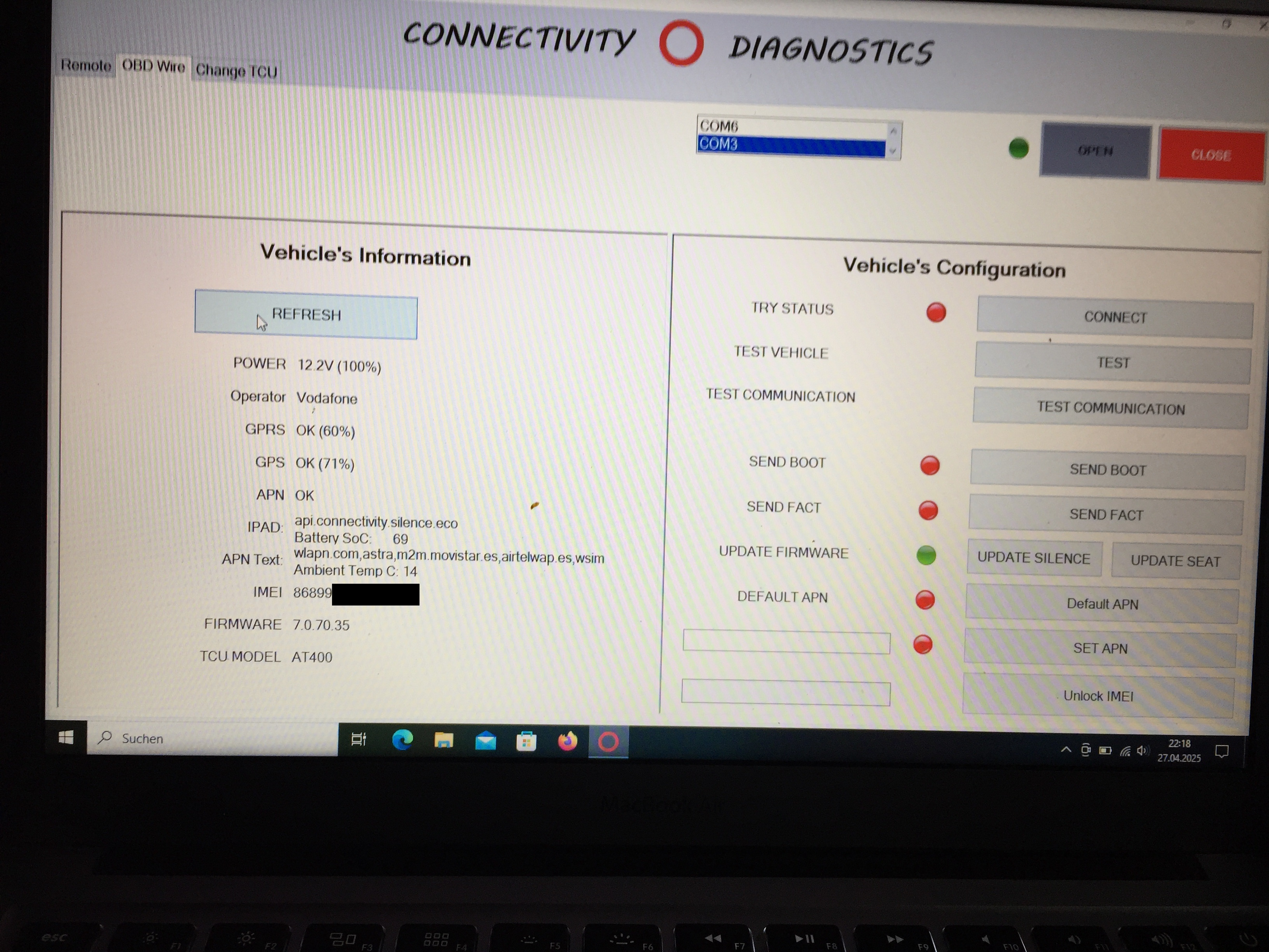

Mal eine andere Frage zwischendurch: welches ist die aktuelle Firmware für das AT400? Installiert ist bei mir 7.0.70.35.
Ich will die Apps von @Gerold neu kompilieren und das nicht mit einer "alten" Firmware als Basis machen.

7.0.74.35

Gerold hat geschrieben: So 27. Apr 2025, 21:107.0.74.35
Danke. Dann werde ich vorher noch ein Update anschubsen.
Sicher? Ich bekomme nur 7.0.70.35 angeboten.

Wenn man sie so einspielt, wie @Pfriemler es hier viewtopic.php?p=368300#p368300 beschrieben hat, erhält man die 7.0.74.35 vom 14.03.25.

Muss ich mir wohl mal ansehen. Warum ist das so?

Weil Silence die neueste Firmware noch nicht in ihre Systeme übernommen hat?
Ist im Übrigen ohnehin irrelevant - Gerolds App ist die Firmware ziemlich egal, sie nutzt nur die Benutzerschnittstelle, an der sich seit Ewigkeiten nichts inkompatibles getan hat.
