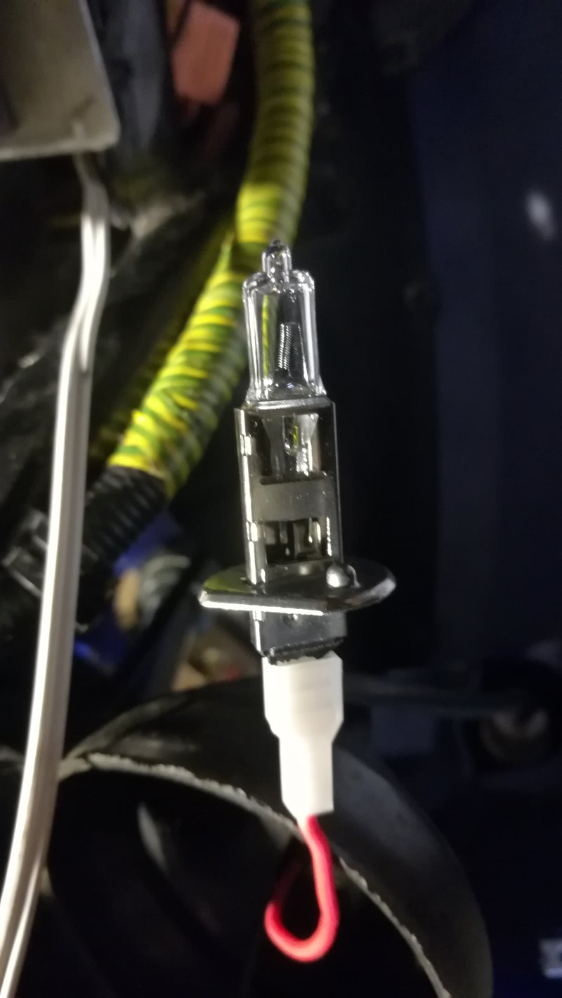

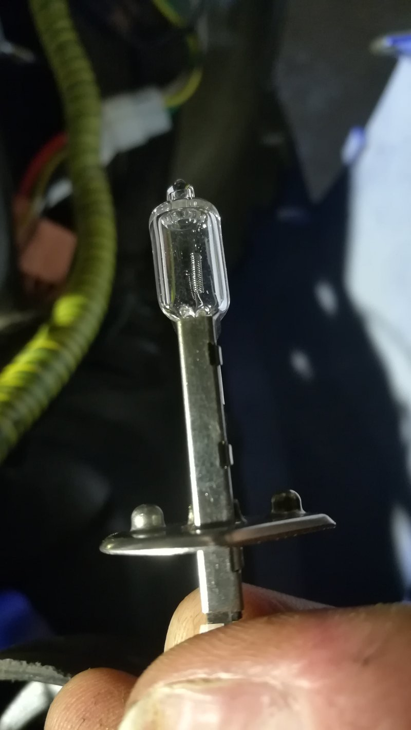

Aber wo ich grad dran kam, hab ich mal die Scheinwerferbirnen angeguckt...
HILFEEE! Wie heissen die und wo bekommt man sowas her?
Grüsse!
Ich hab dann mal die Motorphasen zyklisch eine Position zurück gesetzt und dachte, dann wird der Winkel 120° kleiner, hat aber nicht funktioniert. Überhaupt hab ich es nur ein einziges Mal hinbekommen, dass sich im Winkelfeld überhaupt was geändert hat, trotz Tab hin und herwechseln... gibt's da noch n Trick?
Probefahren geht natürlich noch nicht, es ist noch ne Menge ordentlich einzubauen und natürlich das Plastik und die Sitzbank wieder dran. Ich bekomme aber langsam ein wenig Routine...

Hallo Phil,
da sind in beiden Scheinwerfern H1 verbaut, die auch besser drin bleiben. LED für Standlich und Rück-/Bremslicht ist aber OK.
Der Hall-Shift bzw. Off-set-Winkel ist die Einbaulage der Hall-Schaltsensoren, wenn in richtiger Reihenfolge U V W gemessen wird. Der Ändert sich damm am gleichen Motor nur mit der Drehrichtung. Die Exaktheit der Messung ist aber im Bereich +/- 10 °. Strom bei der Messung, kann 20 A sein. Werden denn jetzt die RPM positiv angezeigt? oder habe ich dir für den Motor falsche Umklemmanweisungen genannt? Mit 228° liefe mein Motor rückwärts (aber der ist aus 2010). Vielleicht habe ich aber hier beim Sabvoton Hall-Kabel blau grün getauscht gehabt und nicht blau/gelb, was für den Votol damals aber notwendig war. Mein Sabvoton misst bei mir zwischen 350° und 360° bzw. 0°, also 120° mehr. U V W und U W V wären natürlich ein Unterschied, der das ausmachen kann.
