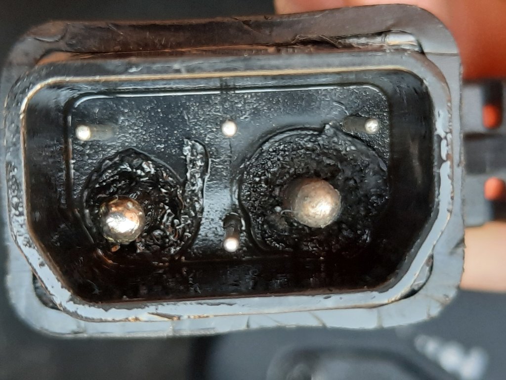

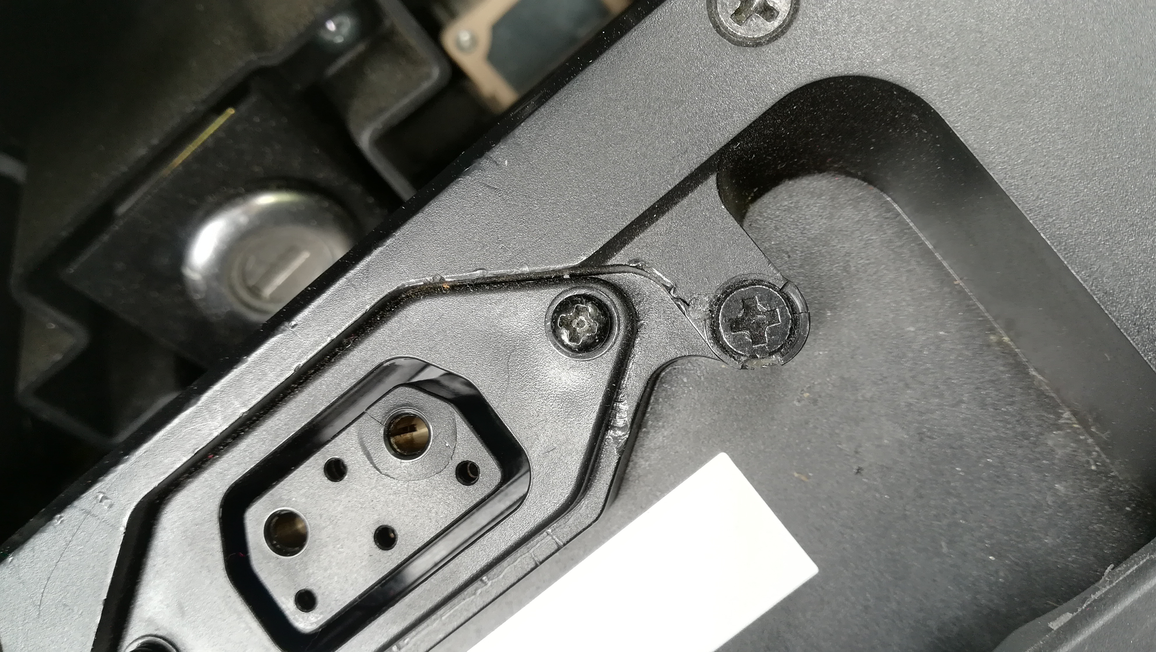

Hier kann man sehen, was mit einer Buchse am Akku nach 1,5 Jahren, geschätzt 500 Steckzyklen, etwa 4000 km Laufleistung passiert:

Re: Stecker zum Akku im Inneren wie festgeklebt, läßt sich nicht mehr herausziehen
So fing das bei mir auch an. ach etwa 3500km.
Erst nur ein bissl glänzend, dann verformte sich der Schlitz immer mehjr, bis er schließlich mit dem Stecker verschmolzen ist.
Zum Glück habe ich es noch Problemlos lösen können und konnte auch noch fahren, nachdem ich die Kontakte in der Buchse etwas zusammen gebogen hatte. Hielt dann auch ne Zeit, bis ich die Teile getauscht habe.
Bei den Runden Pins ist dann der obere Teil aus der Buche gebrochen. Aber im Grunde ähnliches Verhalten zu den alten Buchsen.

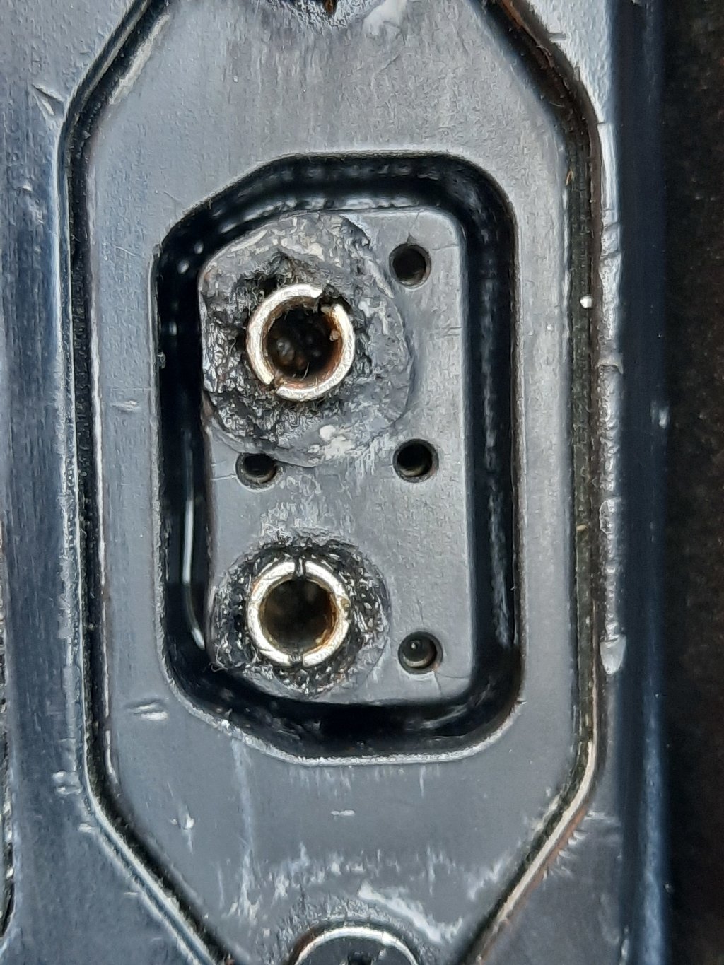

Hallo, ich habe das gleich Problem bei der CuX. Habe das verschmorte Plaste etwas weggekratzt und die Kontakte in der Buchse wieder etwas zusammen gebogen. Der Stecker hat auch schon gelitten. Der Stecker geht jetzt wieder ganz gut rein und raus. Jedoch benötige ich jetzt gerne Ersatzteile für die CuX. Es ist das Orange Kabel mit den runden Kontakten und die Buchse vom Akku. Vielleicht kann mir jemand weiterhelfen, mit Ersatzteilnummern oder Bezugsquellen. Gibt es das Kabel nur zusammen mit dem Motorcontroller ?

Wie sieht es denn bei dir aus, kannst du vielleicht ein Paar Fotos machen, hier posten?..E-Soul64 hat geschrieben: Di 22. Sep 2020, 09:00 Hallo, ich habe das gleich Problem bei der CuX. Habe das verschmorte Plaste etwas weggekratzt und die Kontakte in der Buchse wieder etwas zusammen gebogen. Der Stecker hat auch schon gelitten. Der Stecker geht jetzt wieder ganz gut rein und raus. Jedoch benötige ich jetzt gerne Ersatzteile für die CuX. Es ist das Orange Kabel mit den runden Kontakten und die Buchse vom Akku. Vielleicht kann mir jemand weiterhelfen, mit Ersatzteilnummern oder Bezugsquellen. Gibt es das Kabel nur zusammen mit dem Motorcontroller ?
OMG
Dürfte das gleiche „Repair-Kit“ sein, wie das aktuelle für die TC/TS (runde Hauptstromkontakte)
Das erste Mal ist der Stecker festgeschmort als wir eine Tour zu zweit gefahren sind. Hier im Westerwald gibt es lange Steigungen. Mit 2 Personen fließt da für eine lange Zeit sicher ne Menge Strom. Holland ist bekantlich recht flach. Da haben die Kontakte nach dem Anfahren wieder Zeit zum abkühlen.
E-Soul64 hat geschrieben: Di 22. Sep 2020, 09:00 Vielleicht kann mir jemand weiterhelfen, mit Ersatzteilnummern oder Bezugsquellen. Gibt es das Kabel nur zusammen mit dem Motorcontroller ?
Wieviel bringt ihr beide auf die Waage? Über 150 kg? Aber mir ist es mit 80 kg Gewicht auch passiert, von daher... Nordhessen, Habichtswald, schön bergigE-Soul64 hat geschrieben: Di 22. Sep 2020, 11:01 Das erste Mal ist der Stecker festgeschmort als wir eine Tour zu zweit gefahren sind. Hier im Westerwald gibt es lange Steigungen. Mit 2 Personen fließt da für eine lange Zeit sicher ne Menge Strom. Holland ist bekantlich recht flach. Da haben die Kontakte nach dem Anfahren wieder Zeit zum abkühlen.
