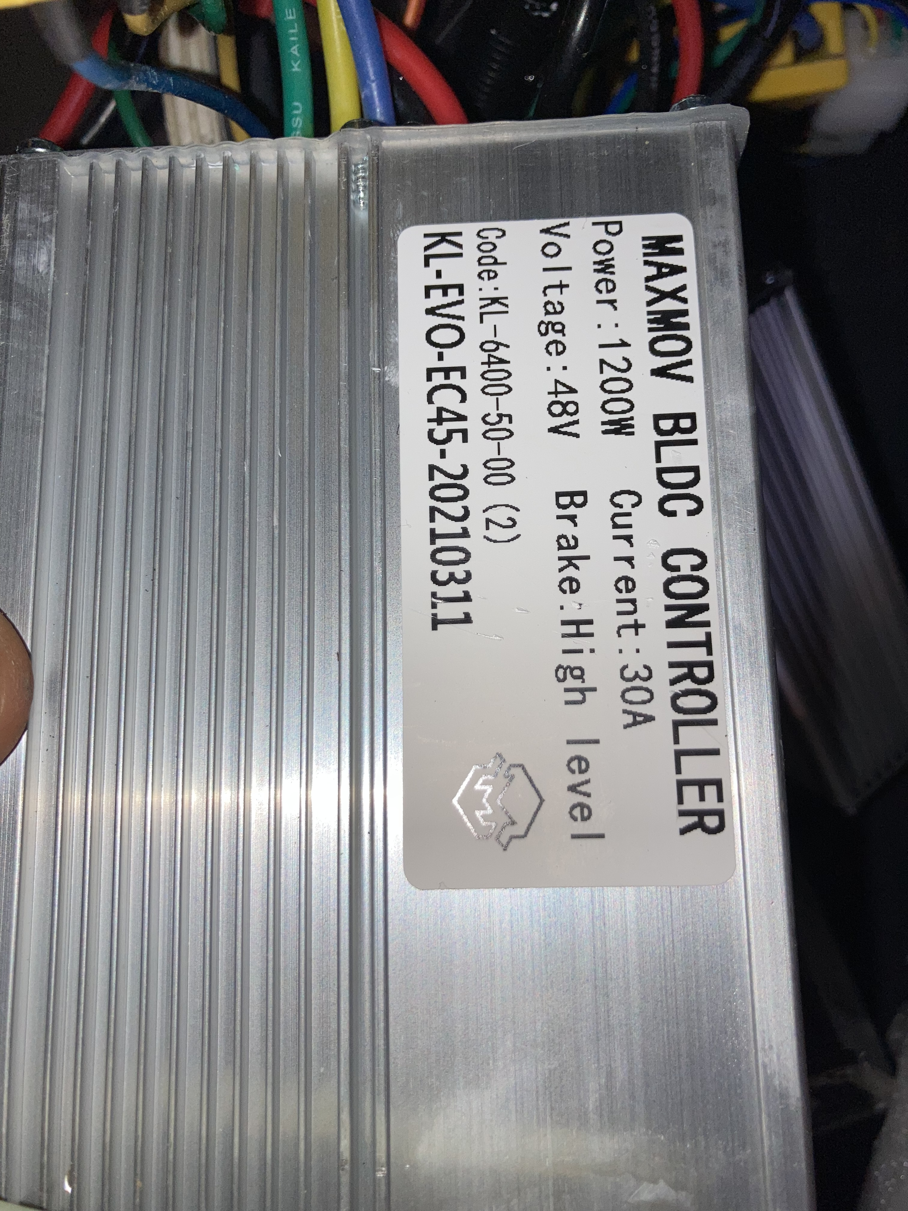

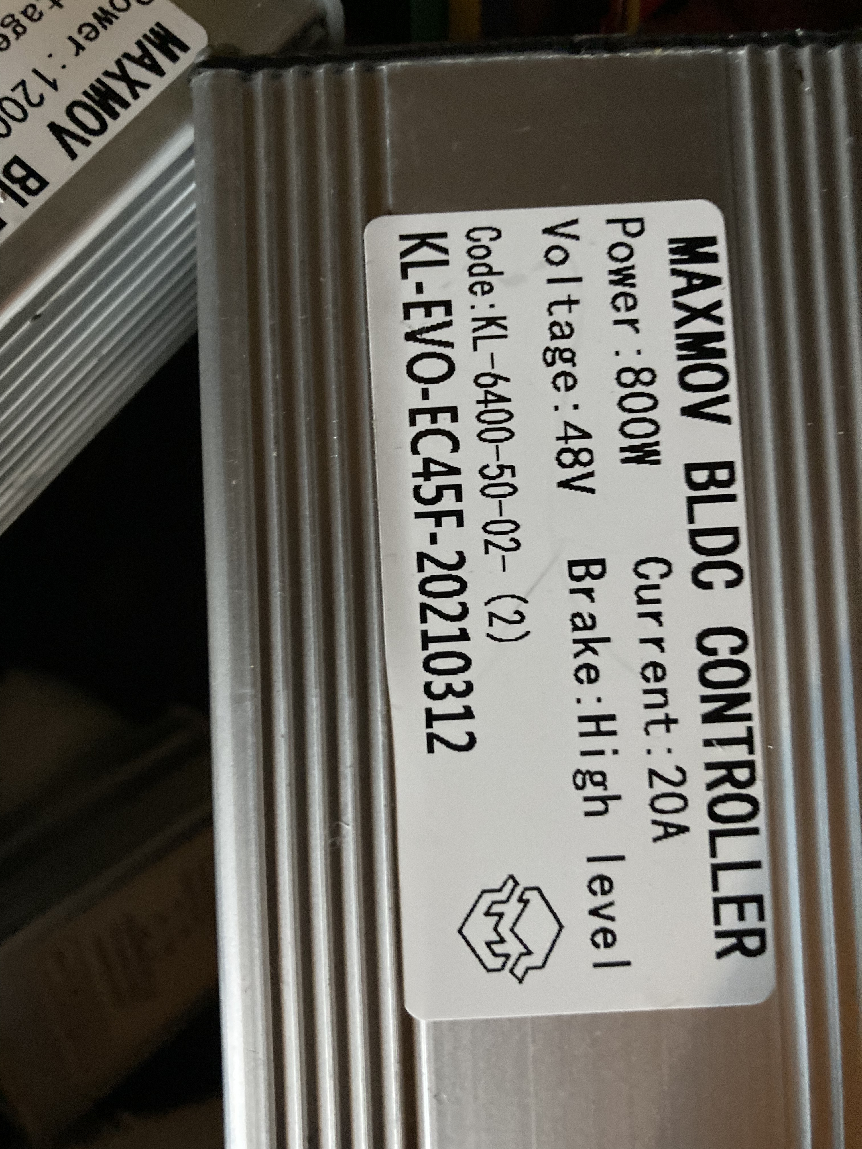

Also verbaut ist folgendes

Und anstelle dem 800w ein gleiches 1200w rein - sollte die Leistung erhöhen

ok handyman, also hast gleiche motoren vorne wie hinten. das ist ja schon mal gut. jetzt könntest du für den vorderen motor zum beispiel den gleichen controller wie hinten nehmen. dann wären theoretisch schon mal 2400 watt drin. da schau dir mal die verschaltung der beiden controller an. wie sind die miteinander gekoppelt und wie würde eine koppelung mit zwei gleichen 1200 watt controllern aussehen. würdest du dabei alle anschlüsse behalten die du benötigst ? kann das leider nicht gegenchecken da ich ja nur single fahrer bin
