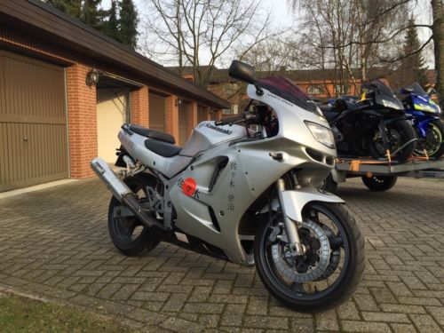

Hab jetzt mal geschaut.
Eine Kawasaki Ninja ZX 600 F mit Motorschaden gibts schon für 900€.
Damit ist die Billiger als der Raptor Rahmen
und hat alles dabei... außer Motor.
Platz hab ich da ohne Ende. Was wird da rein gehen? 20-30kWh?
Das ist ein 3kWh LiCo Akku.
Die hat Original bis zu 105PS, dann 120kW/200PS... ...macht immer noch Bauchschmerzen. Hält sie das aus?
- KN.JPG (45.59 KiB) 4066 mal betrachtet
Kann ein Moderator mal eine "Projekte" Gruppe auf machen? Ich glaube, ich bin jetzt hier fehl am Platz. Oder später verschieben.
