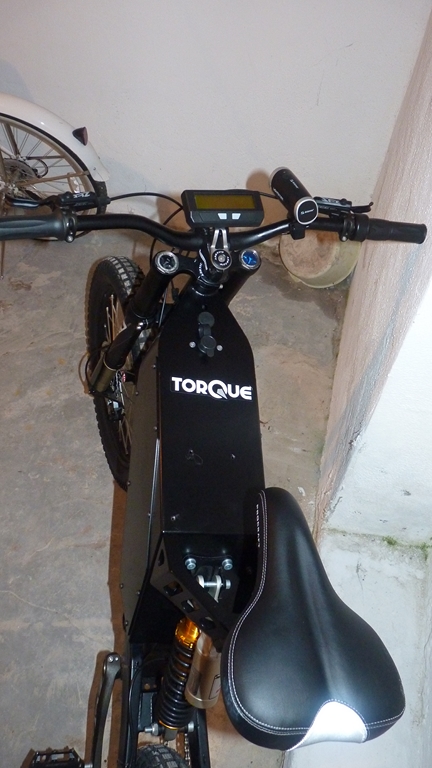

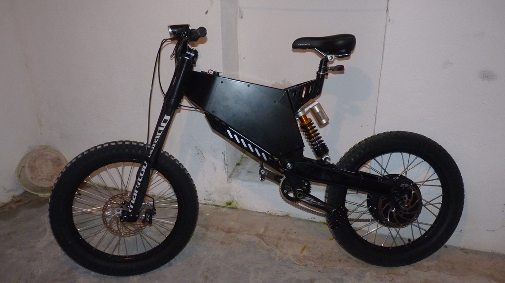

Hi Leute,

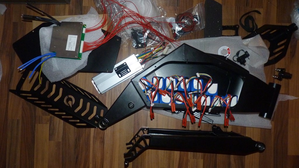

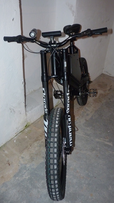

ich hab mir meinen Wunsch erfüllt und mir ein Monster E-Bike gebaut.
Viel Arbeit, Schweiß und Geld hat es gekostet, aber jetzt bin ich fertig und sehr glücklich :D !
Technische Daten:

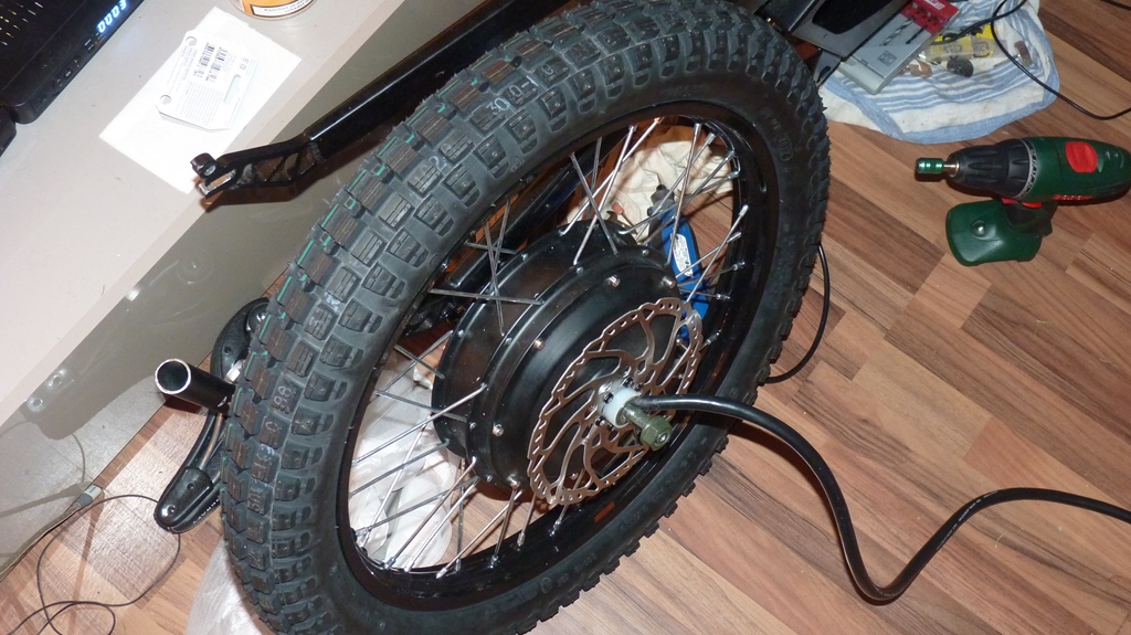

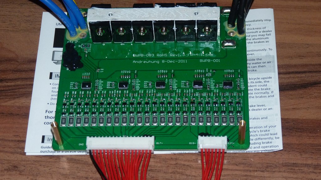

Motor: Cro Motor V3, 50mm Stator, 5kW, läuft aber auf 10kW sehr gut und wird nicht all zu warm.

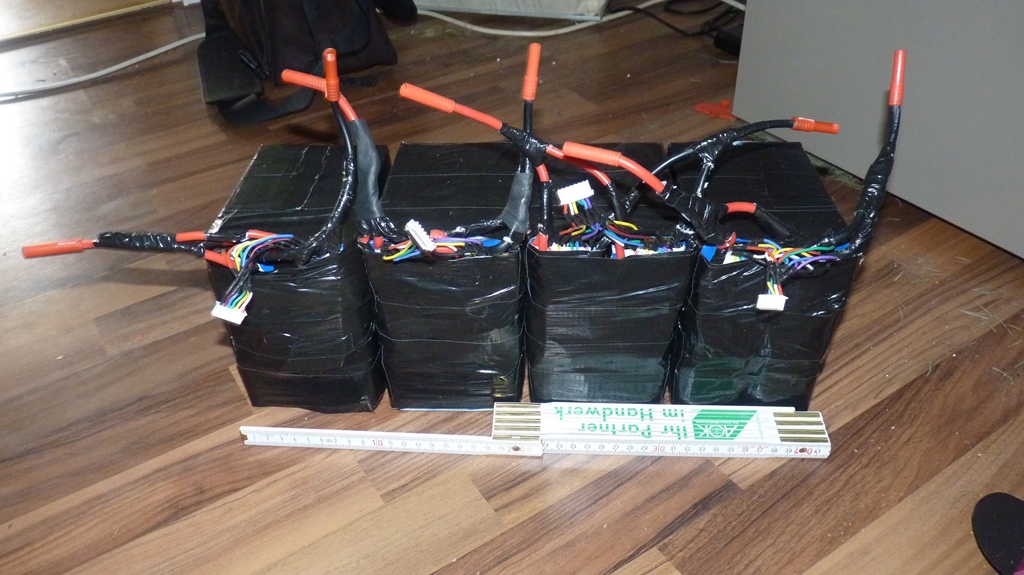

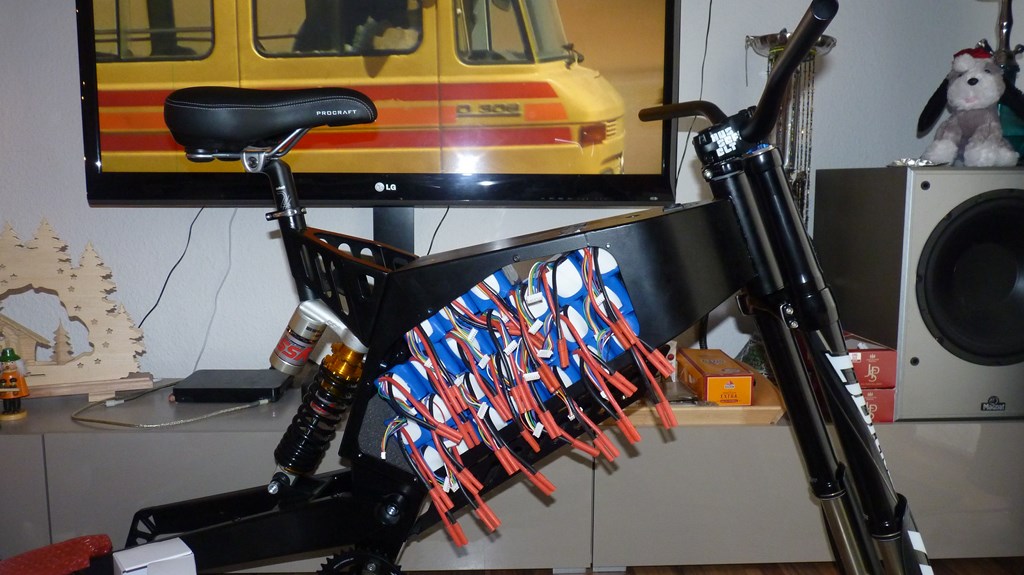

Akku: Lithium-Cobalt (24s6p) 100V 30Ah
Controller: 18FET Infineon Lyens Edition mit 4110 Mosfets

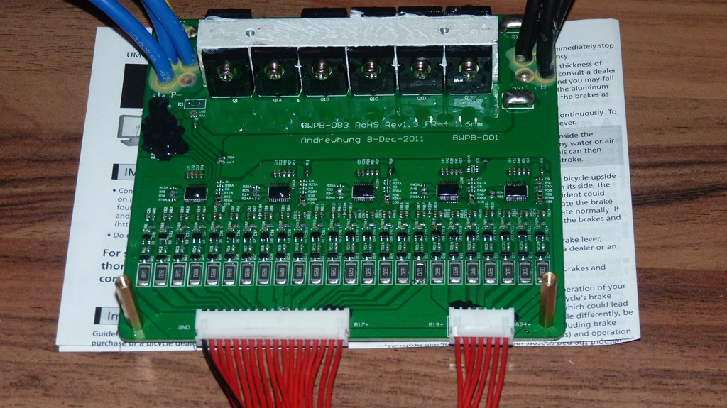

BMS: für eine Ladeschlussspannung von 100,4V (4,2V je Zelle). Leistung 100A dauerhaft und 200A peak

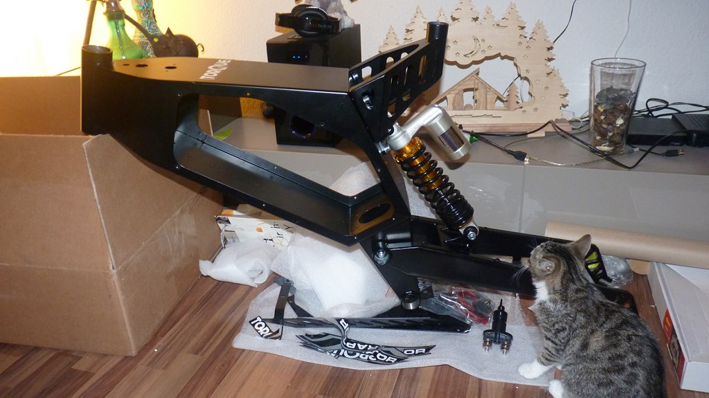

Rahmen: ein qulbix Raptor
Gabel: Dorado Mantou
Bremsen: 203mm Zee 4 Kermikkolben Bremse von Shimano
Reifen 19" x 3" Shinko Offroadreifen
Cycle Analyst V3
1200W Ladegerät
Leistungsdaten:
Topspeed: 110km/h
Maximal: 11kW Normal: 7kW, ECO: 3kW, Pedelec Modus 350W
Beschleunigung (0-100km/h), 4sek, 6sek, 10sek.
Reichweite: 50km, 80km, 170km, 800km

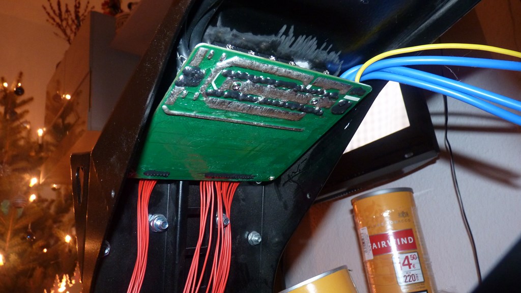

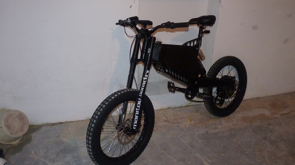

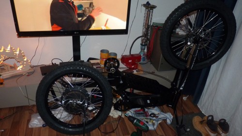

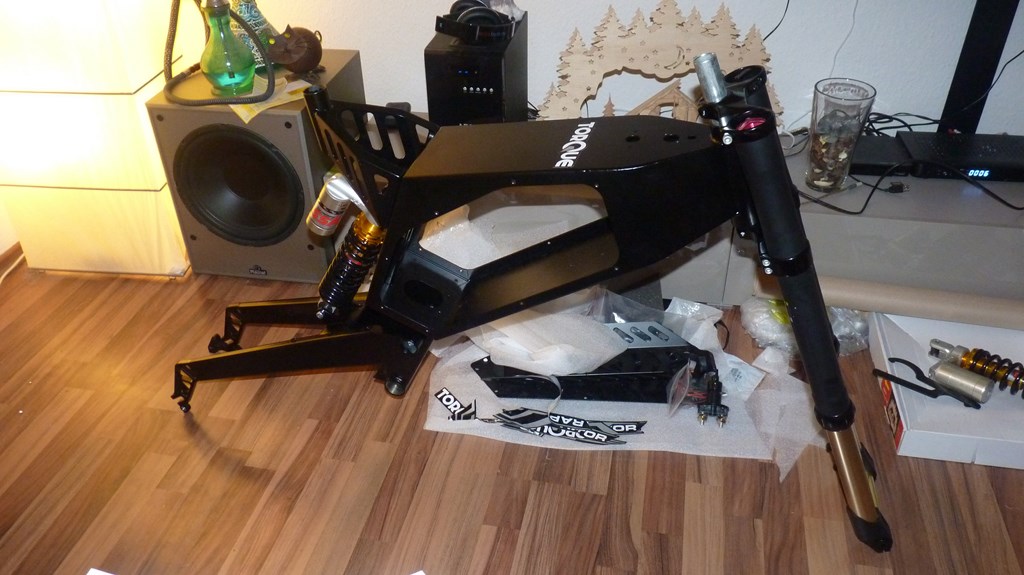

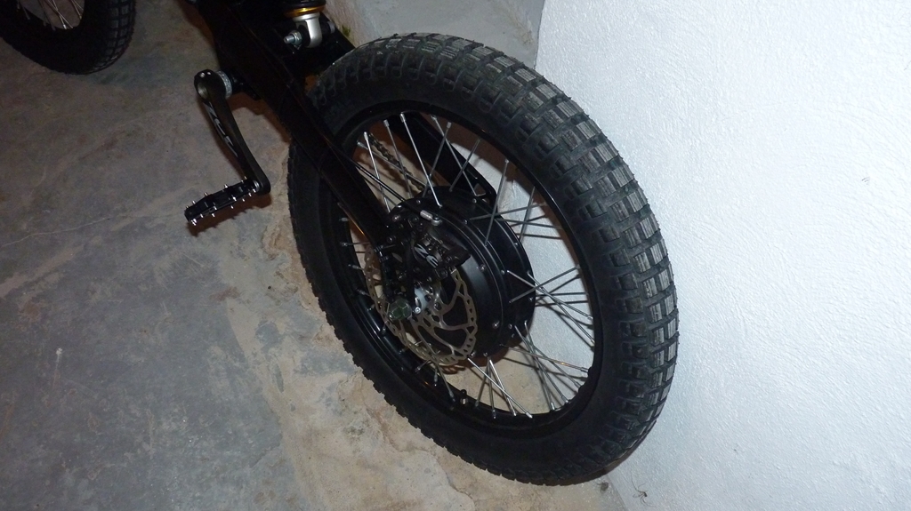

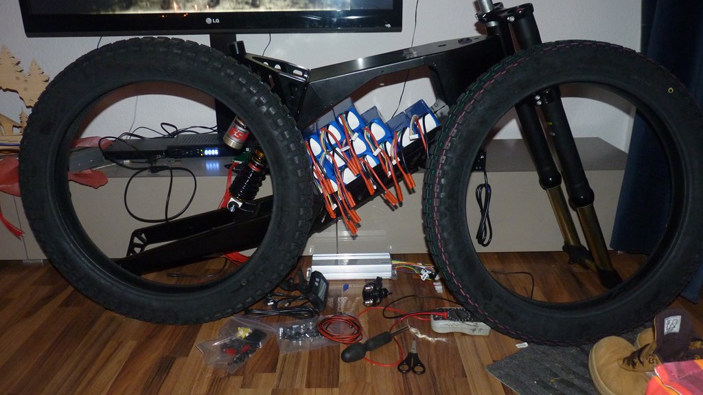

Puffky
Re: Elektro Moped mit Pedalen

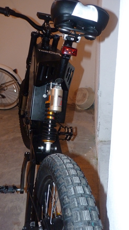

Beitrag von Puffky »

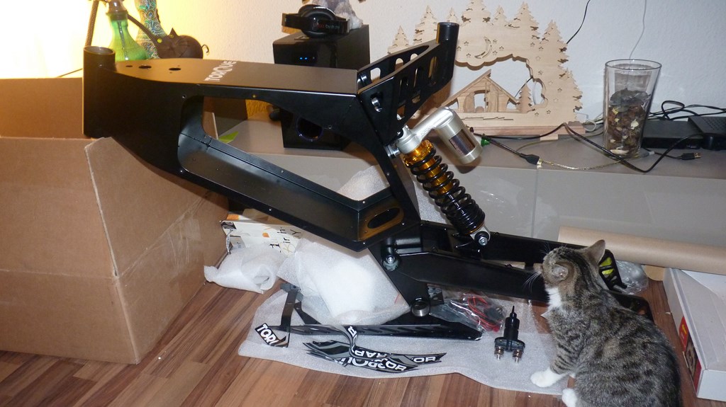

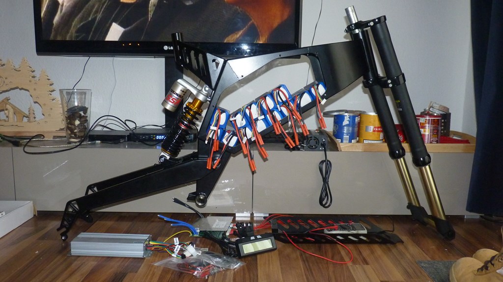

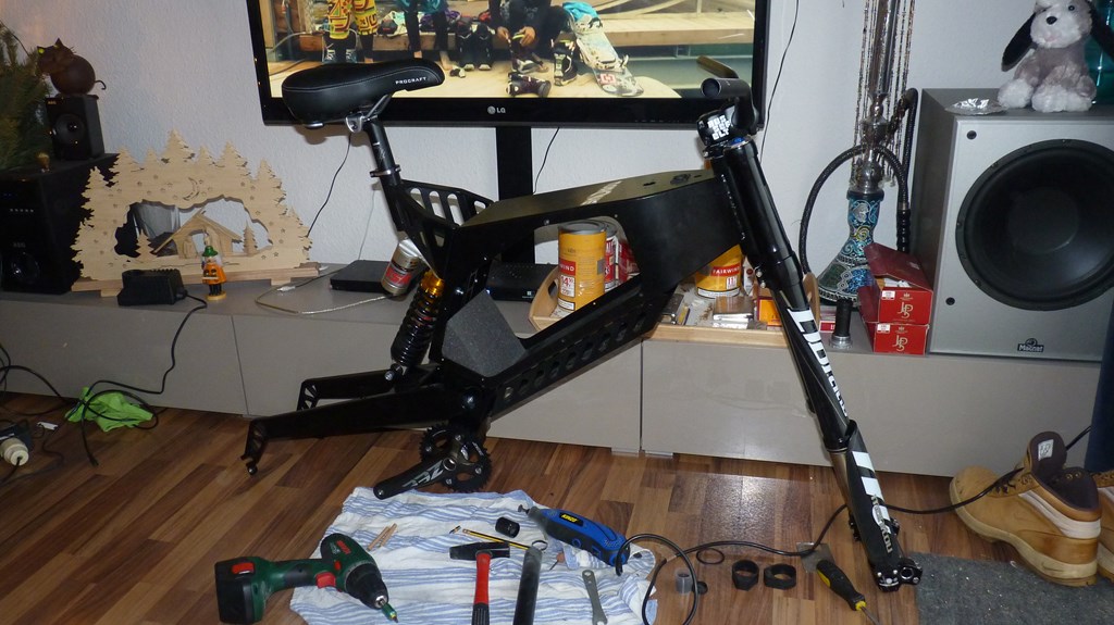

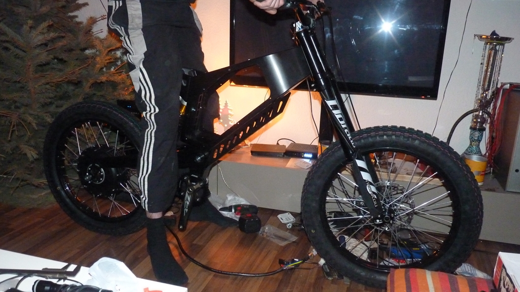

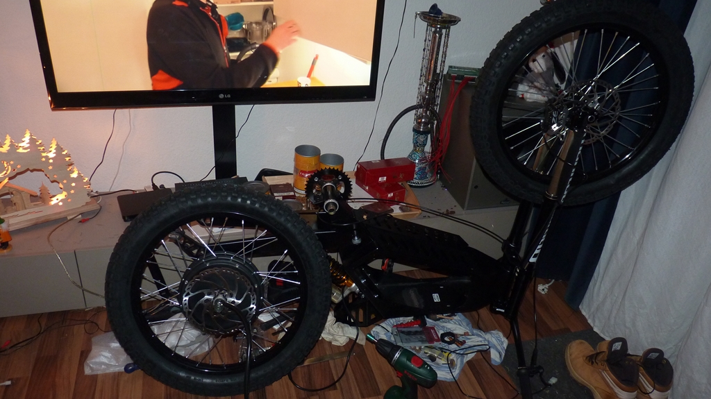

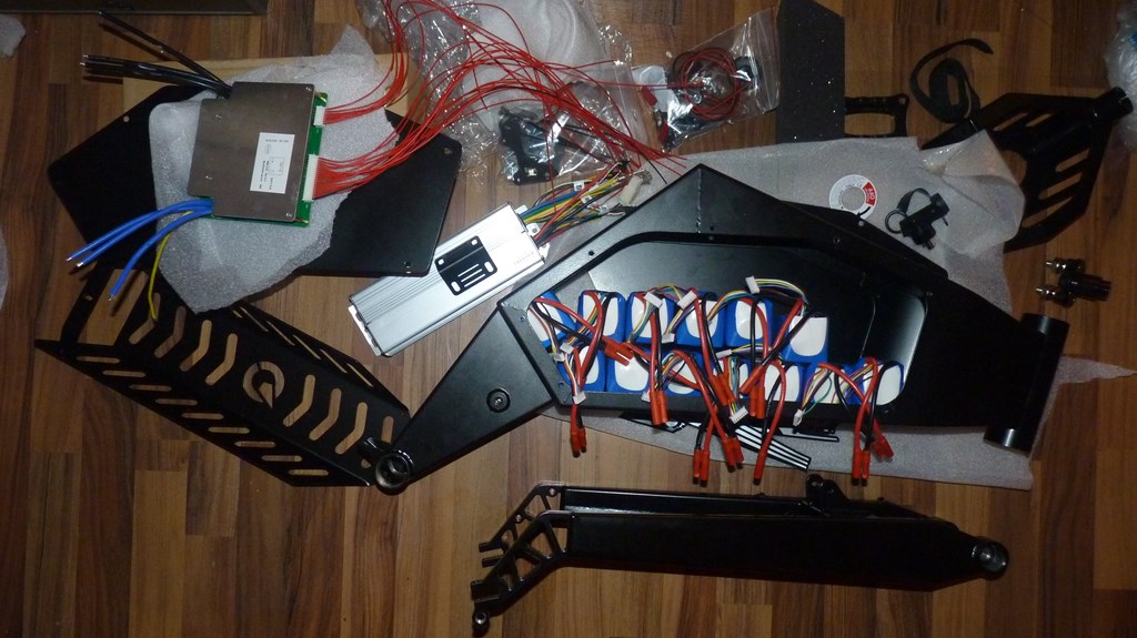

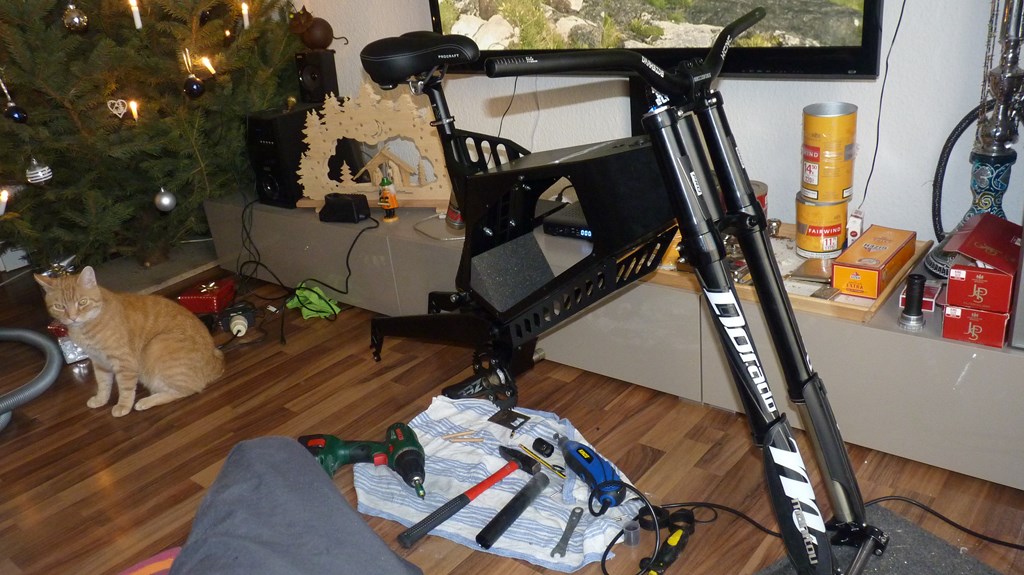

Bilder

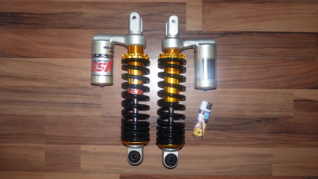

Federbein ist eines von einem Quad, braucht man auch bei 65kg Gewicht. Die Federgabel ist eine Highend Gabel aus dem Downhill Bereich.
