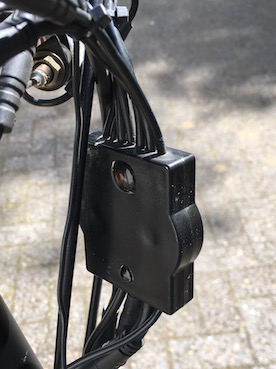

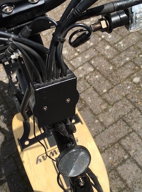

Anbei Ein Paar Fotos, die Verteiler Einheit am Lenker ist echt nicht richtig Durchdacht worden. Bei Regen ist das ein echt großer Schwachpunkt, bei mir ging sogar die Sicherung durch.
Bei Regen läuft leider Wasser in das Gehäuse
Habe zwei Löcher in das Gehäuse gebohrt und mit Flüßig Harz aufgefüllt, bis im Anderen Loch das Harz wieder herauskam. Das Ding ist selbst für Tauchfahrten geeignet.

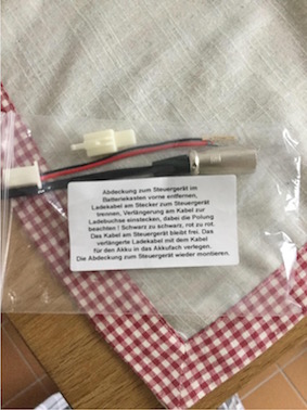

ps. Das ist mit dem Steuergerät gemeint. Und das ist mit dem Anschluß am Gehäuse verbunden um den Bleigehl Akku zu laden. Beim Lithium Akku ist ein Set dabei mit dem mann den Anschluß am Gehäuse direkt mit dem Akku verbinden kann.
Der Umbausatz
Der Umbausatz

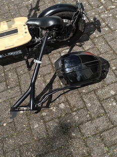

und weil ich zu faul war, den Gepäckträger immer abzunehmen, habe ich ihn mit am Sattelhalten mit Angeschweißt. Klappt gut

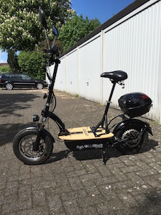

So sieht er Komplett aus.
