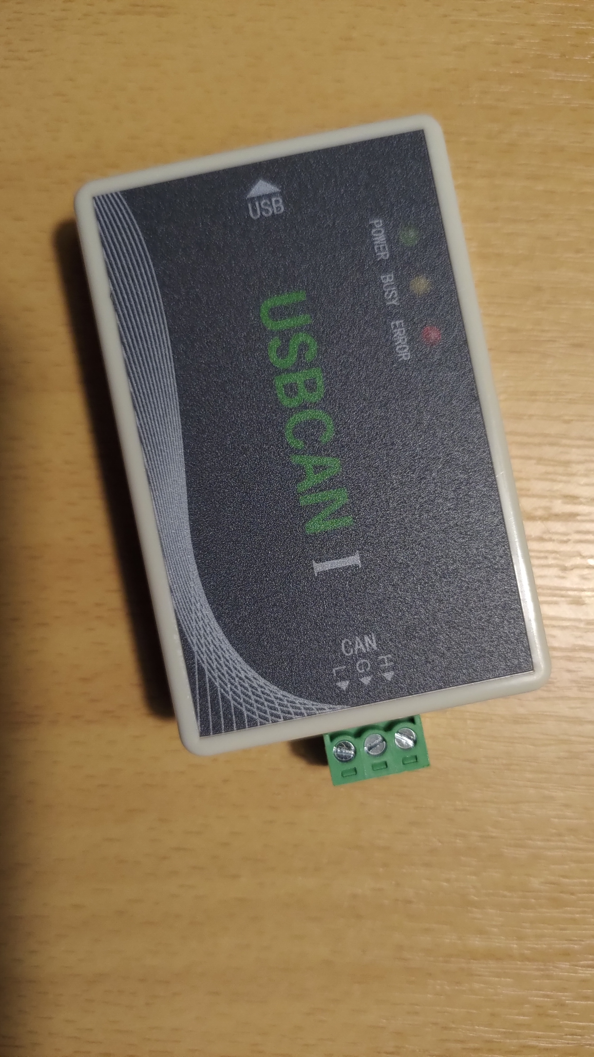

Hallo Fredestein,Fredestein hat geschrieben: Fr 20. Sep 2024, 23:22 Hey Karel, danke für dein Feedback.
Mit deinen Kilometerangaben kann ich leider nicht mithalten. Mich wundert gerade selbst, dass der Akku so schnell an Leistung lässt. In meiner Gegend gibt es zwar einen Händler aber wahrscheinlich kann er kein Diagnosegerät anstecken. Ich würde gern die Anzahl der Ladevorgänge und den Zustand des Akkus sehen.
Trotzdem bin ich ganz schön zufrieden mit dem Bike. Schnell wendig und ein wundervolles Design.
Gibt es ein spezielles Diagnosegerät für die MCR Serie oder gibt es Adapter für ODB Anschluss?!
sehr cooles Foto!
Will man mit dem MCR-M meine Reichweite erreichen, darf man nicht schneller als 80 km/h fahren, bei höheren Geschwindigkeiten steigt der Energieverbrauch rapide an. Vielleicht hilft mir die MRA-Windschutzscheibe auch dabei, weniger Energie zu verbrauchen. Erwähnenswert ist auch, dass sich die Nutzbarkeit der Akkukapazität nach einigen Zyklen definitiv verbessert.
Das Diagnosekabel, das ich beim Händler gesehen habe, beinhaltet USBCAN 1 und Verbindungskabel.
Ich bin aktuell viel in der Stadt unterwegs (Stop-and-Go), und der Akku hat heute 50% erreicht. Bis jetzt bin ich damit 93 km im ECO-Modus gefahren.
Um kurz ein paar Eckdaten zu nennen: Die MCR-M habe ich gebraucht gekauft, sie hatte 30 km auf dem Tacho. Die Erstzulassung ist im Januar 2024. Einen Service kann ich im Raum Dresden nicht durchführen lassen, weil hier niemand einen anbietet. Deshalb freue ich mich über jede Hilfe, die ich bekommen kann. Ein großes Dankeschön an das Forum, vor allem an ducatodriver und Karel.
Danke auch für das Bild bezüglich des USBCAN-I. Persönlich habe ich nur Erfahrung mit Reparaturen und dem Auslesen von Autos. Zur Not werde ich die Software eben kaufen. Wenn also jemand weiß, wo ich das tun kann, immer her mit der Info.
