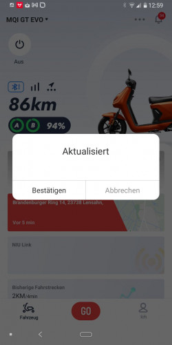

Moin, bekomme gerade über die App ein update angeboten, was da wieder los

Re: Neue Firmware / MQi GT EVO / 15.08.22
Hast du denn eine Begründung für diesen Vorschlag?
- Stivikivi
- Beiträge: 5546
- PLZ: 0
Dein ernst?
Jeder halbwegs länger anwesende hier meidet das Update wie der Teufel das Weihwasser
