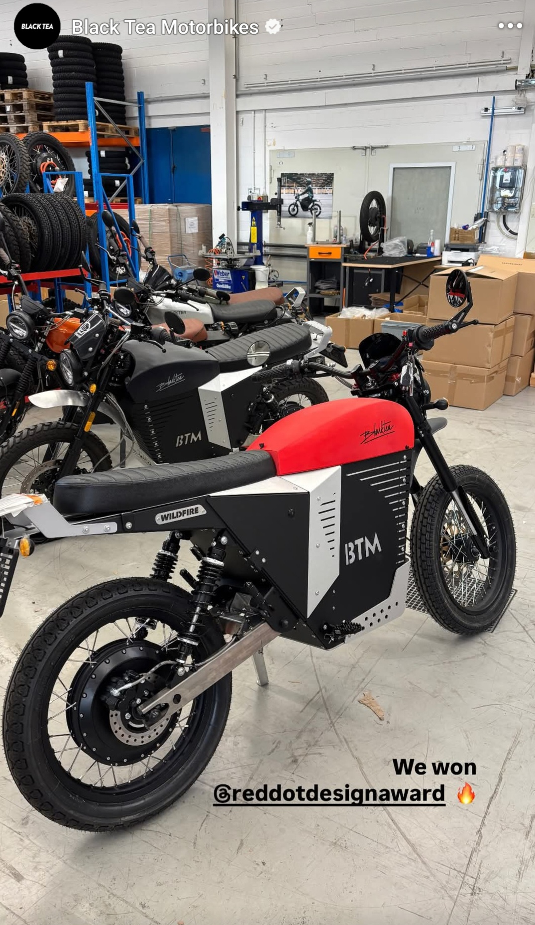

Das rot müsste man mal in echt sehen. Wirkt auf dem Foto irgendwie unreal! 8-)
Edit: Geplant sind von BTM ab nächstes Jahr wohl auch verschiedenfarbige Tankattrappen möglicherweise auch aus Blech als Zubehör anzubieten. Dass könnte interessant werden! ;)
