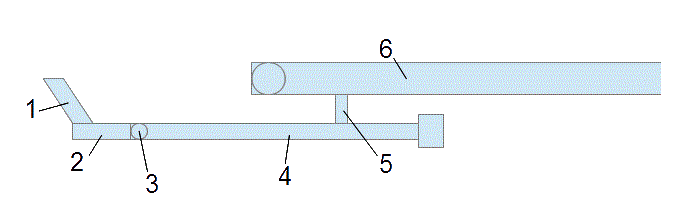

Wegen dem Poltern ... Entschuldigung.
Wegen des Polterns: Ich habe mir noch mal den Hauptständer genauer angeschaut. Wie es aussieht, wurde der gegenüber der Benziner-Basis-Variante nach hinten versetzt, wohl wegen dem höheren Gewicht oder wegen anderer Gewichtsverteilung. Vom Rahmen gehen rechts und links des Batteriekastens zwei Ausleger (Rohre) (1) nach hinten unten. Daran sind Ausleger (Bleche) (2) nach hinten lustlos angeschweißt. An diesen sitzt das Hauptständergelenk (3).
Der Hauptständer (4) hat einen Anschlag (5). Und wo schlägt der gegen? Gegen den Rahmen? Gegen den Batteriekasten? Nein, gegen die Schwinge (6). Das heißt, auf schlechter Strecke, wenn sich die Schwinge mal etwas doller bewegt, haut die von oben an den Hauptständer.
Ist das normal? Ist das bei den GK183/Fury/Sportivo/Extremo auch so?
Skizze von links:
