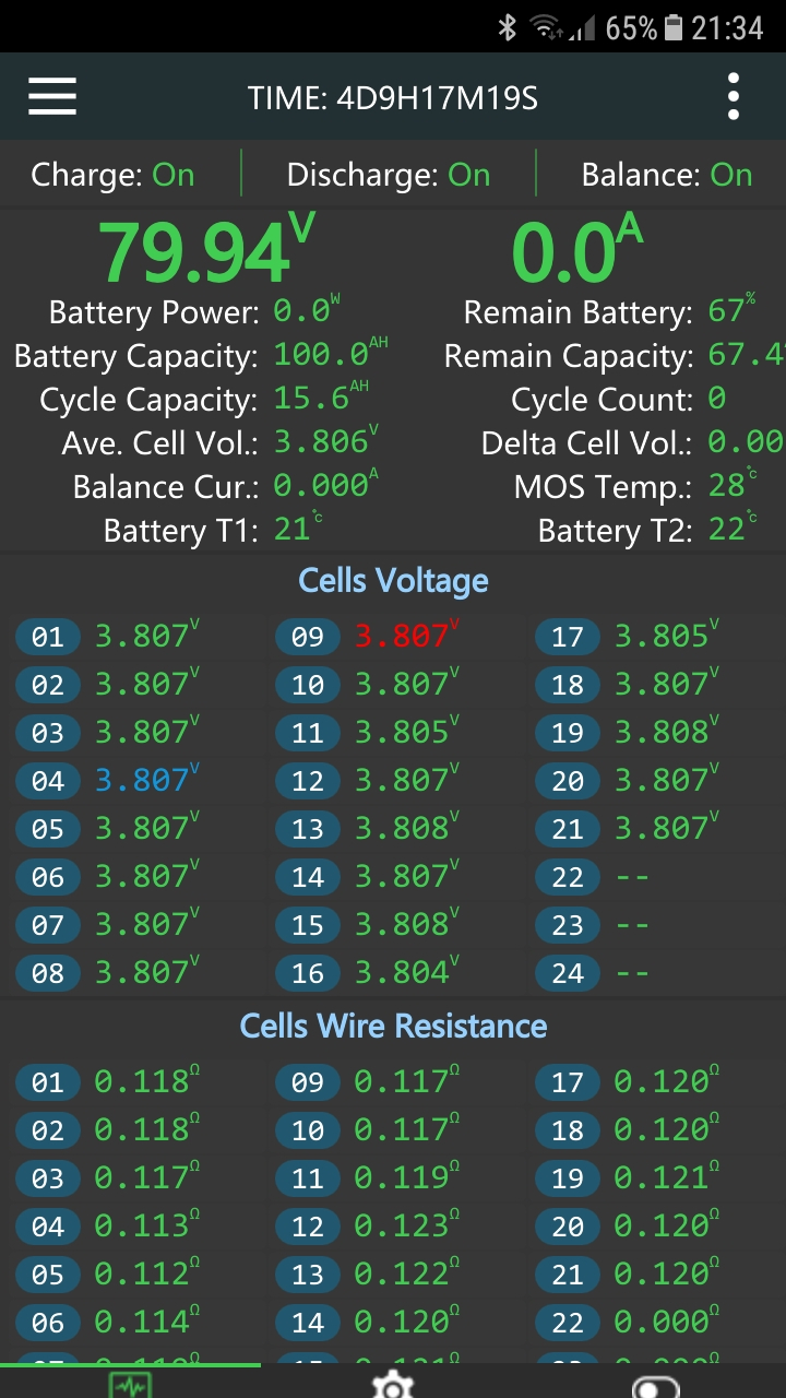

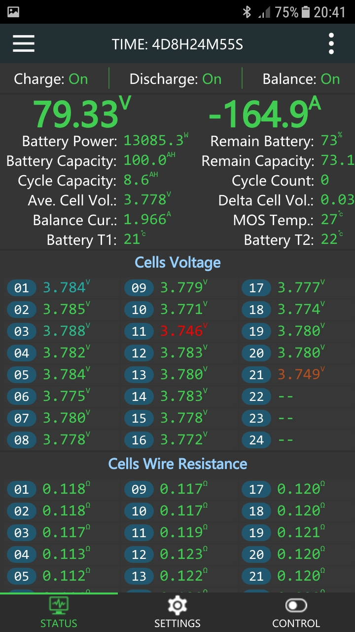

Roller ist zusammen und läuft wieder.
Zellbalance ist unter Last voll ok. Hab am Hausberg mit 10% Steigung mal schnell 10Ah Verfahren.
Beschleunigen 30-90kmh , runterbremsen, wieder beschleunigen und das immer wieder. Die 16qmm Motorleitungen waren bei knapp 70Grad. Der Phasenstrom muss dabei deutlich längere Zeit jenseits der 200A liegen damit das so schnell so warm wird.
Die Zelle 11 und 21 hinken dabei etwas hinterher. Ist aber für 165A noch vertretbar, zumal da auch was vom Spannungsfall von den flexiblen 16cm langen 6x6qmm Verbindungsleitungen kommt mit denen diese beiden angeschlossen sind (mindestens 10mV nur durch das Kupfer dann kommen noch die Übergangswiderstände der Kabelschuhe dazu).
Die restlichen Zellen sind mit 120qmm Cu-Brücken versehen.
Mein Pack besteht aus zwei 10er Blöcken welche flexibel miteinander in Reihe geschalten sind und die Zelle 21 liegt oben auf dem vorderen Pack, ebenfalls flexibel angeschlossen.
Die ehemals "schlechten" Zellen 6 und 16 sind nun nebeneinander an Position 16 und 17 eingebaut. Da komme ich ohne den ganzen Roller zu zerlegen dran.
Spannungsunterschied zwischen 165A entladen und 40A regenerieren ist laut BMS jetzt um die 3V , aus dem Stand weg auf 165A ist der Spannungseinbruch nun 2,2V , das BMS ist aber etwas träge bei der Stromanzeige, da hat das ANT-BMS schneller aktualisiert.

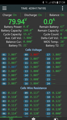

Wieder zu Hause angekommen , nach 40 min Ruhe.
