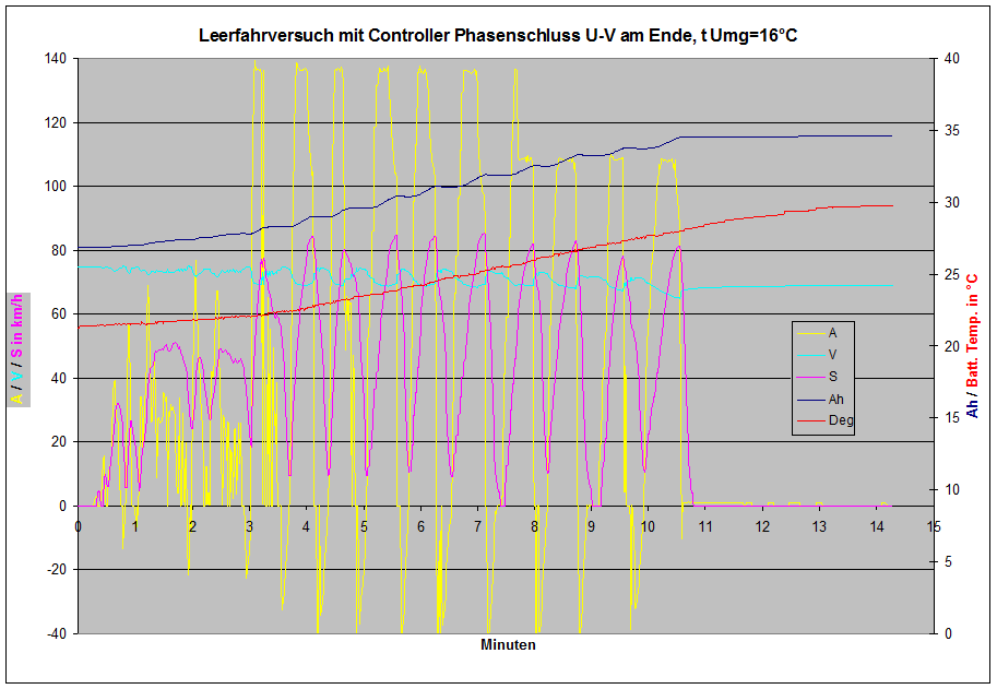

Nachdem ich vor zwei Wochen Freitags schon eine 45km Runde gefahren war mit schlussendlich dauerblinkendem Stecker und Batteriewarnleuchte immer wieder an wegen unter 72V, aber nur knapp 27 Ah Entladung wollte ich am Samstag Morgen bei 16°C Außentemp. und Batterie bei 21°C selbige vollends leer fahren in der Nähe, um zu ergründen, was das neue BMS am Entladeende so anstellt.
Dazu fuhr ich aus dem Ort hoch (so dass ich im Notfall wieder leichter heimkomme...), um auf einem ebenen 900m Straßenstück immer hin und her zu fahren und habe dabei gut Strom gegeben. Für mich ist die Reichweitengrenze schon gekommen, wenn der maximal mögliche Batteriestrom von 135A zur Zwangsabschaltung durch ein BMS führt. Die Batteriespannung sank schlussendlich bis minimal unter 65V, und genau wo ich wieder umdrehen wollte zur nächsten Runde haute es volle "Rekuperation" rein (viel stärker als eingestellt) und alle Warnleuchten in der Anzeige leuchteten auch. Kein Mux mehr auf den Fahrgriff. Allerdings ließ sich die Kiste auch nicht mehr wirklich schieben - das fühlte sich nach Phasenschluss an!
Am Anfang vom 7ten Durchgang hatte der Controller von 135 auf 108A max zurückgeschaltet, wurde also langsam warm. Aber das war ja nur die erste Stufe, also Controllertemp. zwischen 120 und 135°C. Danach käme noch eine zweite Reduktion auf 70A max zwischen 135 und 150°C Controllertemperatur, und über 150°C schaltet er ganz ab, bis er wieder genügend abgekühlt ist für einen sicheren Betrieb.
Das Ende kam am Schluss des zehnten Durchgangs. Hier mein CA3 Mitschrieb von der Versuchsfahrt: Mit Bauch voraus am Topcase konnte ich das lädierte Schiff gerade so mit halbem Schritttempo die 150m bis unter die Autobahnbrücke drücken (es regente leicht) und ging dann heim, um Werkzeug zu holen.
Helmfach raus und Phase W vom Controller getrennt - Hinterrad lief immer noch extrem schwer. Phase U getrennt - da war der Widerstand weg und ich konnte den lädierten vR one ohne Anstrengung heimschieben und -rollen lassen.
Dioden-Durchgangsmessung zwischen Controllerphase U und V zeigte erwartungsgemäß Durchgang (Phasenschluss, Piep, 0mV), zwischen V und W und zwischen U und W war alles paletti mit 432mV.
Das ist somit das Ende des Lingbo-befeuerten Golden Motor Umbaus meines vR one Versuchsfahrzeugs - ausgerechnet am Ende der ersten Woche, wo ich ihn voll und zuverlässig nutzen konnte
Da die Einstellmöglichkeiten des Lingbo extrem eingeschränkt sind und somit keine gescheite Anfahrbestromung bei noch guter Dosierbarkeit bei Konstantfahrt zulassen kommt als nächstes der feiner parametrierbare MQCON Sabvoton SSC072150 in meinen vR one rein, und eine gescheite Kühlung jenseits des fast wirkungslosen 1kg Aluklotzes unter dem Lingbo wird auch noch nötig werden: Aber das gibt dann ein neues Thema im vR-Unterforum...
PS: Die Reichweite der Batterieladung betrug bis zum Controller-Abrauchen schon respektable 52km mit Spaß und in einer recht unflachen Region
