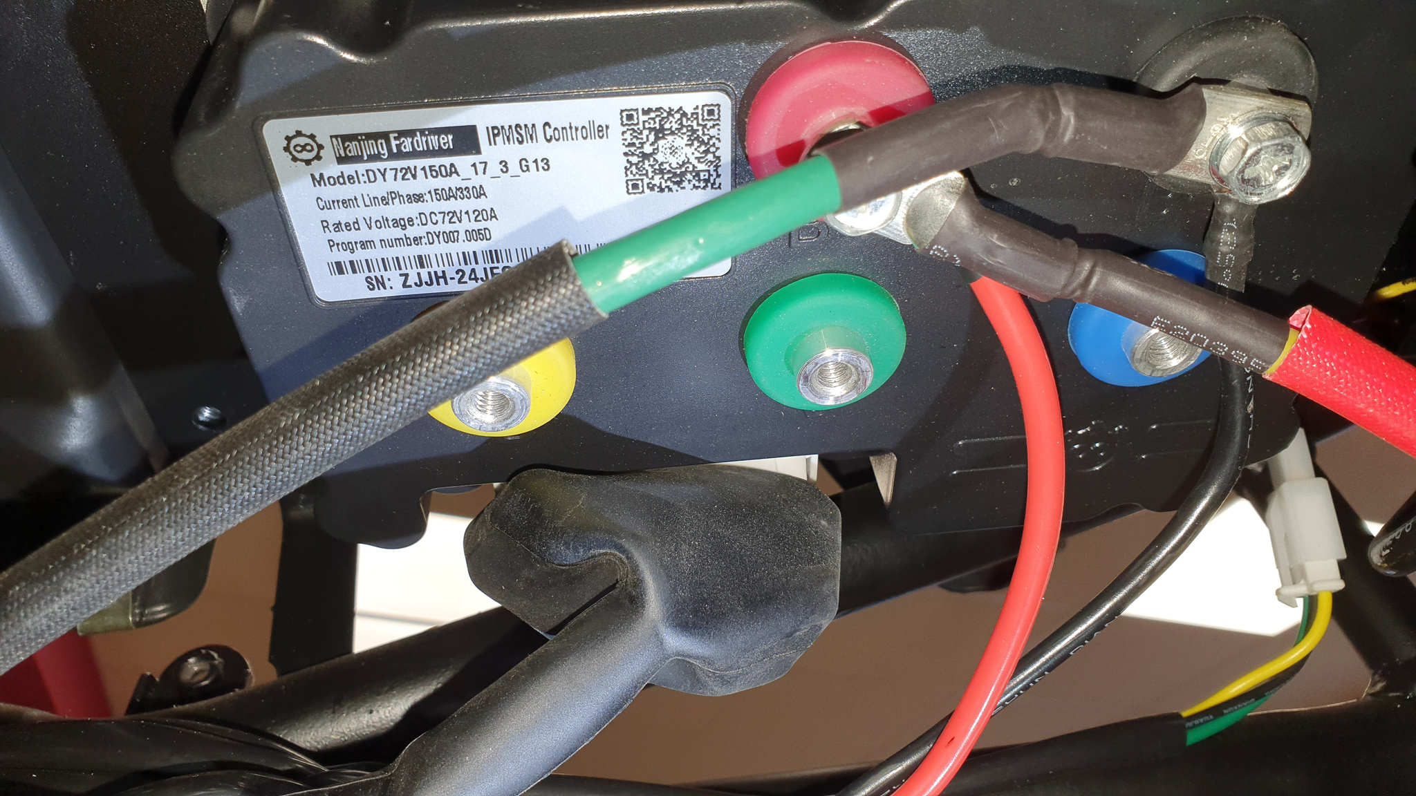

Was für ein Fardriver Controller steckt den drin?
Bei mir ist ja gerade ein ND95850 im Zulauf für meinen Roller (Deutschland hat er zumindest schon mal erreicht) , dann kann ich vielleicht abschätzen wie weit ich über das "Ziel" hinausgeschossen bin

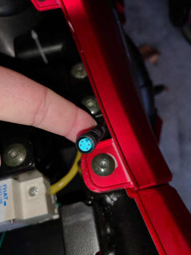

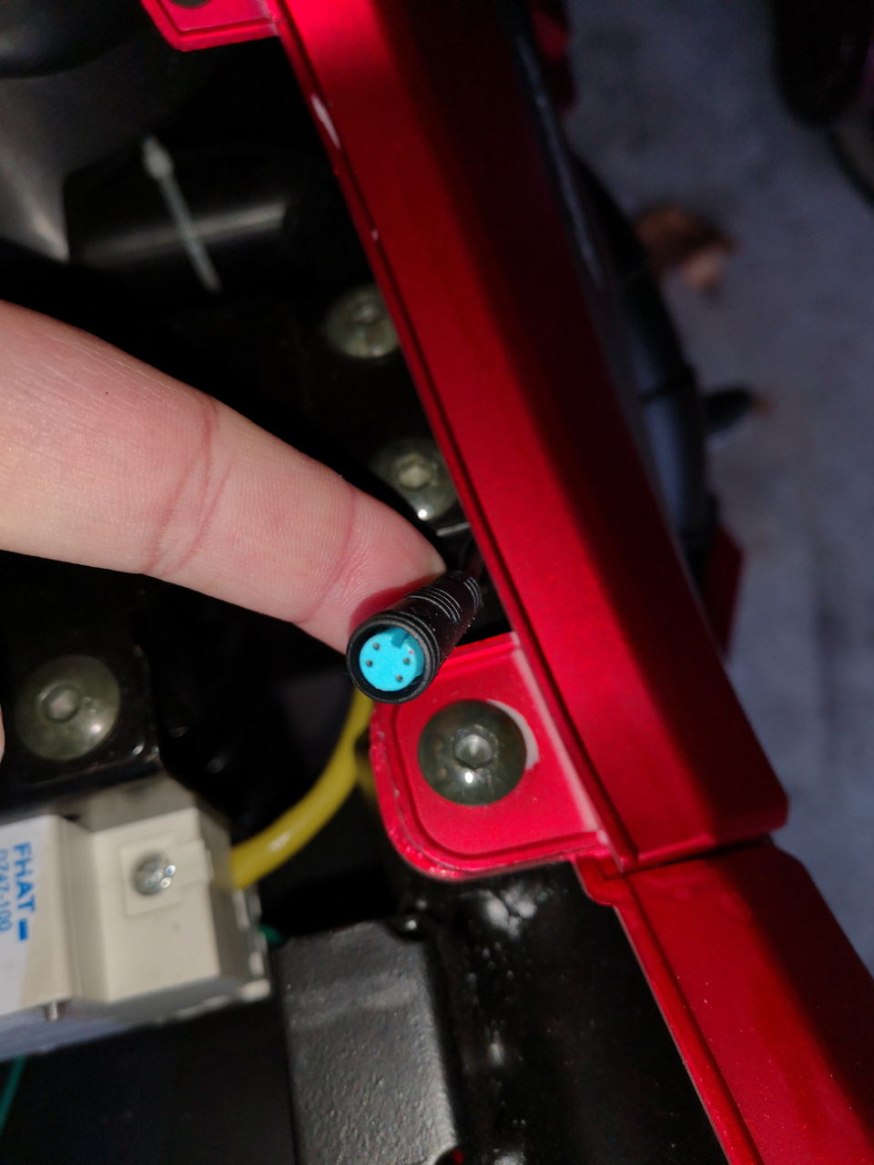

Ich bin mir noch nicht sicher, aber ich vermute mal diese Kupplung ist im Odin der Anschluss für das Programmier-Adapter.
Hier kennt nicht zufälligerweise jemand die Pinbelegung und/oder weiß wo man den passenden Stecker dazu bekommt...?
@dominik.
Dieser Controller ist bei mir im Odin verbaut.
Ist (wie auch schon CityTwister schreibt) wohl eine Custom-Version aus der "Conventional Power Motor Controller 2kw-8kw" Serie.

jeff-jordan hat geschrieben: Do 13. Jan 2022, 14:32 Hier kennt nicht zufälligerweise jemand die Pinbelegung und/oder weiß wo man den passenden Stecker dazu bekommt...?
4-pol Mini DIN-Stecker, z.B. bei Reichelt als fertiges Kabel

Sorry Helmut, aber Mini-DIN Stecker sind das nicht.
Wie Du im Bild siehst, sind die 4 Pins in einem Rechteck angeordnet, nicht in einem Trapez.
Außerdem ist keine Codier-Nase vorhanden, wie bei einem 4-Pol. Mini-DIN.
@Amp_Sauger:
Danke.... das erspart mir das Ausmessen ;).
Amp_Sauger hat geschrieben: Do 13. Jan 2022, 16:07...Also Adapter mit mini DIN abziehen und den Bluetooth Adapter oder Schnittstelle anstecken.
Vom Prinzip her nachvollziehbar.... aber unpraktisch, da man an das Adapterkabel (mit dem 4-poligen "DIN ähnlichen" Stecker) nur dann gescheit drankommt, wenn der Odin halb zerlegt ist :? .
Da baue ich mir lieber selbst einen passenden Stecker.

Somit ist da leistungstechnisch was ähnliches wie mein SVMC72150 drin.Der hat 150A line und 350A Phase current.

Das Bluetooth passt aber nicht an den kleinen 4 pol stecker.
Der Kabelstrang hat kein gegenstück.
Ich Programmiere mit dem Werkskabel das ich von Dayi zugeschickt bekommen hab. Nach der 3ten Luftfracht wars dann das richtige.
Weil die Belegung NICHT identisch mit der FarDriver Seite ist.
Teilweise muss man 12-->5 Volt auf den Controller geben da er sich mit 72Volt kpl. sperrt, und mit Spannungsabfall auf 5 Volt Arbeiten
